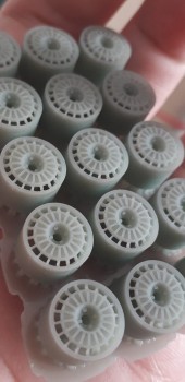

La pima differenza rispetto alla vettura di serie sono i cerchioni.
Secondo informazioni ricevute dall’Ing. Limone che mi ha fornito anche altra documentazione per poter fare il modello, i cerchi a differenza dei classici Speedline erano degli OZ, testuali parole di Limone “ … Simil Speedline fatti apposta con un canale non a norma ERTRO , che solo OZ aveva fatto per Toyota : la gola è a "rischio smontaggio", a volte il pneumatico usato può non uscire, ma permette di montare freni più grandi dei cerchi a norma. Ci fu un po' di maretta con Speedline, ma poi la cosa si calmò......”
La forma è simile allo Speedline, con la differenza della corona interna più sporgente e con i raggi chiusi.
Perciò li ho commissionati a KMP Models per studiarli e farmeli realizzare di stampa 3D.
Erronamente, prima di mandare il kit a Silvio ho misurato i cerchi del kit ed ho trasmesso le misure a KMP che mi ha realizzato il cerchio.
Molto belli e realistici da vedere. Peccato però che le misure dei cerchi di Racing43 siano quasi sempre esagerati e l’effetto sul modello era questo …
Effetto Dune Buggy …

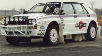

D’altronde se avessi controllato da subito i cerchi originali si poteva notare da subito che qualcosa non andava
Questa è la foto fatta da Silvio con i cerchi originali
Si è deciso quindi di rifarli e dato che le misure dei cerchi + pnues di Meri Kits sono decisamente più azzeccate abbiamo preso quelli come riferimento
Ecco i cerchi rifatti. Per evitare problemi con i pneumatici, gli ho fatto fare anche quelli
