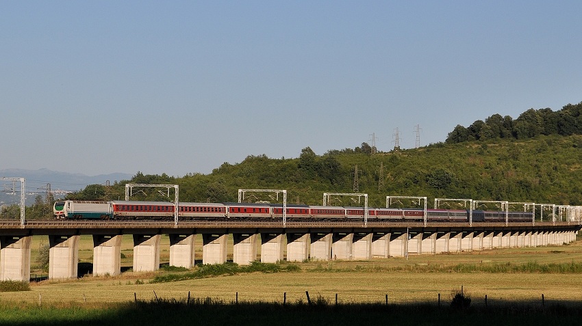

concordo con Marco sulla bruttezza dei loghi Micotra e sul fatto che i treni sarebbero potuti partire da Venezia;
meno male, così non ci faremo tentare di riprodurli visto che la loco ci sarebbe, il bagagliaio quasi (il quasi sta per quel millimetro di tetto in meno sul modello) e le carrozze pure ...
piccola nota circa quello che succede sulla linea del Brennero: lì anche le loco sono OBB e quei treni sostituiscono in toto i precedenti EC
segnalo la composizione rafforzata e a sezioni invertite del Lupus/Tosca di ieri:
FS E402B
1 ) DB 2cl cuccette tipo X livrea nachtzug
2 ) DB 2cl cuccette tipo X livrea nachtzug
3 ) DB letti tipo WL 173 livrea CNL
4 ) DB letti tipo WL 173 livrea CNL
5 ) DB 2cl cuccette H tipo X livrea nachtzug
6 ) DB 2cl cuccette /bag. tipo X livrea CNL
7 ) DB 2cl tipo Halberstadt livrea nachtzug
8 ) DB 2cl tipo Halberstadt livrea CNL
9 ) OBB 2cl tipo Z porte a battente
10 ) OBB 2cl tipo EC89
11 ) OBB letti tipo Mun
12 ) OBB 2cl cuccette tipo RIC
13 ) OBB 2cl cuccette tipo RIC
14 ) OBB 2cl cuccette tipo RIC
15 ) OBB 2cl cuccette tipo RIC
eccolo in uscita da Roma (saluto i compagni di merende pazientemente appostati :-) )
lupus.jpg [ 201.72 KiB | Osservato 9941 volte ]

...molto bella a tua foto del Lupus Luigi, finalmente un treno a composizione ancora "intatta" e tuttora in esercizio ...:wink:
Marco

la composizione del Lupus/Tosca è rimasta invertita (si vede che qualcuno ha capito che le carrozze passeggeri vengono usate per le brevi distanze ed è bene che siano centrali rispetto al resto della composizione); stasera c'era la stessa composizione segnalata pochi giorni fa con una cuccetta DB in meno in testa ed una OBB in meno in coda
