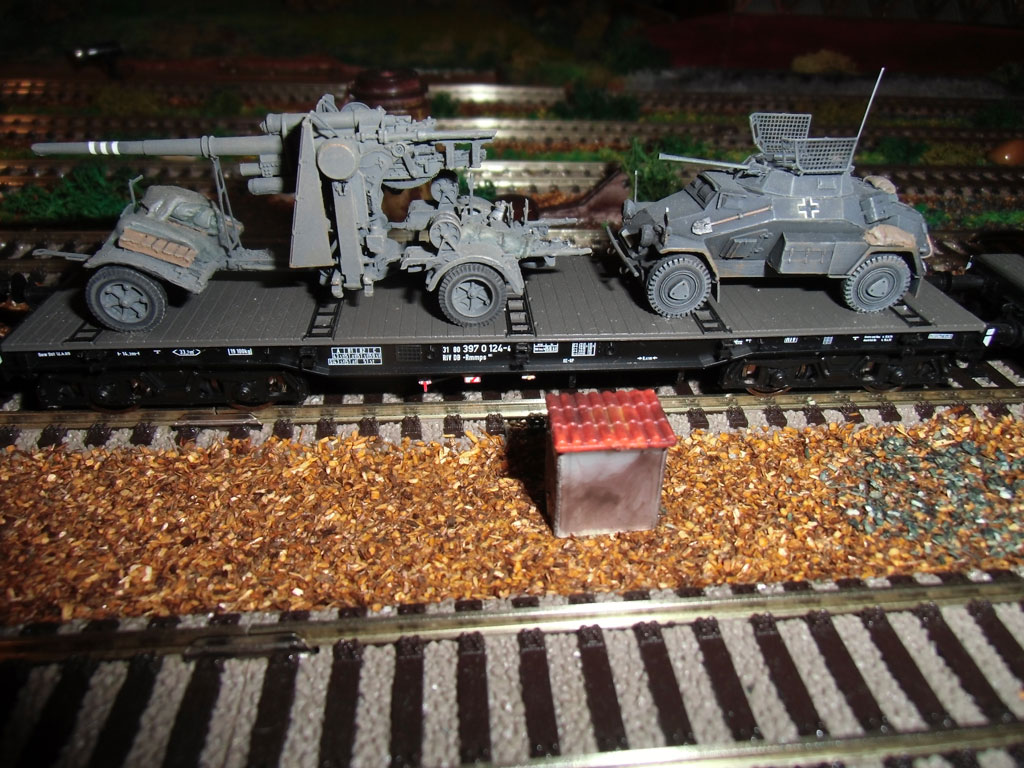

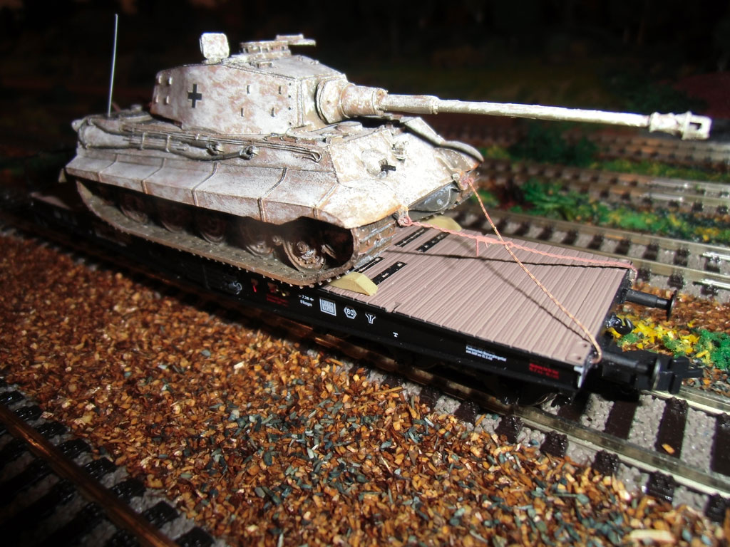

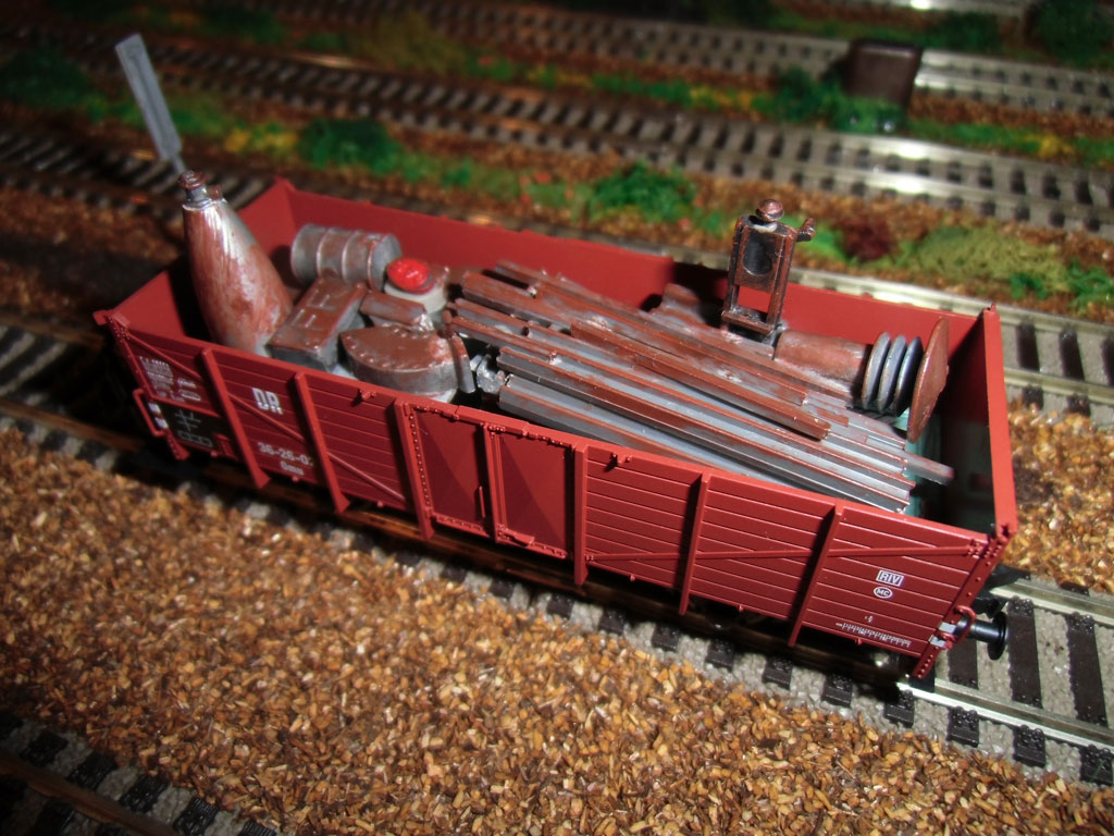

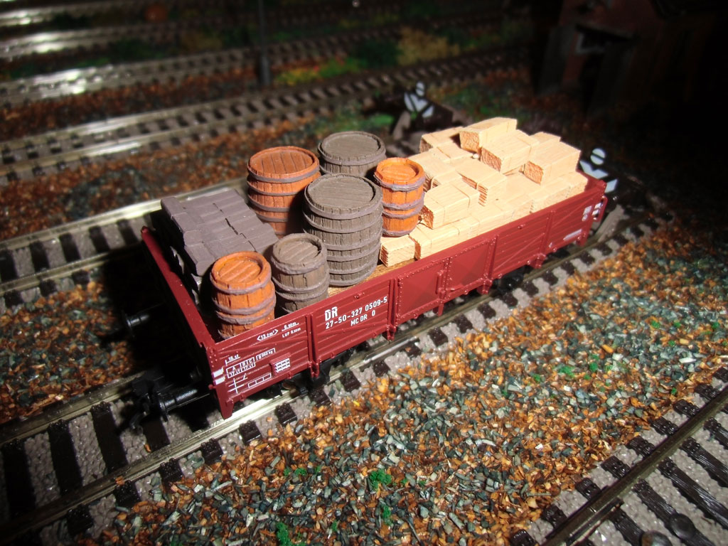

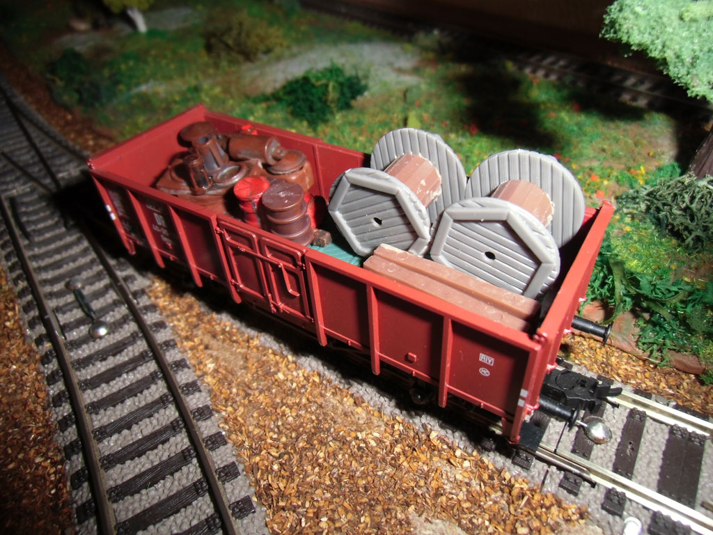

Apro questo post per creare una sorta di vetrina per i carichi che ci siamo inventati per i nostri carri merci.
In pratica un'esposizione di CARICHI (non carri) più o meno ben fatti, purché diano l'idea ad altri per nuove realizzazioni.
Non importa l'epoca, ne il modello di carro, qualsiasi CARICO va bene, perché è il CARICO l'oggetto, non il carro.
Inizio io esponendone alcuni.
Spero che altri postino le loro realizzazioni in modo tale che ognuno di noi possa prendere spunti per le proprie realizzazioni.
PS: il CARICO può essere fatto con stuzzicadenti del cinese da 500 x 1 Euro oppure da un Buldozer Artitec da 78 Euro.
Non ha importanza. Purché sia un CARICO.
Beppe

Lo so che i discorsi legati alla coerenza e alla plausibilità non ti piacciono ma ...
... hai mai sentito parlare di:
- limiti di sagoma
- fissaggio dei carichi
- protezione dalle intemperie
per esempio ... se metti delle merci, anche in casse, appoggiate su un pianale senza essere fissate ... hanno un senso solo su un treno cantiere che si sposta a meno di 10 km ora ... altrimenti alla prima frenata puoi immaginare che fine fanno ...
Comunque sei su una buona strada ...
... altre idee per carichi (a costi irrisori) finora non contemplate:
- Pile di tubi o pali (realizzabili con cannucce da bibita verniciate)
- Tubi in cemento per fognature (da canne per impianti elettrici)
- Travi prefabbricate in cemento (estrusi in plasticard oppure striscie di cartone incollate e verniciate)
- ovviamente tronchi (la natura è generosa ... basta saper guardare)
- patate oppure barbabietole (mangimi per uccellini oppure quinoa)
- blocchi di marmo o altre pietre da costruzione (polistirene per isolamento spezzato ad arte e pitturato alla bisogna)
- merci coperte da telone (una scatolina in cartone o un blocchetto di polistirolo, coperto da un fazzoletto di carta imbevuto di acqua e vinavil, piegato ad arte e verniciato)
- auto coperte da telone (scassi di macchinine giocattolo coperte con pezzi di busta per la spesa in politilene piegati ad arte)
- balle o rotoballe di fieno più o meno coperte con teloni (spugnette "pelose" per la pulizia tagliate a misura e dipinte)
- anche solo semplici carri aperti ma completamente telonati per simulare un carico presente ma ignoto ...
Se cerchi in rete ci sono immagini per tutti le voci (e molte altre ancora) riportate ...
Un'altra idea, di più ampio respiro, che ti potrebbe piacere: il treno di trasferimento di un circo ...

Quello del peso è un vero problema.
Il carro 28055, quello con i rottami metallici, pur avendo una base in polistirolo e pur avendo il materiale visibile spesso appena 2 o 3 mm è comunque pesante, specialmente se lo traino sull'elicoidale (3.2%).
L'ho realizzato con ritagli di plastica e della paglietta (per pulire le pentole) in acciaio sminuzzata, incollata in strato sottile e poi verniciata
Il fissaggio dei carichi è uno dei problemi più spinosi che incontro nelle realizzazioni.
Per le catene non ho trovato di meglio che quelle di Amati, ma sono per il navale, e anche se verniciate sono sproporzionate e poco realistiche.
Altri carri, come quello dei barili che possono volar via, non è detto che rimangano per sempre così.
Posso modificarli a piacimento e appunto, mi piacerebbe vedere realizzazioni di altri che funzionino da "lezione" per quelli come me che hanno da imparare.
Per le catene, se mi date un aiuto per cercarne di migliori, anche con l'autocostruzione, ne sarei grato.
Un'altro tipo di ancoraggio che mi piacerebbe realizzare e che potrebbe andar bene per botti e barili e fare in modo "che non volino via" penso fosse lo stendere una rete.
L'ho già visto in altre realizzazioni, ma anche qui, dove caspita reperire la rete o il materiale in scala per farla.
Alcuni dei materiali che hai citato (zampa di lepre) li ho già disponibili (cannucce bibita, tubetti in scala etc) perché ho ancora un po' di carri da realizzare (ecco il perché di questo post).
Il materiale "quinoa" non l'avevo ancora pensato per quello scopo.
Bella l'idea del carro aperto con carico ignoto, anzi è un'idea geniale.
Ho in progetto anche la realizzazione di alcuni carri che trasportano mezzi agricoli e macchine industriali.
Ho chiesto all'assistenza Artitec il tipo di carri da impiegare per i loro modelli, in particolare il "Combine MF 830", il D7 Bulldozer" e l'escavatore Bischoff Polytrac", quest'ultimo di prossima uscita.
Per il trasporto di queste tre macchine mi hanno consigliato dei carri Rmm Roco o Piko con stanti come quello che nel mio caso trasportano legname.
Al Roco con il cannone e l'autoblindo devo ancora aggiungere le catene di fissaggio Aritec. Le ho già ordinate.
Forza ! mandate le foto delle vostre realizzazioni.
