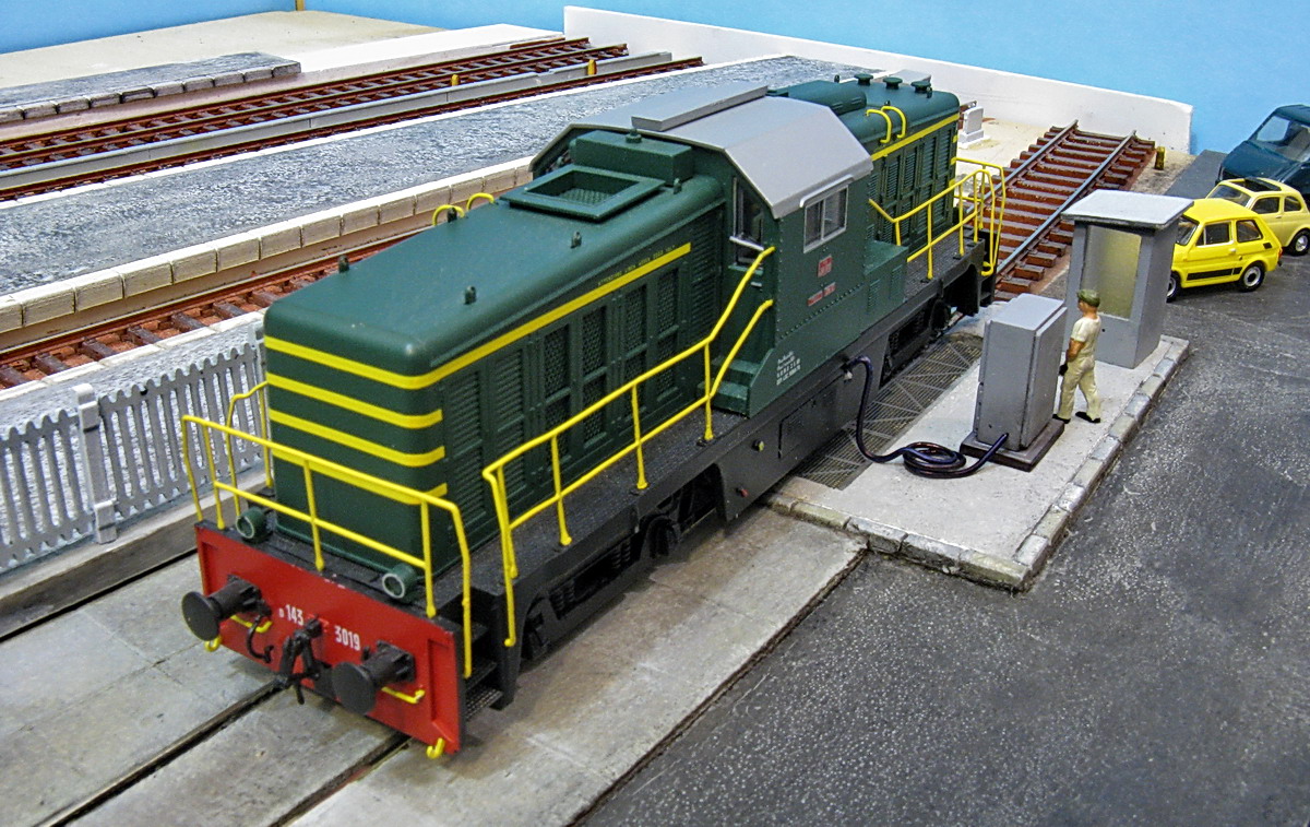

Rifornimento a lunghe distanze in quel di Suzzara.

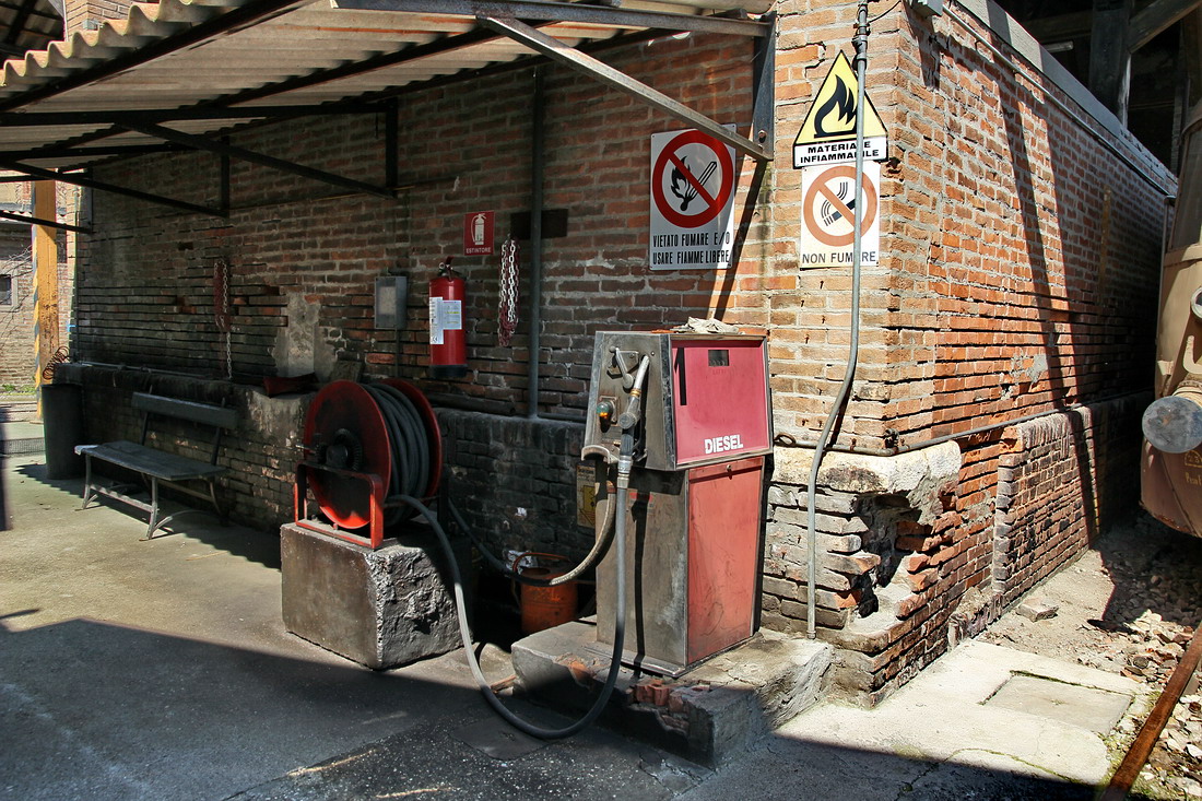

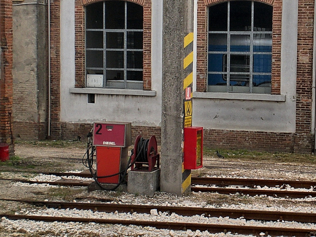

Non ho conoscenze dirette per quanto riguarda i motori per la trazione, per avere una risposta bisognerebbe sapere quanto possono essere/essere stati efficienti i filtri e gli eventuali separatori montati a bordo dei rotabili che tu utilizzerai (ovviamente intendo al vero); comunque "l'oggetto" che hai fotografato viene esercito con la valvola di by-pass aperta (si vede dalla foto) quindi il filtro è escluso (non più utilizzato?).
Io non ho mai avuto un'automobile con motore diesel ma ricordo che qualche decina di anni fa più di una persona di mia conoscenza ha dovuto riparare i motori a causa dell'acqua contenuta nel gasolio; sono un po' di anni che non ne sento più parlare, probabilmente sulle auto ora vengono utilizzati filtri molto efficienti per evitare brutte sorprese (quindi anche sui treni).

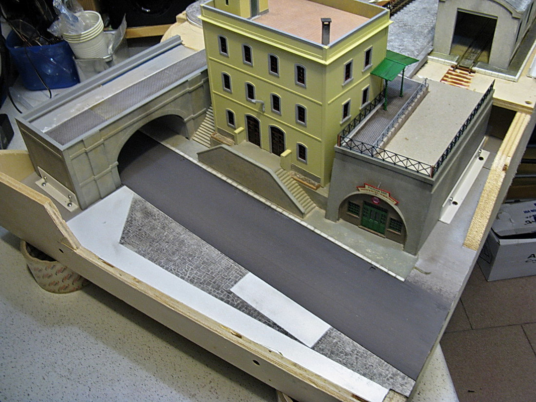

Il blocco stazione, costruito fuori opera, è stato incollato ed avvitato al resto del plastico, quel che è fatto è fatto, spero di non aver dimenticato nulla.

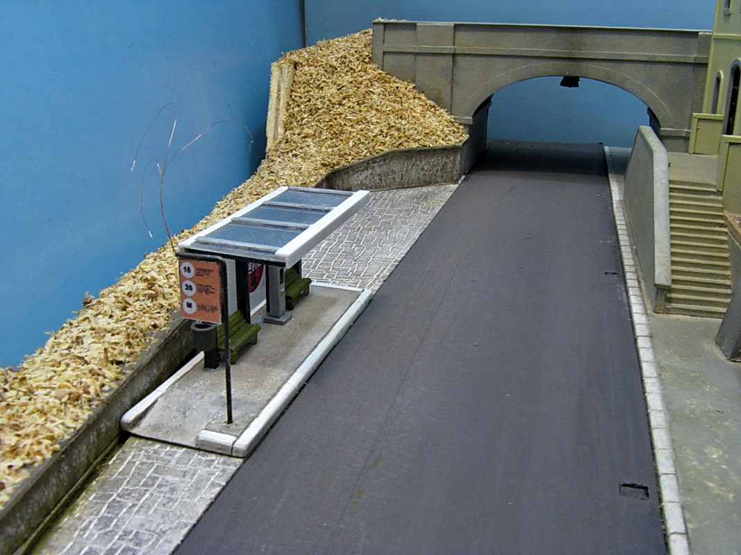

Un po' di terreno, abbozzato con segatura e vinavil.

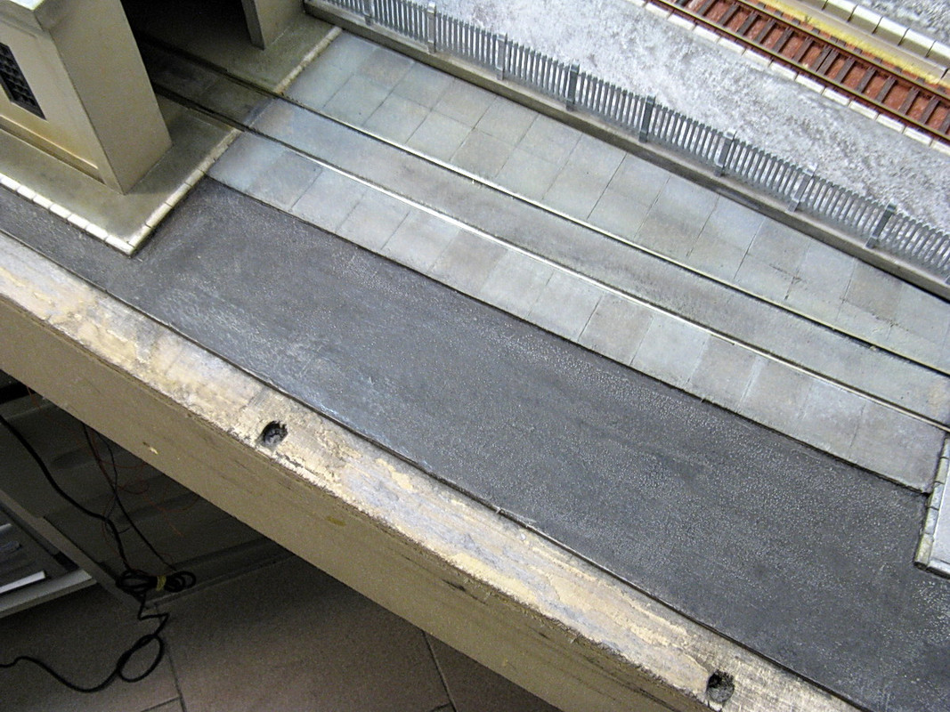

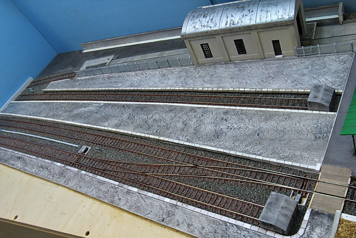

Questa volta sono proprio soddisfatto, lo volevo così e così è venuto.

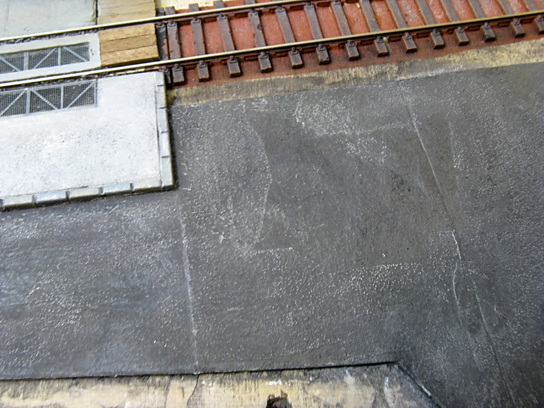

Dopo tanto arrabattarsi ecco l'asfalto vecchio della rimessa.

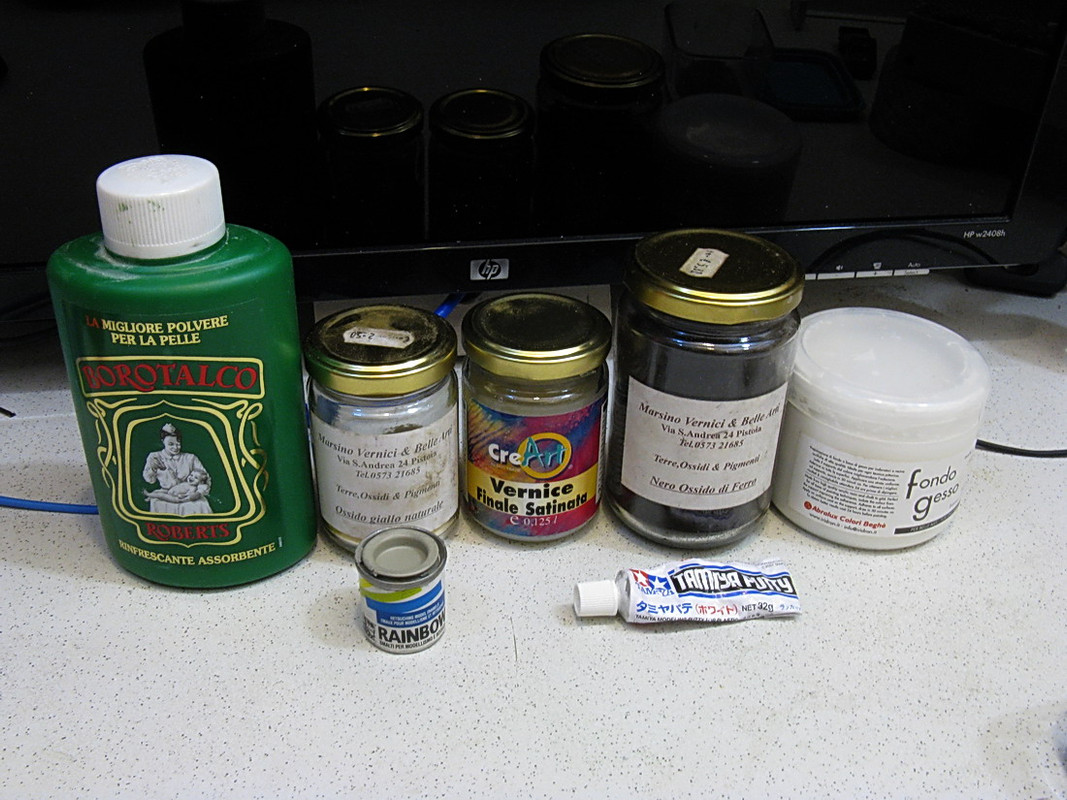

Questi sono i materiali e l'ho ottenuto così:
Base in cartone 1,8 mm incollato con vinavil alla base del plastico, in pezzetti per facilitare l'adattamento al profilo della zona da coprire.
Stuccatura delle giunzioni con stucco Tamiya bianco 87095.
copertura del cartone con fondo gesso a pennello.
Ad asciugatura avvenuta carteggio delle giunzioni stuccate con carta 220, senza esagerare nel volerle perfette poiché l'irregolarità, quando è contenuta, è buona.
In un bicchierino saturare dell'acqua con il sale.
spennellare abbondante acqua salata ed aspettare la perfetta asciugatura.
verniciare il tutto con un grigio medio a smalto.

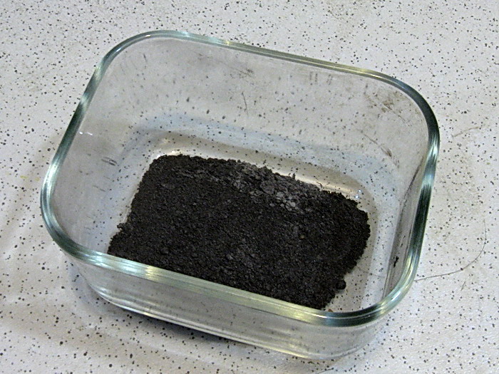

Prima che la vernice sia del tutto asciutta preparare un miscuglio di talco, nero ossido di ferro ed un pizzico di ossido giallo naturale fino ad avere un colore simile a questo.
Immagineexotic baby girl names

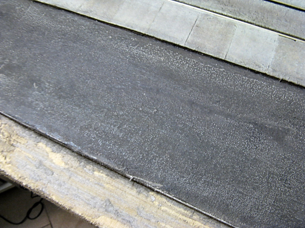

Spolverare abbondantemente il composto sulla vernice non ancora completamente asciutta.
con il pennello secco di media durezza spazzare il colore su tutta la superficie in modo che si depositi uniformemente.
Rimuovere accuratamente l'eccesso di colore con aspiratore.
Con carta da cucina passare energicamente sul colore fino a quando risulterà ben assorbito.
Passare con pennello di media durezza la vernice finale satinata insistendo nei punti dove si vuol far risaltare il grigio precedente, che emergerà nei punti in cui il sale precedentemente depositato avrà cristallizzato.

 Oggetto del messaggio: Re: DIORAMA: Calieratico, l'idrovora.
MessaggioInviato: venerdì 18 dicembre 2015, 15:19
Nome: Benedict Littlesaturday
Messaggi: 1198
Località: Sutri (VT)
Grazie Marcello, dovrò realizzare una zona con binario annegato nell'asfalto in una zona del plastico, tutorial letto e salvato, perfetto! :wink:
