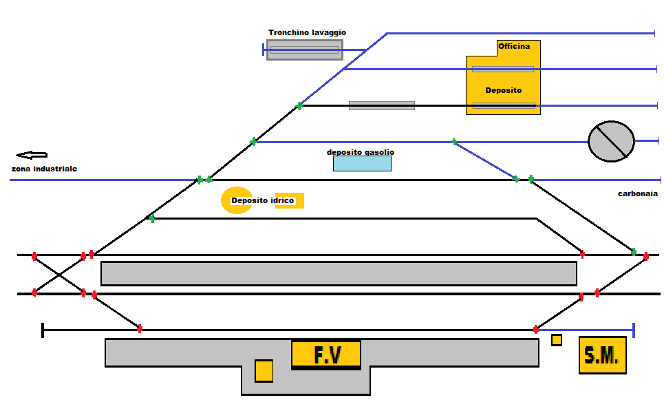

Questo è lo schema approssimativo:
schema Stazione Lapino.png [ 24.67 KiB | Osservato 10560 volte ]

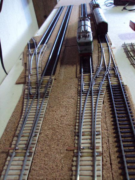

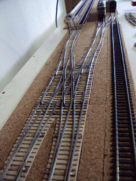

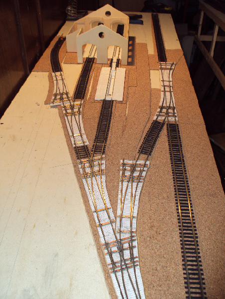

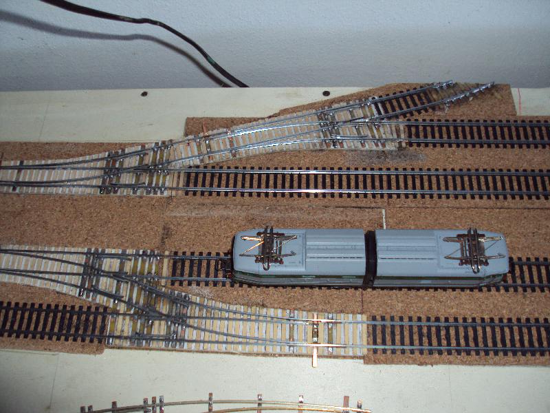

Qualche foto sull'armamento:
Crossover.jpg [ 56.51 KiB | Osservato 13694 volte ]
Lato stazione Nord.jpg [ 58.47 KiB | Osservato 13694 volte ]
Prove Scambi.jpg [ 88.24 KiB | Osservato 13694 volte ]
Deposito in costruzione.jpg [ 51.24 KiB | Osservato 13694 volte ]

Veramente un bel lavoro! Che profilati hai usato per realizzare i deviatoi?
In alcuni ho notato, ma non sono sicuro se è l' effetto dell' obiettivo della macchina fotografica, angoli al cuore un po' "arditi"! Ovvio che l' uso di scambi corti serve ad aumentare la disponibilità di binario utile per i convogli, però, avendo tu la capacità di realizzarteli in proprio avresti dovuto farne di più ampi, così da valorizzarne meglio la realizzazione.
Che ne pensi?
Ciao, Fabrizio.
 Oggetto del messaggio: Re: LA STAZIONE DI LAPINO
MessaggioInviato: mercoledì 6 giugno 2012, 19:41
Messaggi: 718
Località: Treviso
Complimenti per la realizzazione dei deviatoi!
che raggi di curvatura e che pendenza c'è nell'elicoidale?
MessaggioInviato: mercoledì 6 giugno 2012, 19:58
Messaggi: 1079
Grazie per i complimenti ma ancora c'è tanto da migliorare.....
Premetto che le foto sono un pò bruttine ma sono di un pò di tempo fà, adesso i due dei quattro moduli della stazione sono guasi ultimati e queste erano le foto iniziali.
Gli scambi in effetti sono poco realistici e piu ampi sarebbero andati meglio però bisogna tener conto dello spazio a disposizione. La stazione è lunga tre metri e riesce ad accogliere treni di circa due metri. Il garege non è molto lungo e dovevo farci entare in linea: Stazione, da un lato l'elicoidale e dall'altro una curva dove continuerà il percorso.
Gli scambi sono stati costruiti con i profilati ricavati da binari flessibili cod. 100 come tutto l'armamento.
L'elicoidale ha raggio di circa 56cm, la pendenza è stata ricavata mediante prove sul posto ma la percentuale al momento non s'ò dirla..
Presto posterò nuove foto con l'avanzamento dei lavori.
Si accettano critiche e consigli..

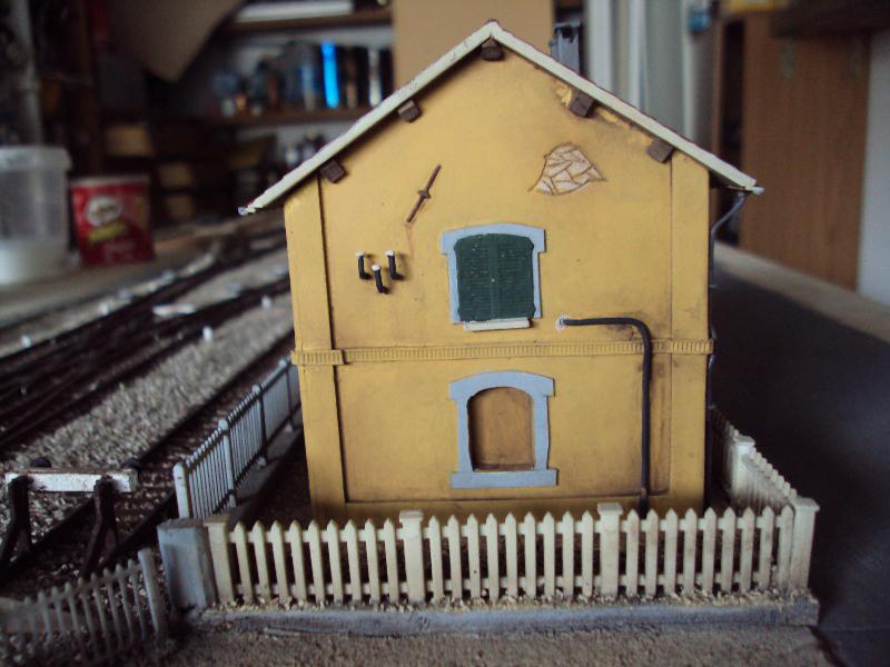

 Oggetto del messaggio: CASELLO
MessaggioInviato: martedì 12 giugno 2012, 13:21
Messaggi: 1079

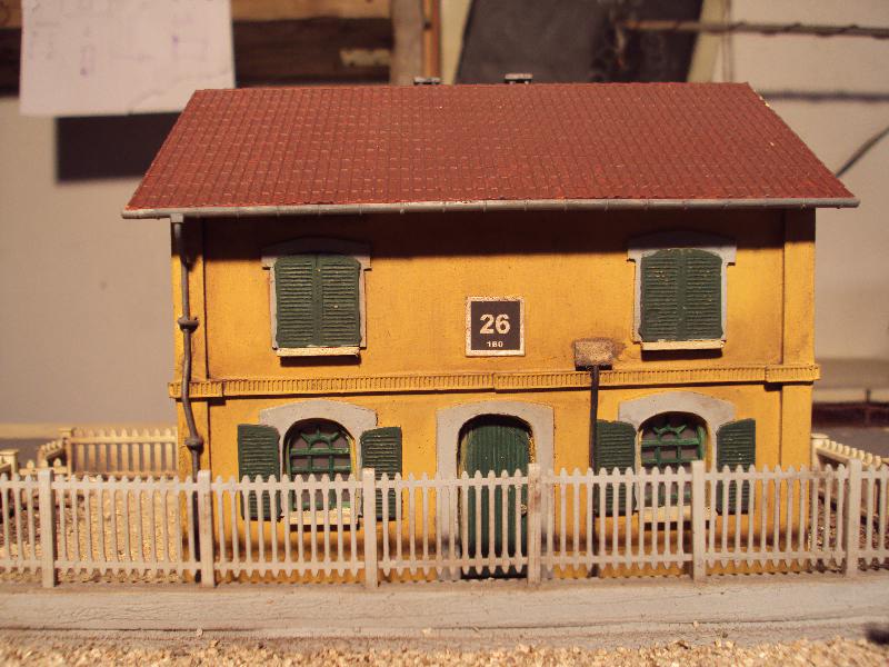

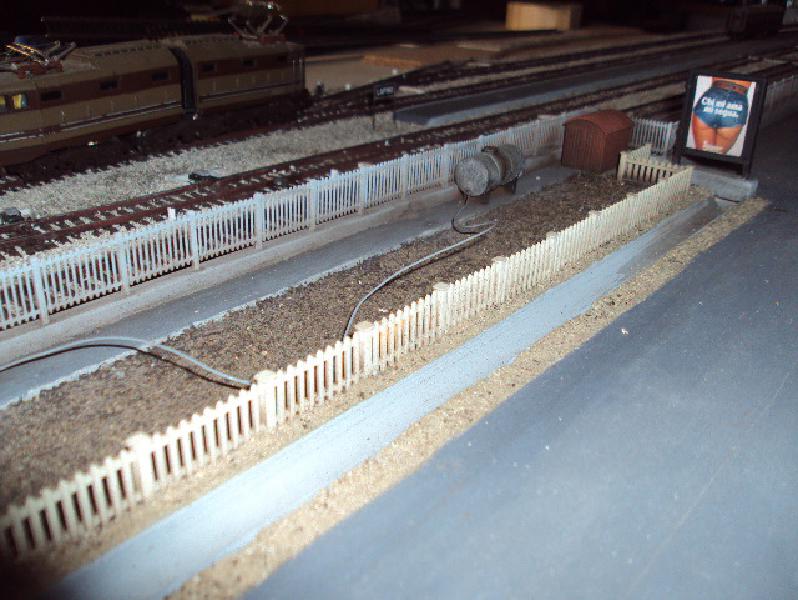

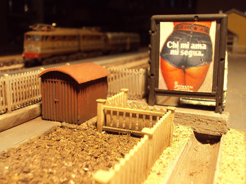

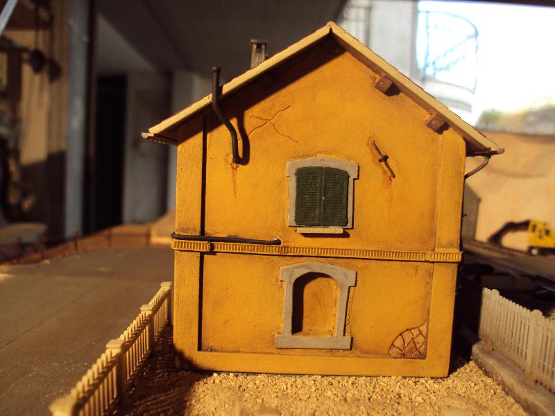

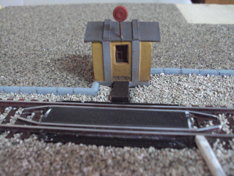

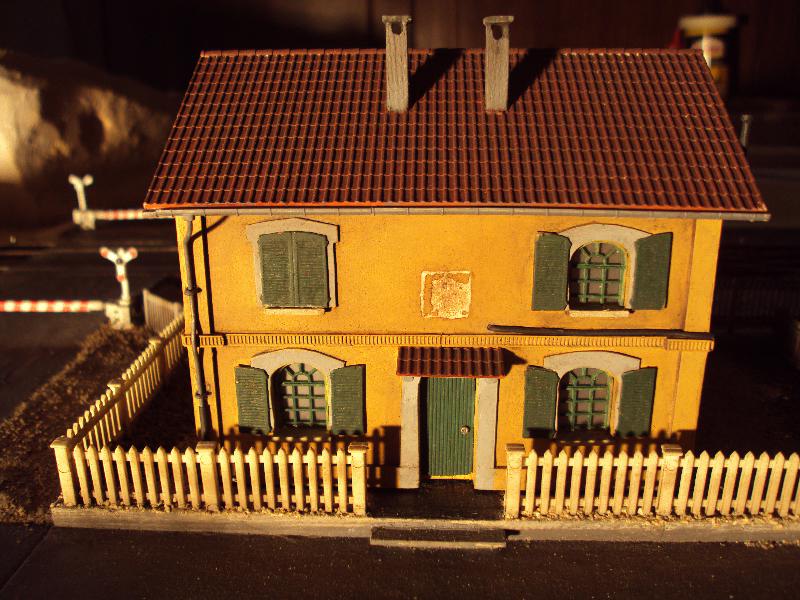

Ecco alcuni scatti del casello in fase di ultimazione:
Casellor.JPG [ 75.67 KiB | Osservato 13079 volte ]
Casellof.JPG [ 91.5 KiB | Osservato 13079 volte ]
Casellod.JPG [ 59.93 KiB | Osservato 13079 volte ]
Casellos.JPG [ 60.86 KiB | Osservato 13079 volte ]
Orto del casellante.jpg [ 74.11 KiB | Osservato 13079 volte ]
Capanno attrezzi_799x600.JPG [ 80.99 KiB | Osservato 13079 volte ]

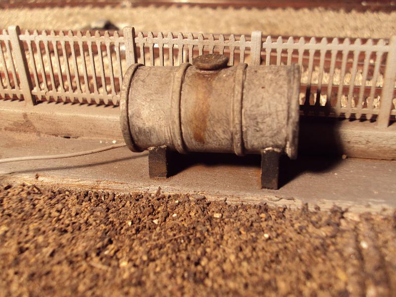

Cisterna acqua.JPG [ 87.72 KiB | Osservato 13079 volte ]
Come sempre i lavori sono in corso.......

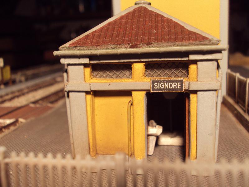

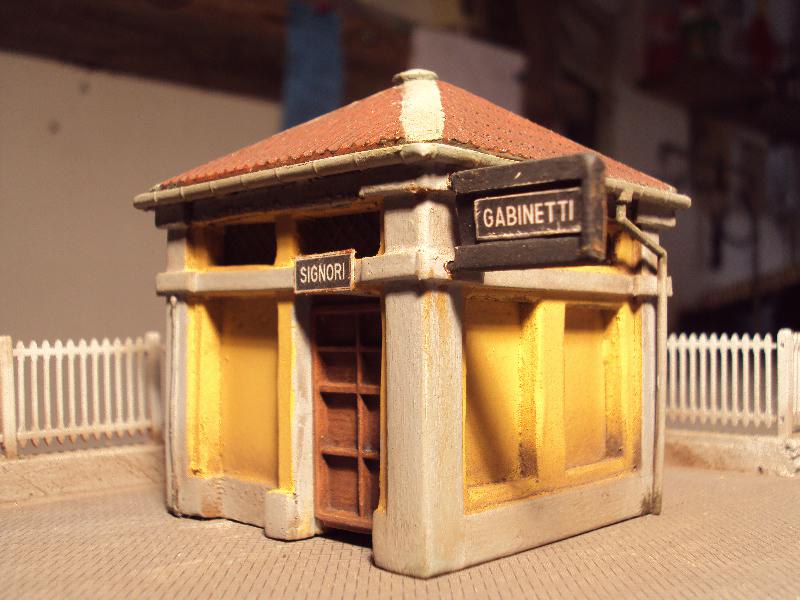

Anche i gabinetti di stazione, come il casello, sono autocostruiti in forex con l'aggiunta di qualche particolare.
Nel lato "signore" ho fatto la porta aperta e riprodotto anche l'interno in mattoni e gli accessori tipici.
Gabinetti .JPG [ 62.2 KiB | Osservato 12974 volte ]
Gabinetti.JPG [ 58.55 KiB | Osservato 12974 volte ]
Per il pavimento ho usato il master dei mattoncini descritto nel numero 49 di TTM.

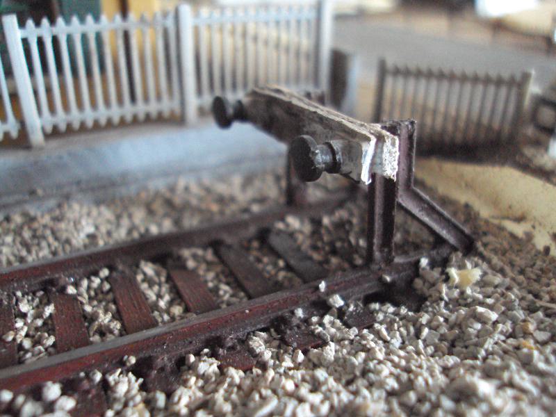

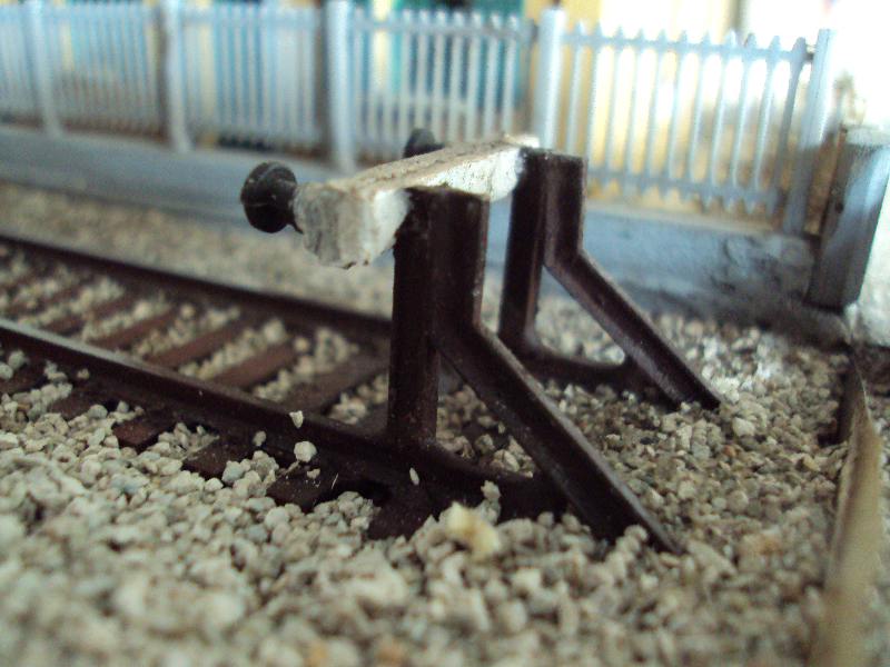

 Oggetto del messaggio: FERMACARRI
MessaggioInviato: martedì 12 giugno 2012, 17:49
Messaggi: 1079
Anche i fermacarri per il primo binario sono autocostruiti con rotaie saldate.
Quello in foto è lato Nord, quello del tronchino e un suo gemello è al lato Sud, allo Scalo Merci.
Fermacarrif.JPG [ 70.05 KiB | Osservato 12970 volte ]
Fermacarrir.JPG [ 62.02 KiB | Osservato 12970 volte ]

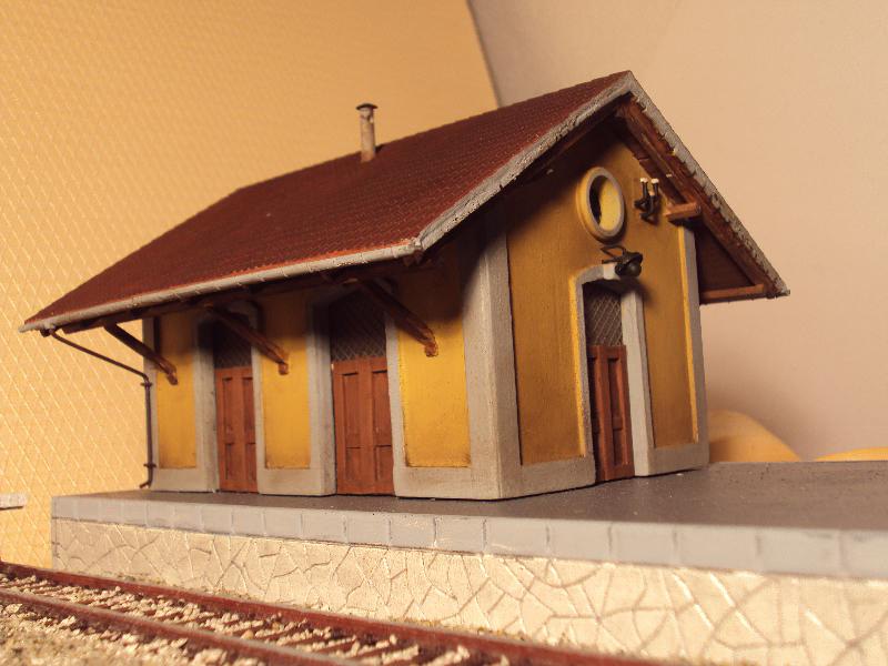

 Oggetto del messaggio: SCALO MERCI
MessaggioInviato: martedì 12 giugno 2012, 17:59
Messaggi: 1079
Il magazzino merci al quale mancano ancora molti particolari....
Scalo Mercit.JPG [ 56.84 KiB | Osservato 12955 volte ]
Scalo Mercif.JPG [ 52.4 KiB | Osservato 12955 volte ]
Il faro è un piccolo led che si accenderà la notte.
E la pesa...
Pesa.JPG [ 75.12 KiB | Osservato 12955 volte ]
In queste costruzioni la base è in forex, al quale vengono aggiunti particolari commerciali o autocostruti con materiali vari. Per i tetti a coppi ho usato lastrine commerciali.
Il piano della pesa è costruto con pezzi di rotaia e plastica grecata.

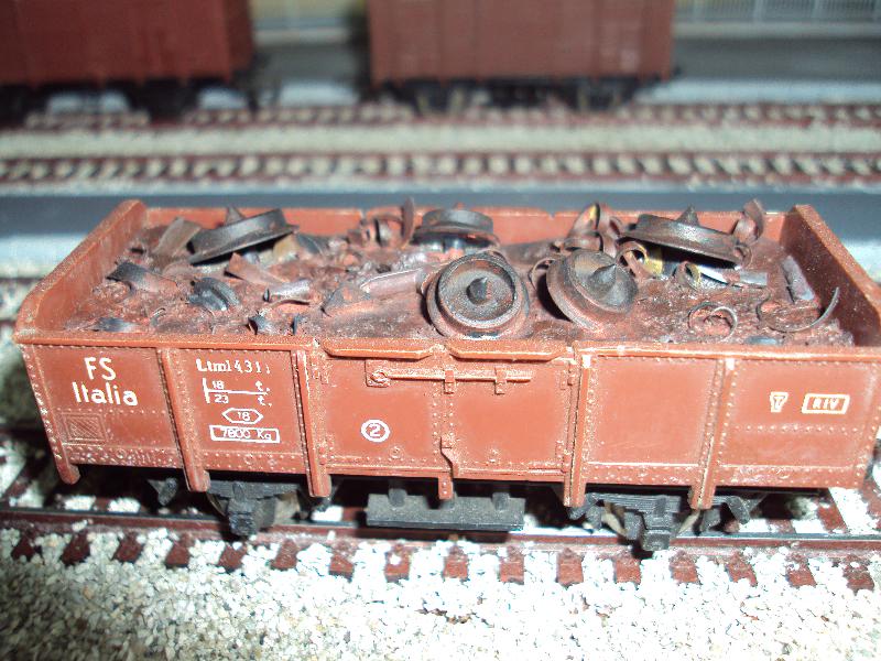

 Oggetto del messaggio: CARRO M ED ELABORAZIONE CON ROTTAMI
MessaggioInviato: martedì 12 giugno 2012, 18:06
Messaggi: 1079
Ecco un paio di carri che gireranno sul plastico:
Carro M.JPG [ 81.49 KiB | Osservato 12950 volte ]
Carico rottami.JPG [ 92.79 KiB | Osservato 12950 volte ]

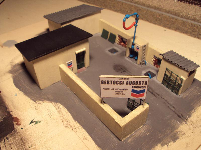

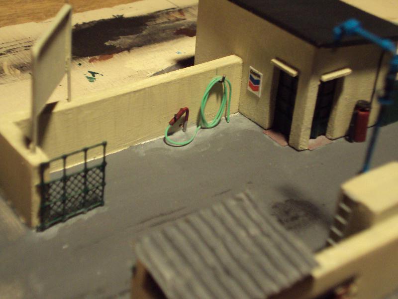

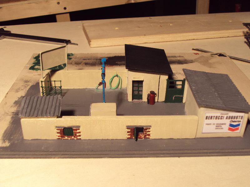

 Oggetto del messaggio: DEPOSITO CARBURANTI "BERTOCCI AUGUSTO"
MessaggioInviato: mercoledì 13 giugno 2012, 8:35
Messaggi: 1079

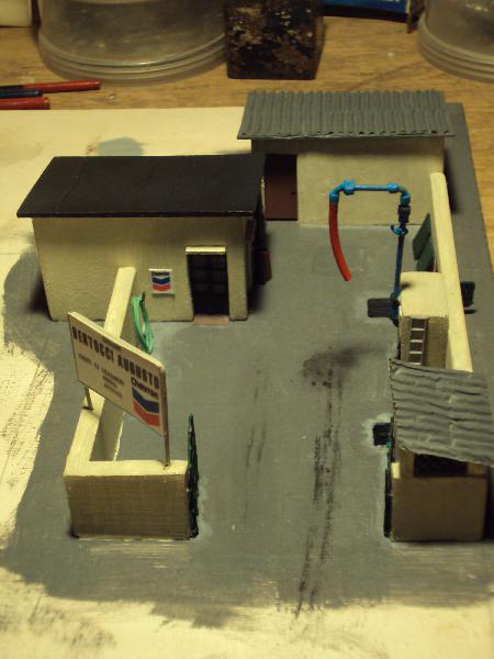

La stazione di Lapino, oltre la parte ferroviaria, rappresenta anche una zona industriale ed un paese.
Nella zona industriale, c'è un deposito di carburanti che utilizza, oltre gli autotreni, anche la ferrovia per il rifornimento dei propri serbatoi.
Il deposito che ho riprodotto è realmente esisto fino agli anni ottanta, era a Follonica (GR) in via Cavour ed apparteneva a mio nonno.
Si commercializzava: Olio combustibile fluido 3/5, kerosene, e successivamente Gasolio, tutti ad uso riscaldamento.
Naturalmente nella realtà non utilizzava la ferrovia, ma nel plastico di Lapino l'idea è utilizzare dei carri M per questo uso.
Dc no.JPG [ 63.71 KiB | Osservato 12865 volte ]
Dc.JPG [ 33.77 KiB | Osservato 12865 volte ]
Dc s.JPG [ 53.12 KiB | Osservato 12865 volte ]
Dc os.JPG [ 44.77 KiB | Osservato 12865 volte ]

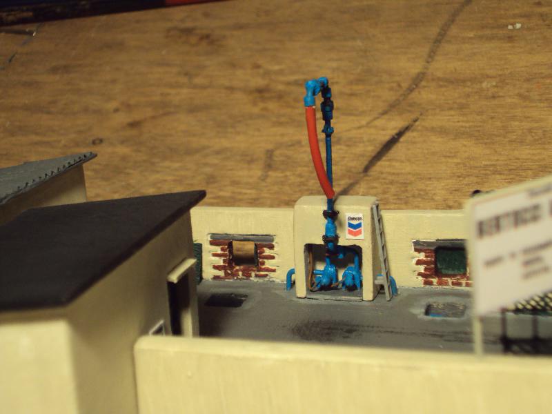

Il braccio di carico per le autocisterne con sotto le pompe
Dc Braccio e pompe carico.JPG [ 43.96 KiB | Osservato 12865 volte ]

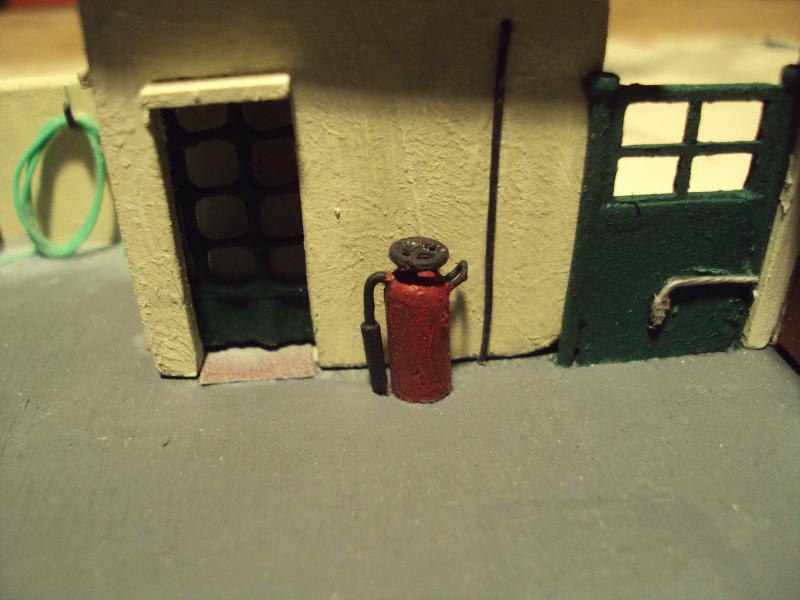

Quel grosso estintore che "usava"...
Dc Estinore.JPG [ 46.06 KiB | Osservato 12865 volte ]
Mancano ancora scritte e particolari ma ho dovuto realizzarlo subito per rendermi conto dell'ingombro per la posa del binario della zona industriale.
Il parco autobotti nella realtà era:
Un Fiat 650 con cisterna da 6000lt, due OM tigrotto, uno con cisterna 4000lt l'altro cassonato (per il trasporto delle taniche di kerosene), e successivamente un OM leoncino doppia cisterna 1000 e 2000lt e un Fiat 50nc 3000lt.
C'era anche una giarnetta Fiat.
Penso proprio che questi mezzi me li dovrò tutti autocostruire...... :D

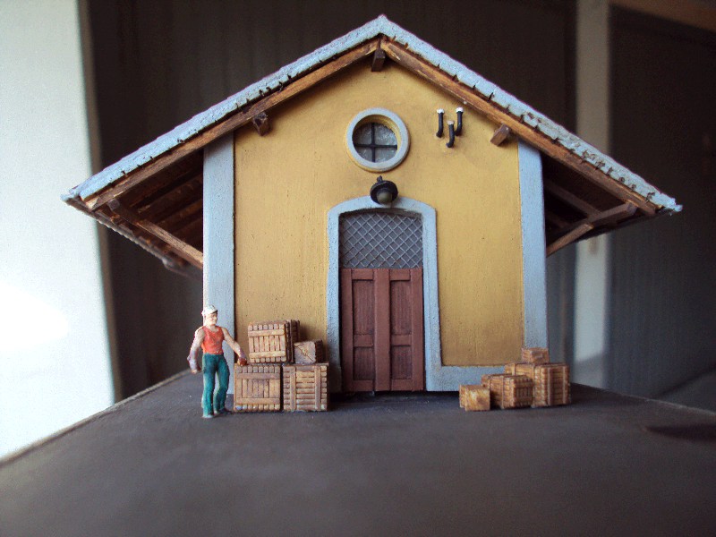

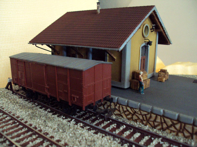

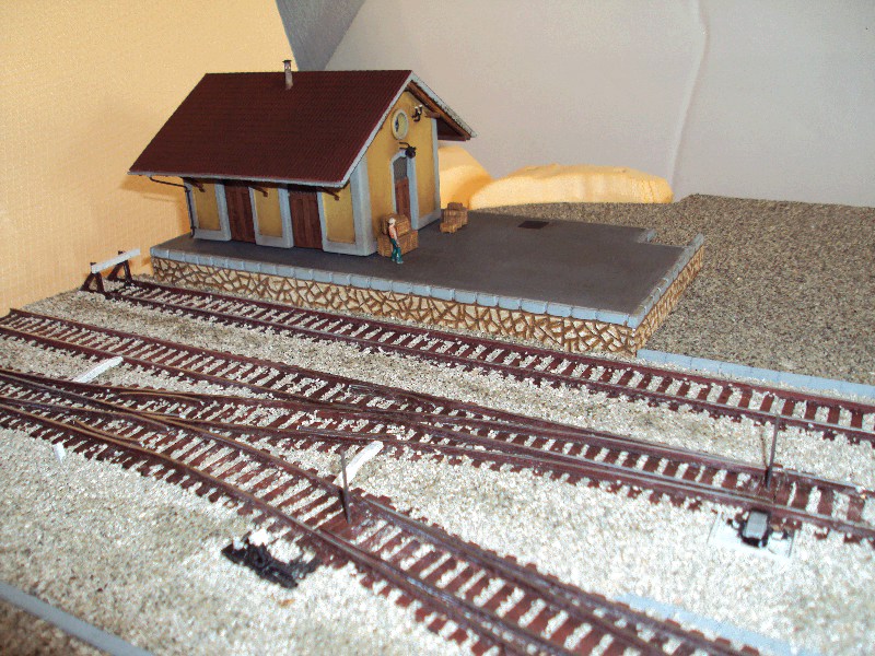

 Oggetto del messaggio: Magazzino Merci
MessaggioInviato: mercoledì 27 giugno 2012, 19:56
Messaggi: 1079

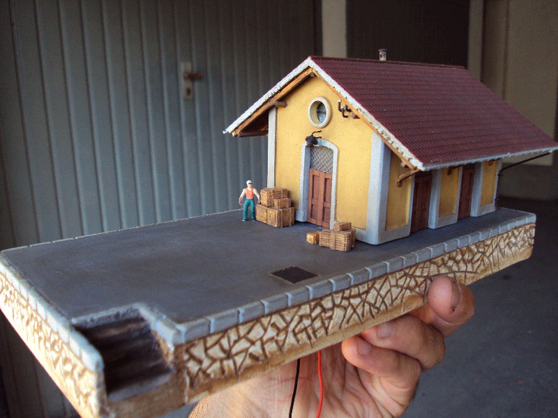

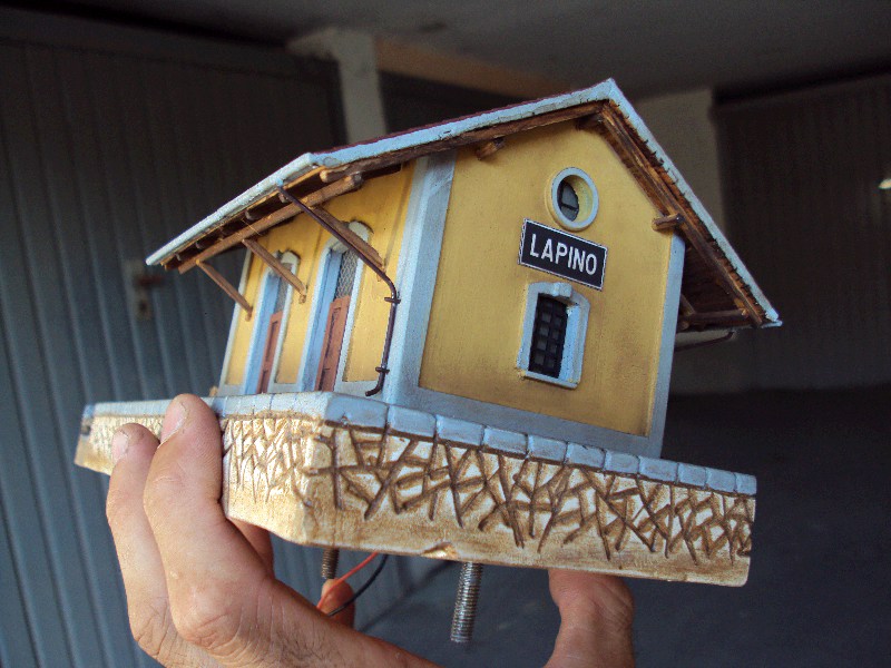

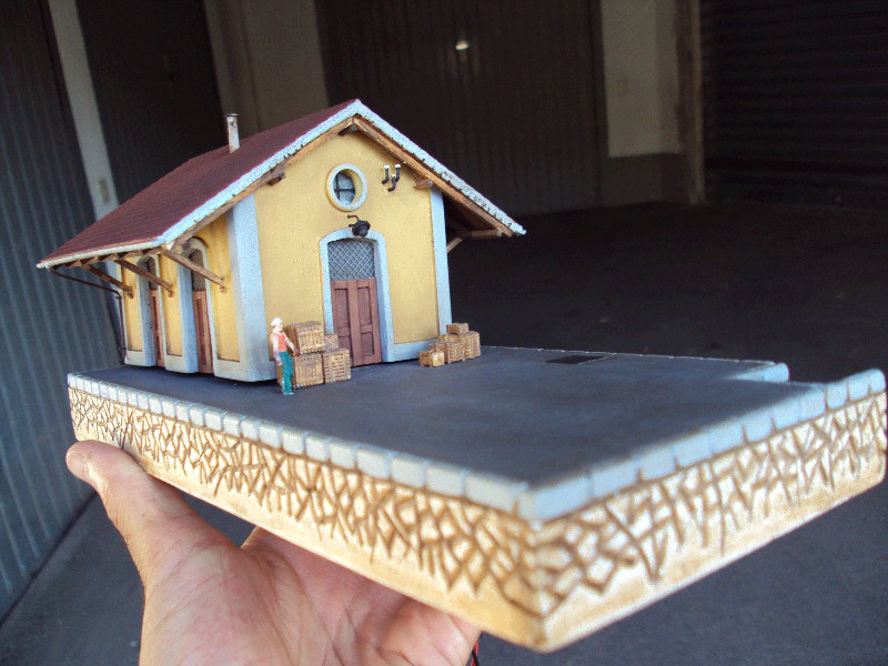

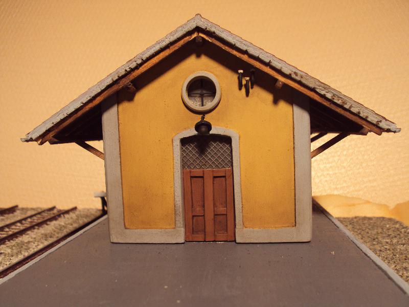

I lavori procedono sul marciapiede dello scalo merci; ho modificato l'estetica iniziale, ho creato le scale di accesso, un tombino e decorato con casse varie ed un operatore.
Magazzino Merci Mano.JPG [ 106.85 KiB | Osservato 12625 volte ]
Magazzimo Merci retro.JPG [ 112.84 KiB | Osservato 12625 volte ]
Magazzino Merci lato Piazzale veicoli.JPG [ 109.55 KiB | Osservato 12625 volte ]
Magazzino Merci Fronte.JPG [ 97.18 KiB | Osservato 12625 volte ]
Magazzino Merci.JPG [ 178.94 KiB | Osservato 12625 volte ]
Vagone al Magazzino Merci.JPG [ 127.69 KiB | Osservato 12625 volte ]
Manca solo la gru....

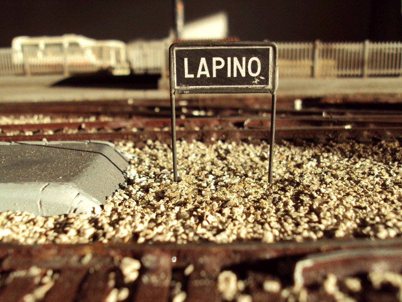

 Oggetto del messaggio: WELCOME TO LAPINO!
MessaggioInviato: domenica 8 luglio 2012, 14:11
Messaggi: 1079
Lapino.JPG [ 154.68 KiB | Osservato 12442 volte ]
