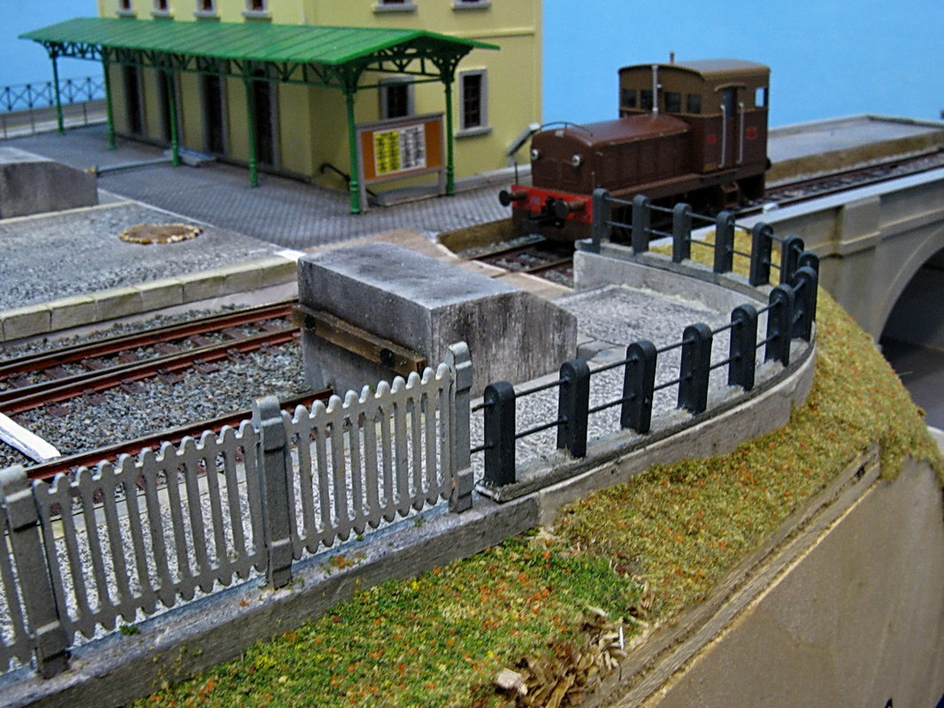

Per evitare che gl'imbriaghi in uscita dal buffet cadano giù dal ciglio l'Ente ha disposto un parapetto in curva sul marciapiede del primo binario.
Ultima modifica di Marcello (PT) il venerdì 7 agosto 2020, 11:01, modificato 1 volta in totale.

La staccionata FS di che marca è?
Grazie :)
 Oggetto del messaggio: Re: DIORAMA: Calieratico, l'idrovora.
MessaggioInviato: martedì 9 febbraio 2016, 8:45
Messaggi: 4382
E' del Livornese, è metallica e ben fatta, purtroppo è un po' di tempo che risulta non disponibile.
MessaggioInviato: martedì 9 febbraio 2016, 14:37
Messaggi: 5383
E' molto bella, come il resto del tuo lavoro.Bravo!!!

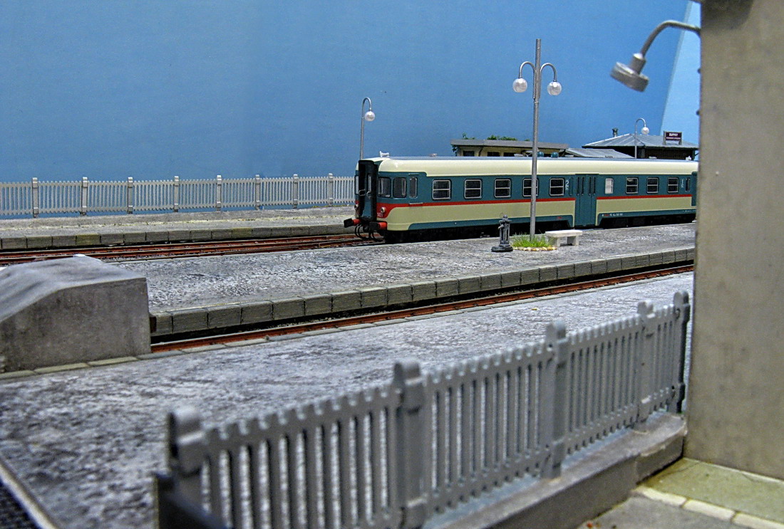

Un altro passo in avanti. Incollati i marciapiedi.
Ultima modifica di Marcello (PT) il venerdì 7 agosto 2020, 11:04, modificato 1 volta in totale.

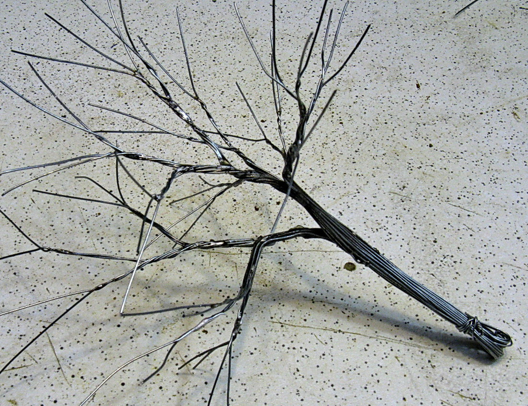

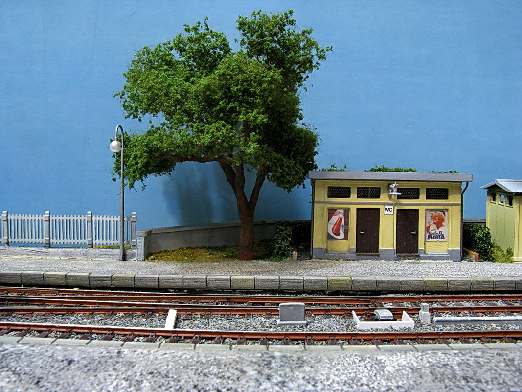

Un alberello con la tecnica del filo di ferro.
Ultima modifica di Marcello (PT) il venerdì 7 agosto 2020, 11:05, modificato 1 volta in totale.

Ormai sei diventato bravissimo a fare gli alberi.Per il tronco hai usato lo stucco?
MessaggioInviato: lunedì 15 febbraio 2016, 21:57
Messaggi: 4382
No, come al solito ho spruzzato colla, vinavil diluito con uno spruzzo di detersivo, sui fili saldati ed avvolti, poi ho spolverato pomice, una volta ogni mezz'ora fino al risultato voluto.
Ad asciugatura cianoacrilico, un velo su tutta la superficie, poi verniciatura.
MessaggioInviato: lunedì 15 febbraio 2016, 22:45
Messaggi: 5383
Beh direi perfetto.Sembra legno vero! :)

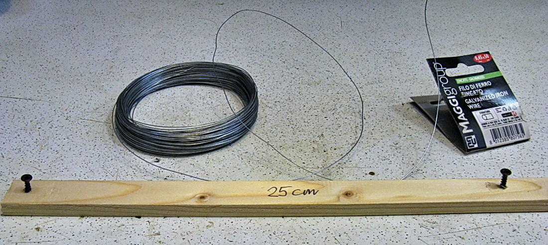

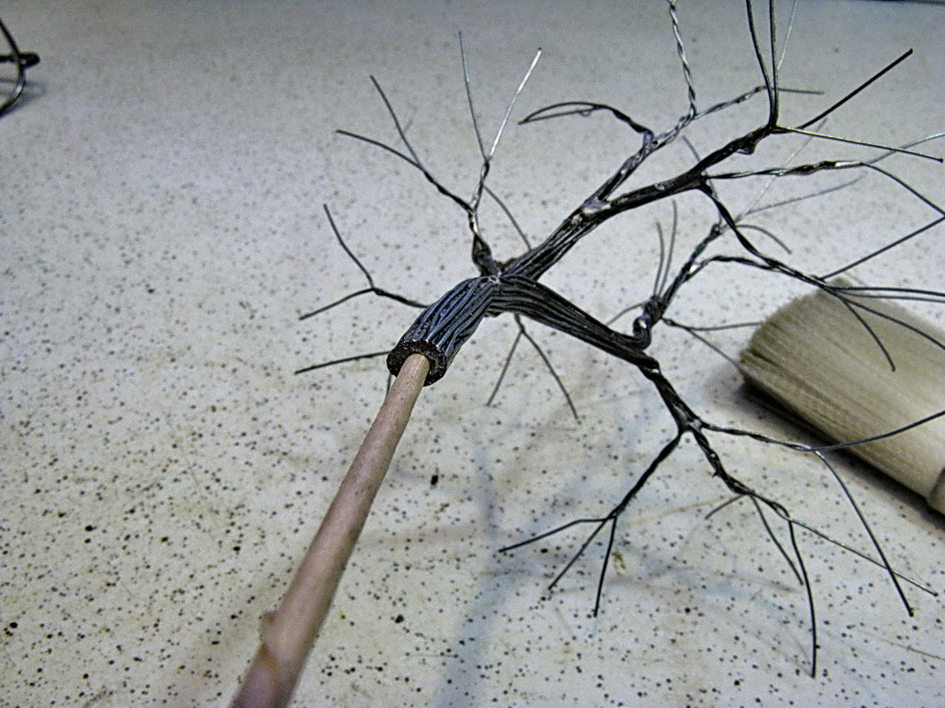

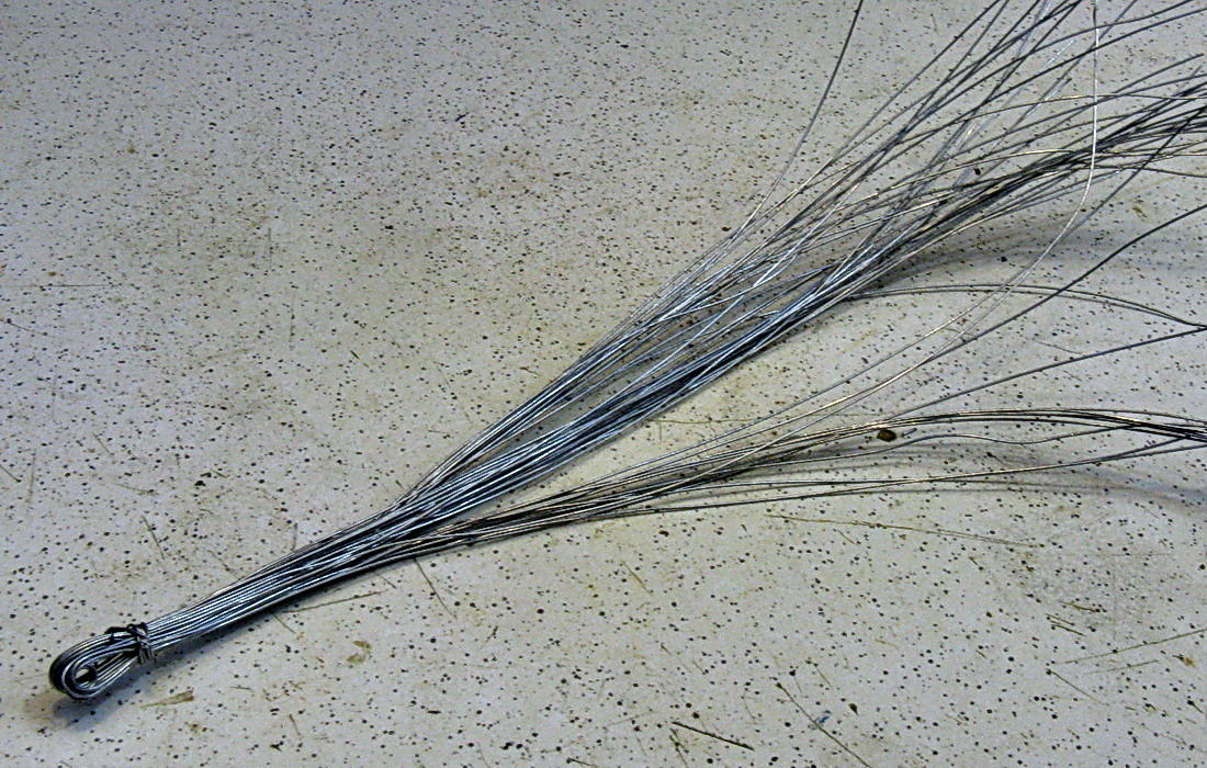

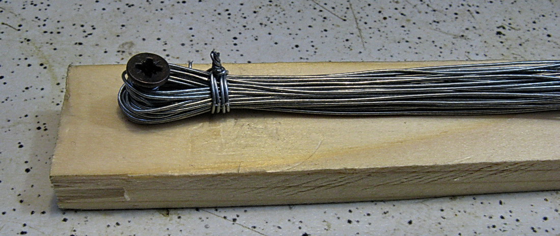

Facciamo un albero piccolo.
Il necessario, per ora. Ho usato un pezzetto di listello di legno su cui ho messo 2 viti da 3 mm a 25 cm di distanza. Poi il filo di ferro zincato da 0,45. Ovviamente ci sono molti modi in cui agire, ma io ho fatto così.

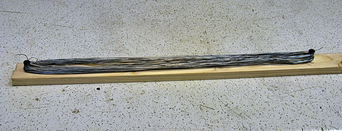

Avvolgere il filo tra le due viti, per un albero piccolo bastano 50 fili.

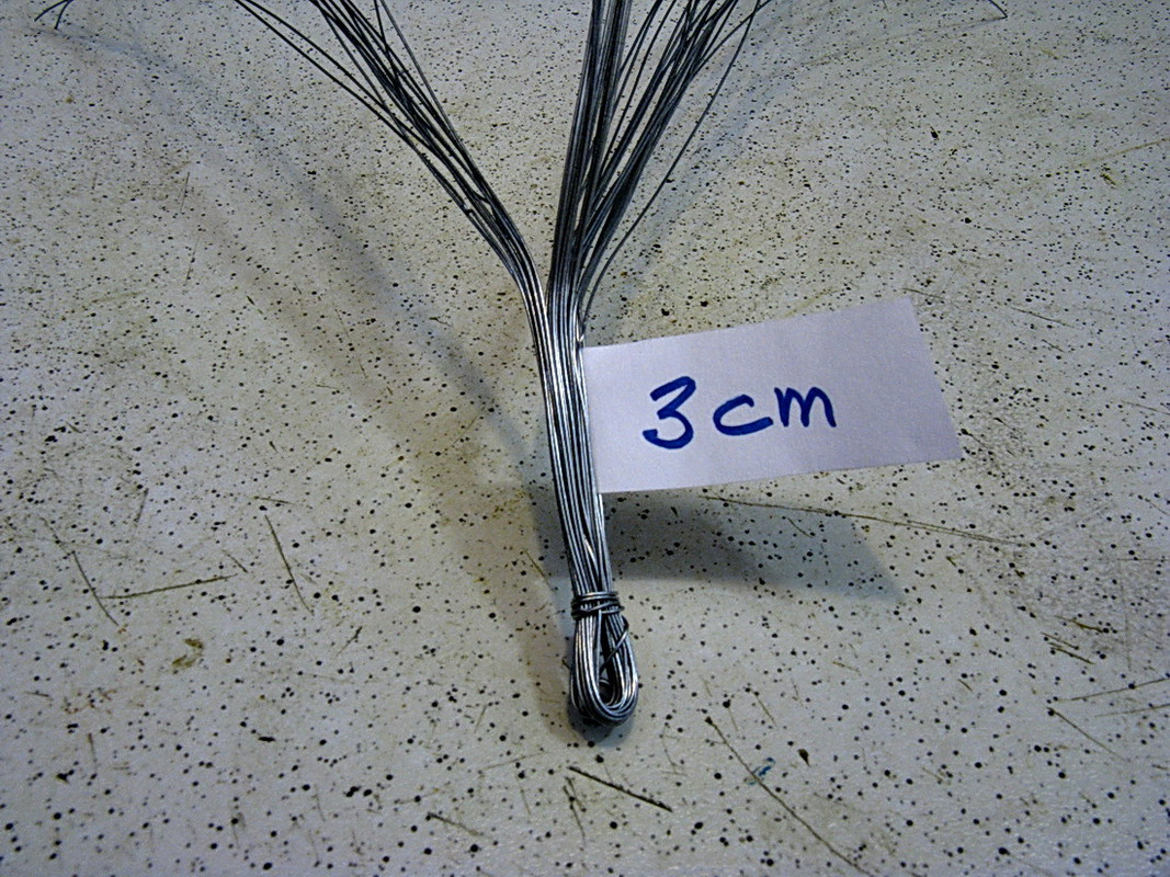

Poi legare ad un lato i fili e tagliarli dall'altra parte.
Immagineupload images for free
Immaginepost images

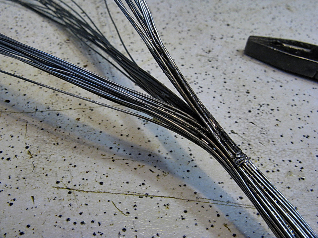

Poi dividere il tronco in più parti, non identiche ma un po' diverse l'una dall'altra.

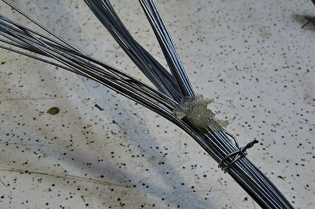

Legare sotto la ramificazione i fili e porre un po' di pasta salda o flussante.
Saldare il punto con un saldatore da 30W come minimo, facendo attenzione che tutti i fili siano saldati, può darsi che in questa fase occorra ruotare il tronco per meglio lavorare nella parte inferiore.
Continuare con la divisione dei rametti, in questa fase le prime volte è bene avere un modello da seguire. In linea generale si può dire che i rametti più bassi devono essere quasi orizzontali, i superiori via via più verticali. Dividerli fino ad avere un solo filo. Far terminare i rametti in modo che alla loro fine restino almeno due fili per ciascuno.
Una volta finito saldare e tagliare la parte inferiore del tronco all'altezza che si ritiene giusta e forare cieco con 2 mm in modo da inserire uno stuzzicadenti con la punta tagiata perché sarà molto utile nelle fasi successive.
A questo punto, per eliminare le tracce di lubrificante che sono sul filo e quelle di pasta salda o flussante, lavare il tutto, io ho usato un pennello e alcool.
CONTINUA.
