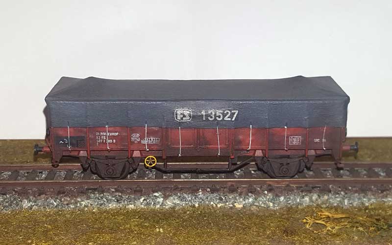

Un altro esempio.
DSC_0156 (FILEminimizer).JPG [ 112.38 KiB | Osservato 7292 volte ]
