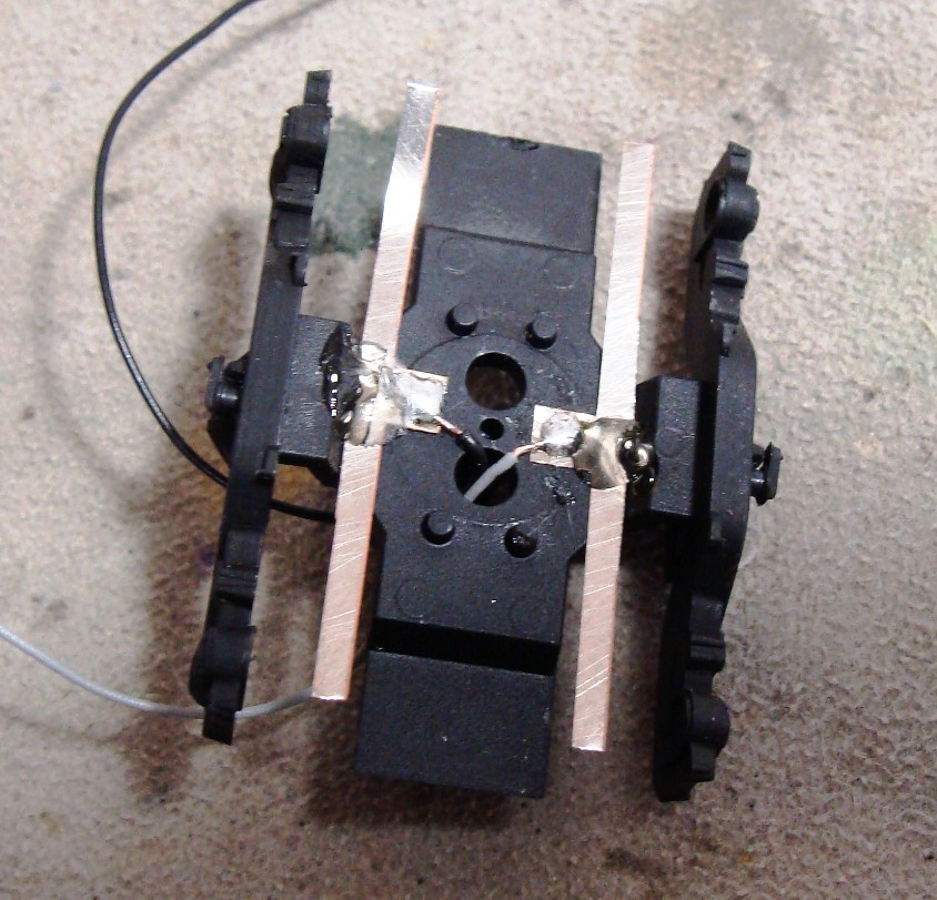

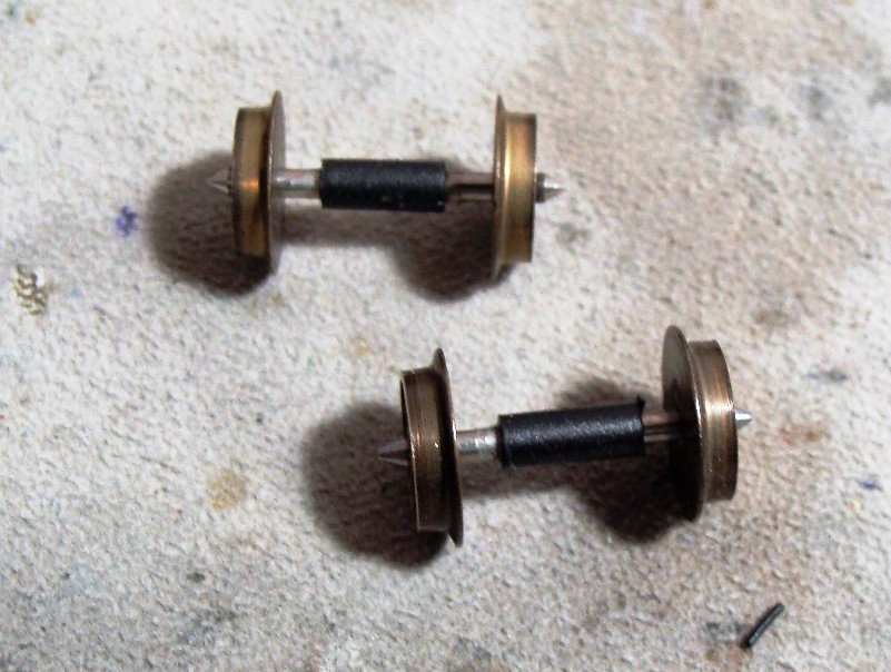

Ma prima di iniziare i lavori occorre risolvere anche un altro problema tipico delle vetture RR e Lima : la presa di corrente .
NOn mi sono inventato nulla , ho semplicemente copiato Roco .
Ho così sfilato la plastica dall'asse , eliminato una parte di esso , inserita un pò di colla all'interno del tubicino e riposizionato gli assi alla giusta distanza
DSC02216.JPG [ 141.8 KiB | Osservato 5567 volte ]
per la presa di corrente ho utilizzato le solite strisce , tagliate a metà ed incollate nella giusta posizione
DSC02217.JPG [ 185.88 KiB | Osservato 5567 volte ]

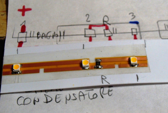

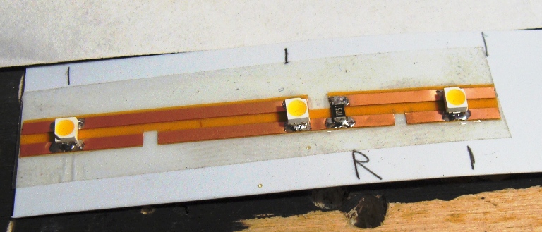

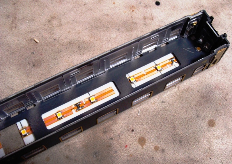

Ho poi disegnato gli ingombri del sottotetto , verificando dove si trovano gli scompartimenti e dove poter posizionare i leds , compresi i due dei vestiboli di estremità ;
il circuito prevede 4 striscie di leds , ognuna con 3 leds saldati in serie con una resistenza da 1500 ohm.
Ho già pensato che per il prossimo lavoro , taglierò la striscia di rame in due , poi ancora in ogni punto dove saldare il leds e la resistenza .
DSC02252.JPG [ 138.38 KiB | Osservato 5567 volte ]
DSC02253.JPG [ 174.83 KiB | Osservato 5567 volte ]

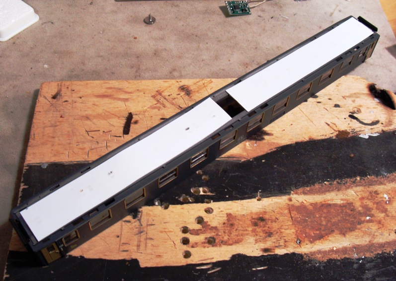

il tutto è stato attaccato con del semplice biadesivo ad una striscia di plasticard e posizionato nel sotto tetto
DSC02254.JPG [ 243.33 KiB | Osservato 5567 volte ]
DSC02256.JPG [ 233.92 KiB | Osservato 5567 volte ]

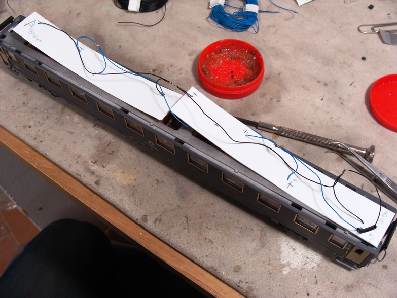

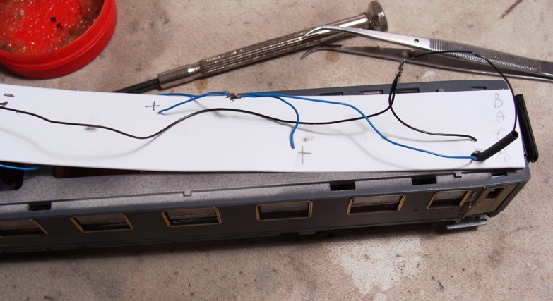

ho praticato alcuni piccoli fori per il passaggio dei cavi ed ho collegato i fili
DSC02301.JPG [ 170.45 KiB | Osservato 5427 volte ]
DSC02302.JPG [ 238.98 KiB | Osservato 5427 volte ]

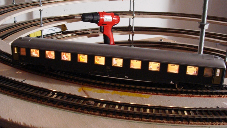

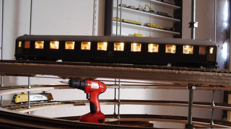

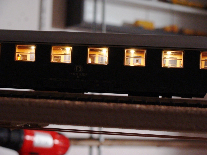

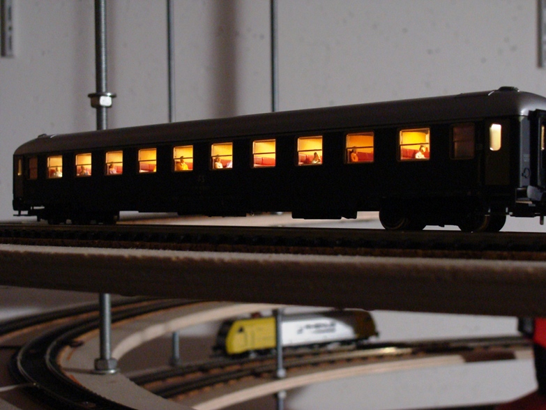

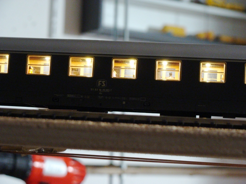

e questo è il risultato finale
DSC02306.JPG [ 194.21 KiB | Osservato 5427 volte ]
DSC02307.JPG [ 163.12 KiB | Osservato 5427 volte ]
DSC02308.JPG [ 173.78 KiB | Osservato 5427 volte ]
DSC02309.JPG [ 192.63 KiB | Osservato 5427 volte ]
DSC02310.JPG [ 194.83 KiB | Osservato 5427 volte ]
DSC02311.JPG [ 189.54 KiB | Osservato 5427 volte ]

andreachef ha scritto:
ho acquistato una striscia a due piste di materiale flessibile , dove poter saldare i leds nella posizione da me desiderata .
Ciao,
complimenti per l'idea che sicuramente copierò :mrgreen:
Ti volevo chiedere come si chiamano queste strisce e dove le hai acquistate? Ho provato a cercare sui soliti siti di materiale elettrico/elettronico ma senza fortuna.

 Oggetto del messaggio: Re: Illuminare tipo X Rivarossi
MessaggioInviato: martedì 20 marzo 2018, 20:16
Messaggi: 1434
io ho comprato questa
https://www.ebay.it/itm/0-07-cm-10x-ult ... 2749.l2649
sono 10 strisce da 50 cm. l'una
