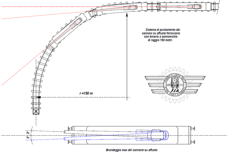

ciao ragazzi..a proposito di carrelli del leopold che stò finendo, facendo delle ricerche sul web, ho notato che il cannone non era usato solo con la tipica piattaforma circolare che veniva montata sul posto, ma veniva anche usato un binario semicircolare per poter usare varie angolazioni di puntamento, inoltre non ero a conoscenza che la canna poteva brandeggiare di 2 gradi a destra come ovviamente a sinistra, non poco se si considera la gittata che avevano, un sistema del genere fù usato se non erro Sulla linea Lucca - Pontedera, attualmente dismessa, il cannone ferroviario tedesco, di modello uguale al Leopold un K5 da 280 mm, veniva ricoverato nella galleria della Visona da qui, grazie alla realizzazione di un apposito binario semicircolare per il puntamento situato nella zona di Tanali, sparava sulla città di Livorno.
L'osservatorio di tiro era situato sul Monte Cavo.
non ha a che vedere con il mio futuro diorama che sarà sì militare ma non in combattimento visto che il leopold, anzi i leopold perchè erano più di uno, a milano era di passaggio ( e come ho già spiegato il diorama parlerà del passaggio del leopold a milano) e non in assetto da combattimento, nascosto dove non si sà, ma da ricerche fatte era sicuramente in zona bicocca nascosto in qualche capannone, la zona era servita bene ,come anche adesso. dalla ferrovia che collegava la linea verso sud, almeno questa è una ipotesi abbastanza verosimile, purtroppo foto o documenti non ci sono
ciao..
marco :)

La Schiesskurve (curva di tiro) era la regola, non l'eccezione. Le piattaforme erano semmai l'eccezione, perchè bisognava montarle prima.
Un altro sistema, usato (almeno, le prove ci sono per quelli) con i cannoni Bruno, era di far muovere, verosimilmente con degli argani, uno dei carrelli su un binario ortogonale a quello dell'altro carrello. Ovviamente pezzi lunghi come un K5 non potevano essere gestiti in questo modo.
A che cannone si riferisce il disegno? Non erano molti quelli che potevano brandeggiare di qualche grado la canna sull'affusto.

ciao...ok...certo il montaggio della piattaforma non era uno scherzo e non solo il montaggio anche il trasporto..per il disegno purtroppo non era scritto di che cannone si tratta..quindi mi stai dicendo che non tutti i cannoni brandeggiavano ma tra questi c'erano anche i k5?
io pensavo che il disegno si riferisse al "leopold" o al "robert" che erano le due unità che furono mandate in centro italia
marco :)
 Oggetto del messaggio: Re: convoglio "leopold" lima
MessaggioInviato: mercoledì 26 luglio 2017, 19:36
Messaggi: 6877
Il K5 non era propriamente "brandeggiabile", poteva essere deviato di un solo grado rispetto all'asse dell'affusto per adeguarlo al sito di tiro. Era un lavoro da officina, non si regolava di volta in volta.

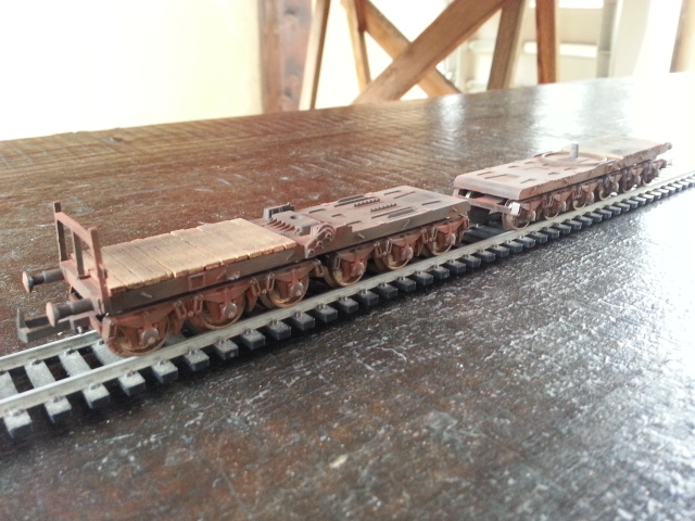

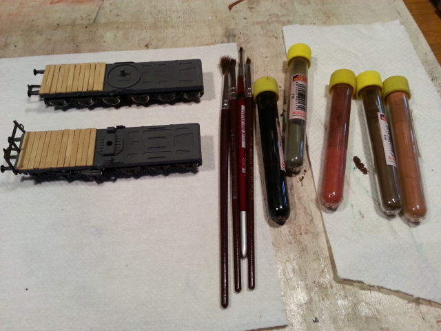

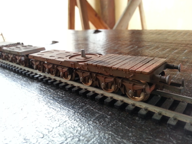

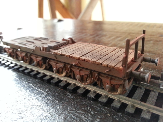

ciao ragazzi..
dopo un pò di assenza su questa discussione, per altri lavori che stò facendo riprendo dai carrelli del leopold che sono stati invecchiati con pigmenti puri..
marco :)
