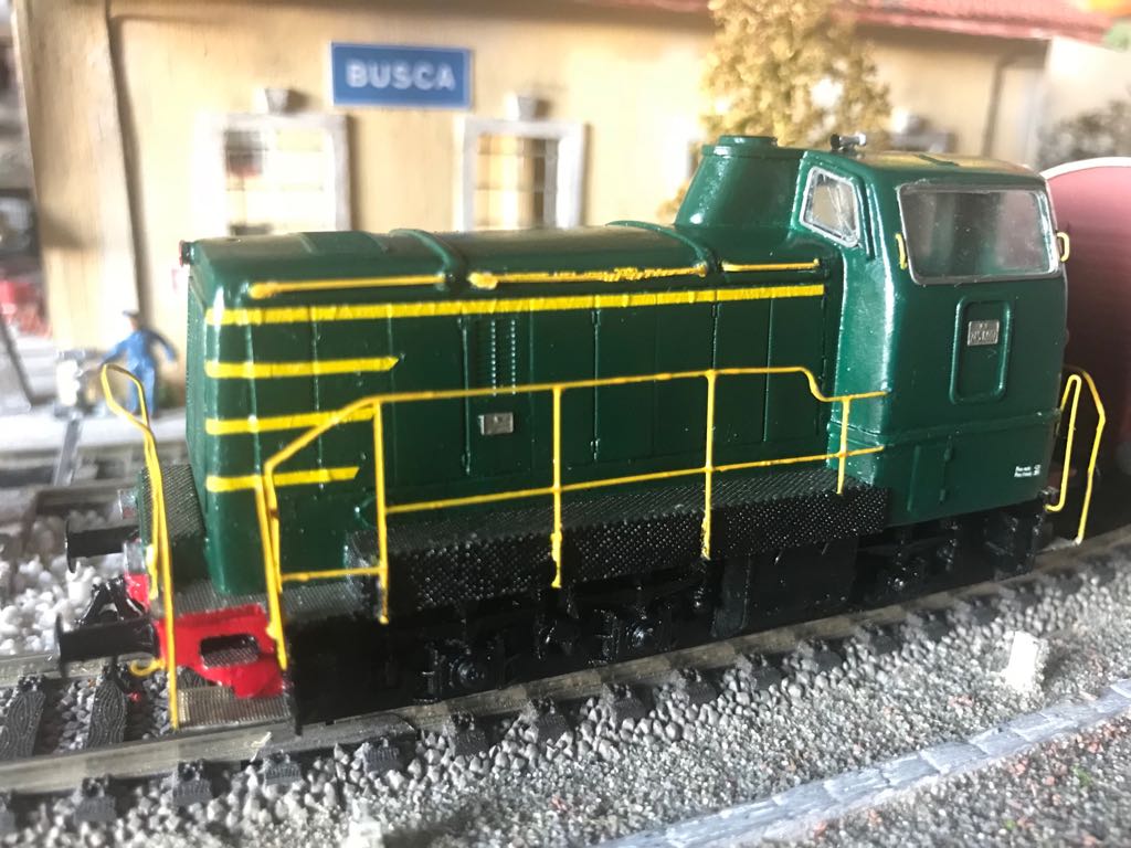

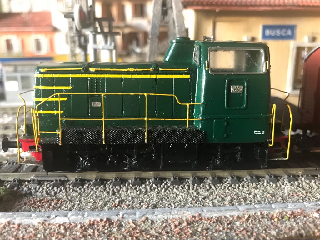

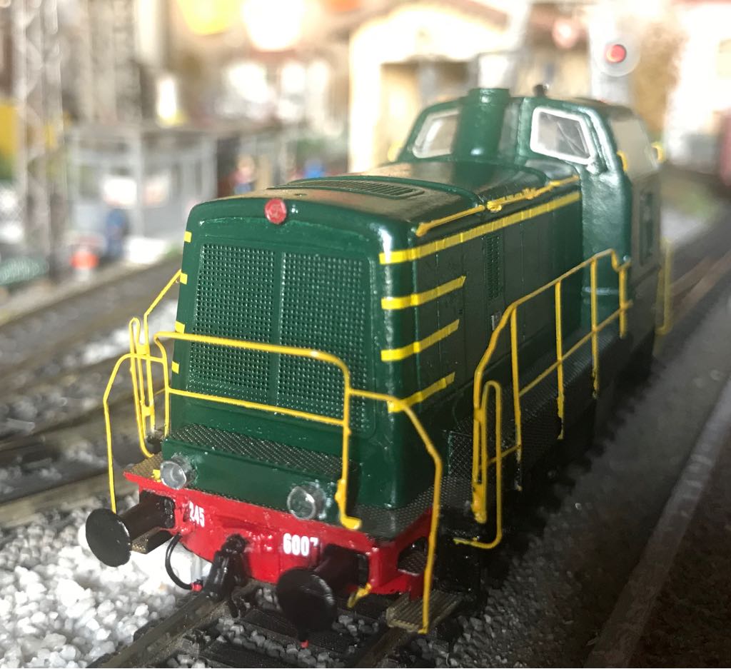

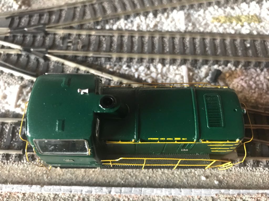

Ciao a tutti,
vi presento il 245 6007 Jenbach by Claudio Mussinatto: ho acquistato il kit già parzialmente montato dall'utente "Vittore FAV" (che saluto e ringrazio per la disponibilità e cordialità avuta nella vendita), ho quindi continuato l'opera finendo di montare il carrello motore Black Beetle, verniciandolo e aggiuntivandolo, decals comprese!

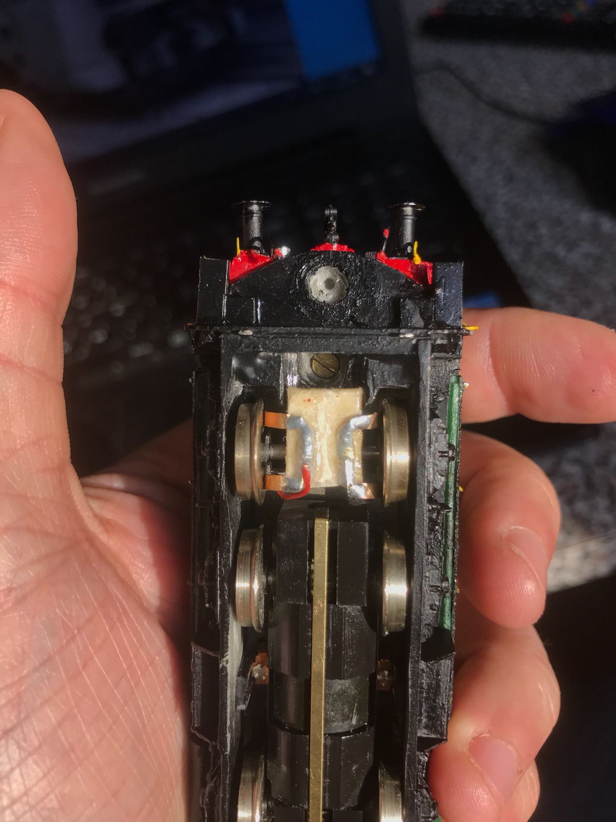

E' stato un lavoro di un po' di giorni, alla loco ho aggiunto i fari bianchi sul muso realistico comandabili con F1 e luce in cabina comandabile con F2, installato un decoder hornby 8 poli al quale ho tagliato lo spinotto e saldato i fili. Ho effettuato però una miglioria, realizzando su misura 2 lamelle per ogni ruota dell'asse folle in quanto la captazione della corrente non era ottimale soprattutto sugli scambi... Ora è inarrestabile!
Per ora ho lasciato il tetto totalmente verde, in quanto non ho trovato in rete foto relative a come fosse: se tutto verde con una parte centrale grigia scura o color alluminio....
Qui le foto :)

 Oggetto del messaggio: Re: Kit 245 6xxx Jenbach
MessaggioInviato: mercoledì 9 maggio 2018, 5:35
Messaggi: 6290
Bravo,,,fà piacere vedere le cose fatte montate...
E le vedette?
Non c'erano nel kit?
Fammi sapere che qualche pezzo l'ho ancora...e facci vedere e puoi come hai fatto la lamella prendicorrente.

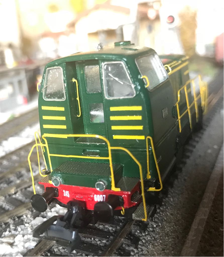

MessaggioInviato: mercoledì 9 maggio 2018, 15:33
Messaggi: 977
Ciao Claudio, la pellicola protettiva è stata tolta, era bianca.... Per quando riguarda le vedette, nella scatola c'erano, ma non c'erano i vetrini... quindi ho preferito montarlo cosi. Oppure ho sbagliato e vanno montate? Nelle foto trovate in rete ho visto la vedetta montata solo sul lato destro della macchina (guardandola dal muso) o senza vedette... Sul colore del tetto, mi sai dire qualcosa?
Grazie è un piacere scriverti!
MessaggioInviato: mercoledì 9 maggio 2018, 17:03
Messaggi: 6290
Beh, le vedette c'erano...i vetri delle vedette li puoi fare con dell'acetato trasparente , molto sottile...ci andrebbero...
le cornici dovevano essere nere, ma non importa.
Fammi poi con calma vedere come hai risolto il discorso elettrico della presa di corrente.s
MessaggioInviato: mercoledì 9 maggio 2018, 17:09
Messaggi: 6290
Il tetto era verde.
una particolarità...alla consegna il telaio era castano scuro...poi lo riverniciarono in nero.
Monta le vedette , dai , sono la particolarità della macchina...
MessaggioInviato: mercoledì 9 maggio 2018, 17:52
Messaggi: 977
allora, per il tetto verde ok, un problema in meno.
ti allego la foto delle lamelle: le ho fatte a forma di u, una per ogni ruota, cosi appunto ci sono due contatti ciascuna. Il filo poi entra dentro e si collega a quelli gia presenti su carrello motore.
Sta sera o domani faccio i ritocchi alle cornici in nero ;)
Per le vedette, mi hai convinto le faccio, nelle foto però io continuo a vederne una sola sul lato destro, è corretto?
6942f440-7d23-490e-b264-a69d44e7a898.jpg [ 166.42 KiB | Osservato 5043 volte ]
