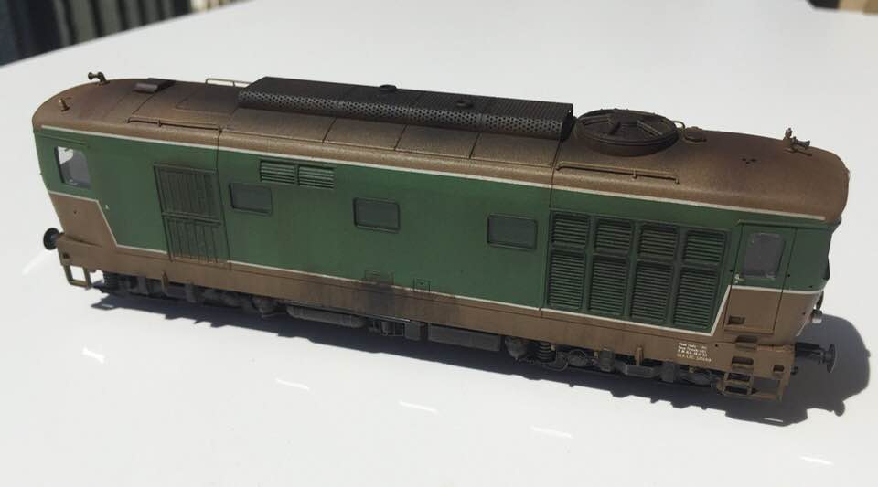

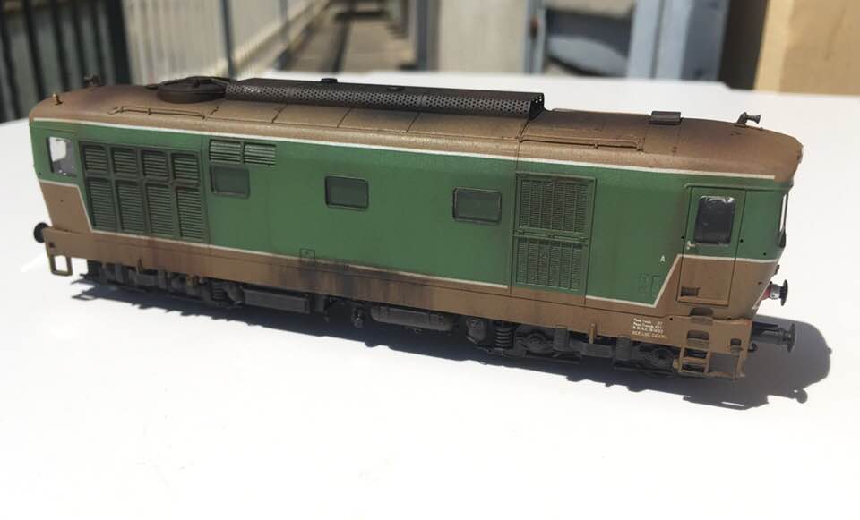

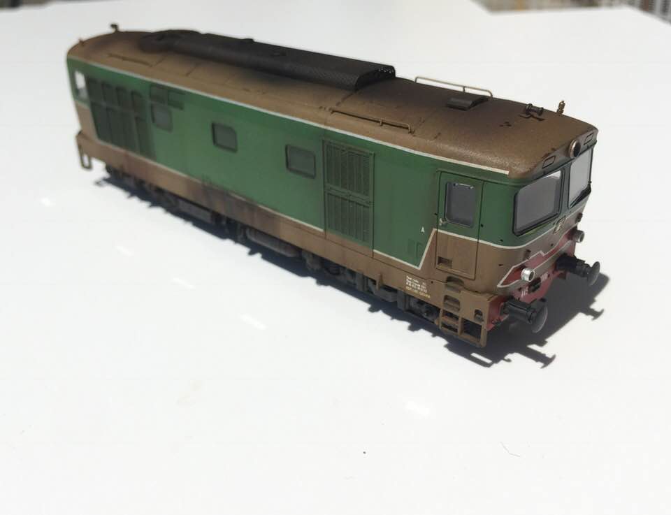

tornato da un rigenerante viaggio di maturità in Salento mi sono rimesso all'opera :mrgreen: terminando la livrea con le fasce alluminio (Decals mdf) e le marcature-iscrizioni (Officina FS). Ho poi proceduto alla sporcatura, la mia parte preferita :mrgreen:
impiegando smalti (lavaggi, colature), acrilici (colatura lucida di nafta, chiazze, scrostature, e la fuliggine e lo zozzo sull'imperiale dandoli ad aerografo), polveri (perlpiù il ''gunmetal'' Ammo, applicato sui carrelli per restituire l'aspetto metallico e pesante delle molle e quant'altro. In ultimo ho rimontato i vetri previa ritocco cornici con pennarello a vernice nera, le ghiere, parte dei mancorrenti e i fregi fotoincisi frontali, lasciati in alpacca naturale e sporcati leggermente con una lavaggio a smalto. Ecco le foto:
4432.jpg [ 30.01 KiB | Osservato 4753 volte ]
4431.jpg [ 33.8 KiB | Osservato 4753 volte ]
443.jpg [ 28.22 KiB | Osservato 4753 volte ]

Beh, mi sembra un lavoro molto ben fatto, complimenti.
A me puoi dirlo... dove si impara a lavorare così bene sui modelli?! :mrgreen:

la verità? Si impara distruggendo altri modelli :cry: :oops: ne ho combinate di boiate prima di imparare bene... :lol:

Ti faccio i miei complimenti, ma altresì segnalo (non per rompere le scatole, ma perché tutto il resto non merita questo piccolo "neo") fari troppo sporgenti dalla cassa.
Un pelo troppo

Tranquillo DOZ, è sacrosanto fornire consigli e critiche costruttive!
Le ghiere dei fanali sono le originali Oskar, riverniciate con color alluminio opaco AMMO; In effetti concordo sul fatto che siano bruttine, ma ahimè dopo aver spulciato internet (e chiacchierato con alcuni amici che avevano lo stesso problema) ho deciso di mantenerle...al momento non esiste (a mia conoscenza, lieto di essere smentito :D :D :D ) ghiere corrette FS in H0.
Ma con un po' di tubo di alluminio...vedremo che riesco a fare :oops:
