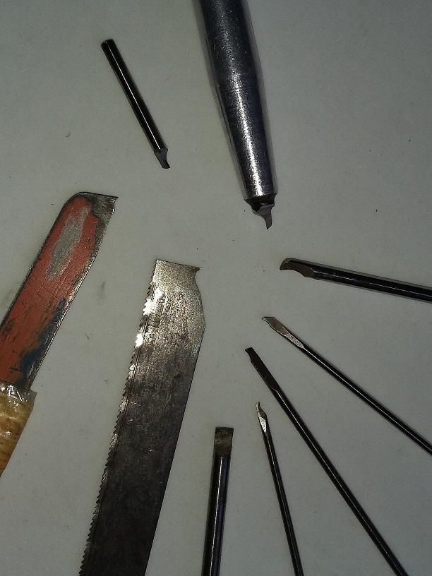

A margine, racconto di un aggeggio autocostruito. Capita ogni tanto che manchi una linea di piegatura su una lastrina o un componente. Ovvio che si può piegare anche senza linea di piegatura, ma questa sarà meno netta e meno a spigolo vivo.
Conviene quindi indebolire lo spigolo, di solito sul lato che rimane all'interno. Un punteruolo qualsiasi è meno efficace del previsto, perché realizzerebbe un canale a "V". Serve invece un canale a "U", profondo metà dello spessore della lastra e largo tanto quanto la lastra per piegature a 90 gradi. Lo spunto è venuto da qui:
http://www.clag.org.uk/scrawker.html
Come si chiama in italiano? Scalpello? Boh, indifferente.
Ad ogni modo ho seguito le istruzioni
La cosa importante è realizzare una faccia ortogonale alla direzione di taglio, senza affilarla. Una volta usato come un normale cutter, si vede chiaramente un canale sulla lastrina. Non è difficile da realizzare, soprattutto con il disco da taglio montato sul trapanino.

Ciao Antonio , chiamalo bulino , raschietto , graffietto , ciappola , io me li sono fatti di varie larghezze anche con il taglio rivolto in avanti , per usarli spingendo e non tirando , comodo anche per eliminare gli eccessi di stagno ( o colla ) negli angoli o dove deborda oltre il necessario .
Utensili simili sono usati in oreficeria , gioielleria e micromeccanica .

Me li faccio e li uso anch' io!
Piu al lavoro, che a casa. Uso le lame del seghetto a ferro, per farli, e come manico, un pezzo di tubo nero in gomma, di quelli che stanno dentro le lavatrici.
…. Uso le lame del seghetto a ferro, per farli, …..
A chi lo dici ... :)
