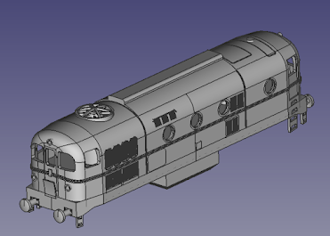

Mi è sovvenuto che ora con il mio carrello standard potevo motorizzare il modello.
Così ho completato il modello CAD

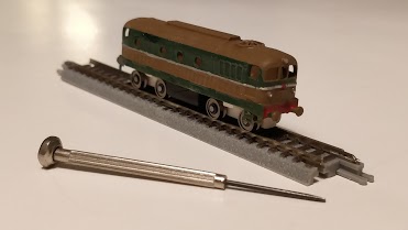

e stampato la prima prova, appoggiata sul telaio e carrelli nella foto.

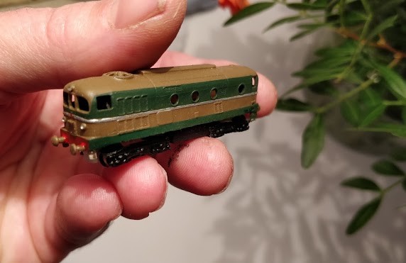

Essa è stata dipinta nella livrea standard isabella/verde-vagone con colori puravest applicati con aerografo

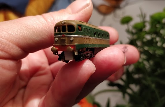

Il telaio è invece dipinto in nero semilucido. Lo so dovrebbe essee bruno, ma il bruno diventava rapidamente nero con lo sporco.
8q8Eh-jt4oB86n_dvZxALyhAkH8NYyN7R5IKALU95pX59OX6gqDs42ork2xoxbDTS9wxmPqCKkwAubk3qXY-Jrnvg30a8AeOjwSGOt2dn6aztO6jew=w572.jpg
8q8Eh-jt4oB86n_dvZxALyhAkH8NYyN7R5IKALU95pX59OX6gqDs42ork2xoxbDTS9wxmPqCKkwAubk3qXY-Jrnvg30a8AeOjwSGOt2dn6aztO6jew=w572.jpg [ 34.53 KiB | Osservato 3790 volte ]
Mancano ancora i vetrini e le decals ma mi piace già.
