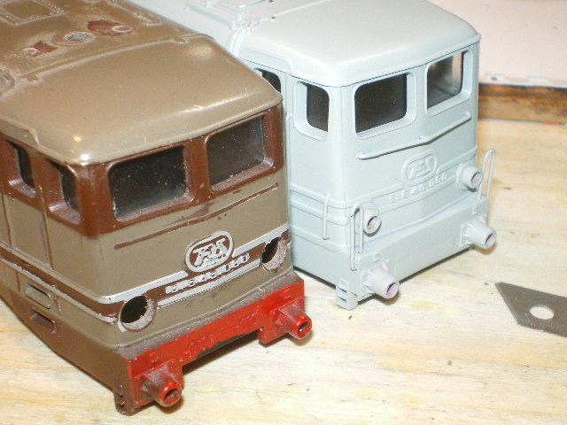

In attesa che qualcuno mi indichi il link che cercavo, vi mostro dove ero arrivato 15/20 anni fa, quando avevo preso la mia E.645 Lima con l'intenzione di elaborarla e renderla un po' più seria.
Avevo eliminato e ricostruito i mancorrenti, tappato la finestra sul pancone ma non avevo sostituito le custodie dei respingenti perchè non se ne trovava di ricambio.
IMGP9980.JPG [ 93.21 KiB | Osservato 4379 volte ]

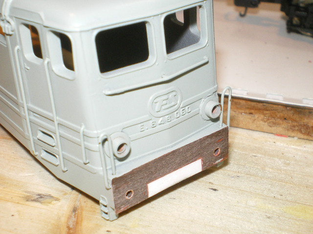

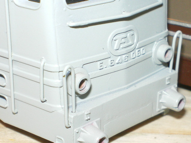

Ora, avendo anche le custodie e vari altri piccoli accessori, ho deciso di "ripiallare" il pancone per fare un lavoro migliore di quello che avevo deciso due decenni fa.
Come potete notare avevo anche costruito i fari. Per chi si chiedesse perchè una cassa è a buon punto e una no, il motivo è semplice: una, mettendola nel forno per essiccare il primer... si sciolse nella parte degli aeratori e quindi rimase nel cassetto per molti anni. Poi trovai un paio di casse... e siamo qui!
IMGP9981.JPG [ 90.78 KiB | Osservato 4379 volte ]
IMGP9982.JPG [ 92.29 KiB | Osservato 4379 volte ]

Bel lavoro Carlo, lascerai il motore G?
I carrelli larghi creeranno qualche problema alle scalette del PdM, infatti sul modello originario non erano riportate. Oppure pensi di stringerli per migliorare la cirolabilità?
Dalla foto, visto che stai rimettendo le mani al modello, si notano i mancorrenti di diametro un pò troppo generoso.
Sono certo che dalle tue mani uscirà un modello strepitoso.... :D :D Dopo i tuoi eccellenti lavori in scale microscopiche, questo sarà una passeggiata! :mrgreen: :mrgreen:
