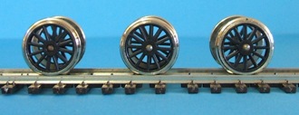

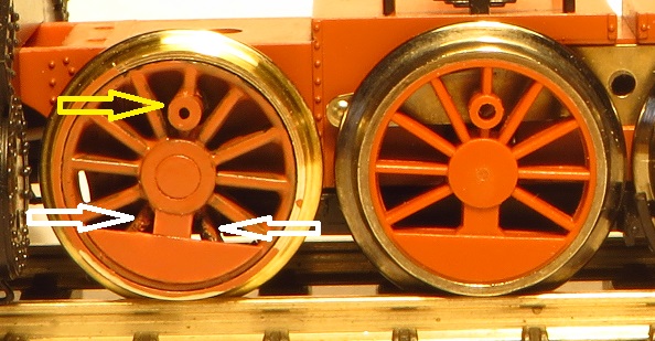

Sono curioso di sapere dove hai acquistato l'asse aggiunto, dove hai reperito il biellismo fotoinciso comprensivo delle due nuove bielle di accoppiamento e come hai proceduto alla modifica del telaio della 729.
Carlo Pezzini
 Oggetto del messaggio: Re: Ex 170 SB diventata 477 FS.
MessaggioInviato: venerdì 5 aprile 2019, 18:16
Messaggi: 344
L'assale SW1412B proviene da Scalelink (scalelink.co.uk); ha ruote da 14,0 millimetri, che ho ridotto a 13,7, stesso diametro delle ruote della 729 KMB. A questo proposito va evidenziato che le ruote del modello Klein sono sottodimensionate a causa dei bordini.
Come già scritto, ho tagliato uno dei raggi per inserire la boccola per il perno di manovella e ho ridotto di spessore altri due, che in realtà non dovrebbero esserci ; con contrappeso e verniciatura, l'aspetto delle ruote è soddisfacente. Le bielle le ho trovate alcuni anni fa, a una borsa, assieme alle fotoincisioni delle bielle per la 421 di Piko. Sul telaio le modifiche sono: foratura delle fiancate per l'asse aggiunto, a mm.18,0 dal centro del primo; incollaggio all'interno del telaio, al centro, e in corrispondenza dei due assi anteriori, di due perni di plastica che fanno da guida alle molle che garantiscono una minima isostaticità agli stessi assi. Poi l'incollaggio di uno spessore di plastica per l'appoggio del blocco cilindri alla giusta altezza e con una leggera inclinazione.
G.

Grazie per le delucidazioni, volevo sapere quale colla hai utilizzato per fissare la boccola per il peno di manovella, cosa hai utilizzato per realizzarla e soprattutto la resistenza meccanina adella stessa durante il funzionamento della macchina.

La boccola è di polistirene, ed è incollata con Loctite 424. Successivamente ho rinforzato l'incollaggio con epossidica bicomponente, applicata attorno al contatto fra boccola e raggio. Non c'è problema di tenuta, visto la minima sollecitazione alla quale è sottoposta.
G.

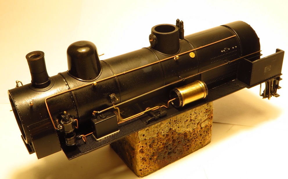

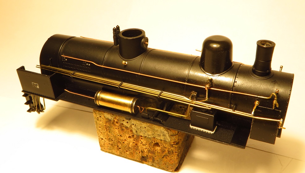

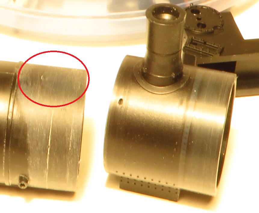

Rimaneva da spiegare la trasformazione della "carrozzeria" da 729 a 477... Ecco, in sequenza:
Separazione del portello camera a fumo dalla caldaia e della parte superiore della cabina.
Taglio del tubo di collegamento fra i duomi.
Eliminazione del duomo anteriore e chiusura del foro creatosi nella caldaia, zona cerchiata in rosso.
Taglio della parte anteriore della caldaia a otto millimetri dal bordo della flangia del fumaiolo e riduzione del diametro "largo".
Incollaggio della parte tagliata, ruotata di 180°, al corpo caldaia, interponendo un anello da 1,2 millimetri.
Riposizionamento del portello camera a fumo.
Apertura di due finestrini tondi sul frontale della cabina e reincollaggio della parte superiore della cabina stessa.
A questo punto la caldaia è ritornata alla lunghezza originale, pronta per l' allestimento delle sovrastrutture e dei vari particolari.
Credo che per questo siano di aiuto le foto che allego.
G.
