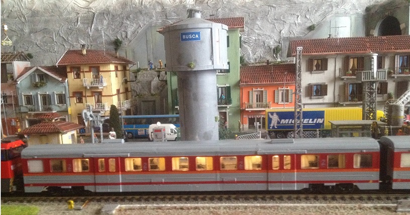

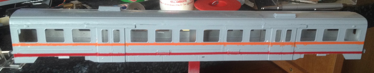

ciao a tutti, posto la foto della carrozza intermedia le 763, derivante da un taglia cuci del kit ale 582 di lineamodel.... i lavoro sono a questo punto :)

Bravo!
È lo stesso lavoro che vorrei fare io, ma non so se ho pezzi sufficienti: quante fiancate servono?

Messaggi: 976
ne servono 4...... :roll:

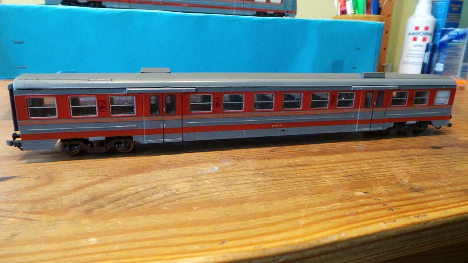

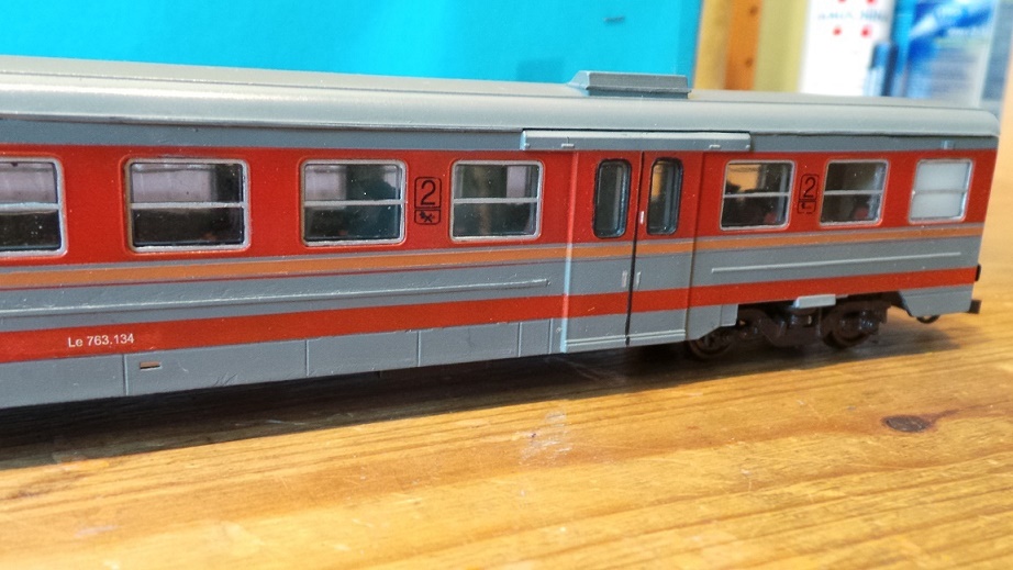

ecco la finita! la motorizzata è gia pronta come carrozzeria, manca solo la parte motorizzata che a breve sarà fatta.... come vi sembra?

Ciao, bel lavoro di taglia e cuci!
scusa ,ma allora bisogna comperare 2 Kit completi di 582 ?
non è che diventa un pò dispendioso o possono fornire solo le carrozzerie ?
mi sai dire per caso la colorazione dei sedili ?
grazie x chi mi darà queste informazioni.

Ciao, io ho usato un solo kit, dato che c' erano dentro delle stampate in più.
I sedili li ho fatti in nero (parti laterali), l' imbottitura beige chiaro con fascia centrale rossa. Non sono sicurissimo di questi colori ma almeno la fascia rossa me la ricordo vagamente quando le avevo prese in livrea originale (senza dubbio la più bella a parer mio). Altre fonti mi avevano detto grigio e rosso ma col beige mi piaceva di più l' accostamento.
In ogni caso su internet non avevo trovato foto e avevo fatto molto grossolanamente riferimento alle carrozze MDVE.

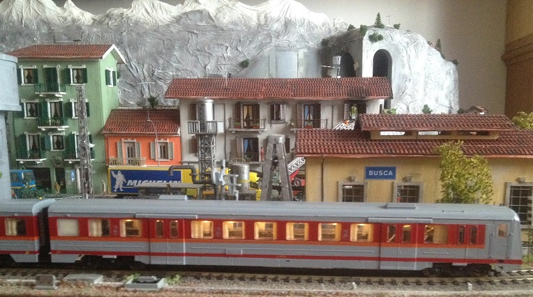

Ti allego due (brutte) foto che avevo sotto mano giusto per renderti l' idea.
Alla data dei due scatti il tetto era ovviamente solo appoggiato.
Ludovico

Purtroppo devo rinunziare al lavoro perché nella mia scatola ci sono telaio e tetto ma non le fiancate.
Complimenti in ogni caso a chi ha eseguito il lavoro, per giunta in una colorazione molto più difficile della XMPR

Ciao a tutti,
stavo cercando di cimentarmi anch'io nella costruzione del rimorchio e volevo sapere dove avete tagliato le fiancate per fare il collage.
Grazie dell'attenzione.

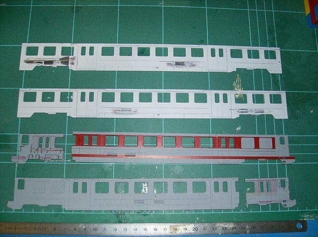

Ciao io sono partito dalle stampate delle fiancate in più del Le 562, ho fatto il taglio dal lato del muso subito dopo la porta di salita dei passeggeri, aggiungendo un modulo prelevato da stampata laterale della ALe 582 (avendo cura di tagliare via le prese d' aria e di rifare la modanatura che quasi sicuramente si danneggerà con il taglio).
Ho usato un seghetto X acto da plastica.
Non so se sono riuscito a spiegarti bene, se la ritrovo posto una foto che avevo fatto durante il lavoro.
Buon lavoro
Ciao!
Ludovico

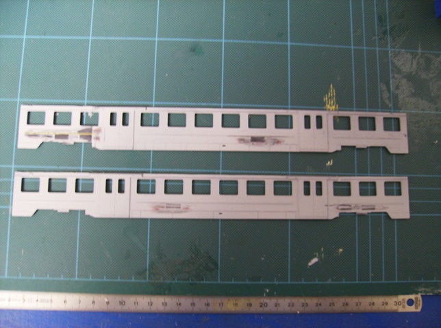

ho intenzione di clonarle in resina. appena ho un po' di tempo libero.
Per il taglio ho usato un seghetto da orefice. Ha una lama minuscola.
