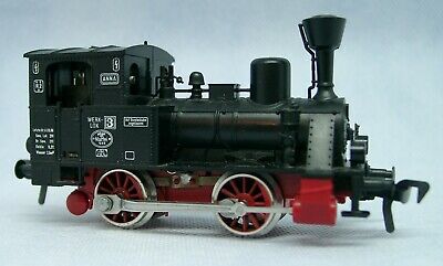

ciao a tutti,
ho ereditato questo vecchio modello e volevo smontarlo per inserire i vetri e migliorarlo un po (nel limite delle mie capacità)
ci sono due viti , una molto lunga sul fondino e una più corta di lato ma , anche togliendole, le parti non si separano.
qualcuno sa aiutarmi ?
grazie, mauro
Fleischmann-4000-Werkslok-3-kleine-Dampflok-Anna.jpg [ 18.71 KiB | Osservato 3960 volte ]

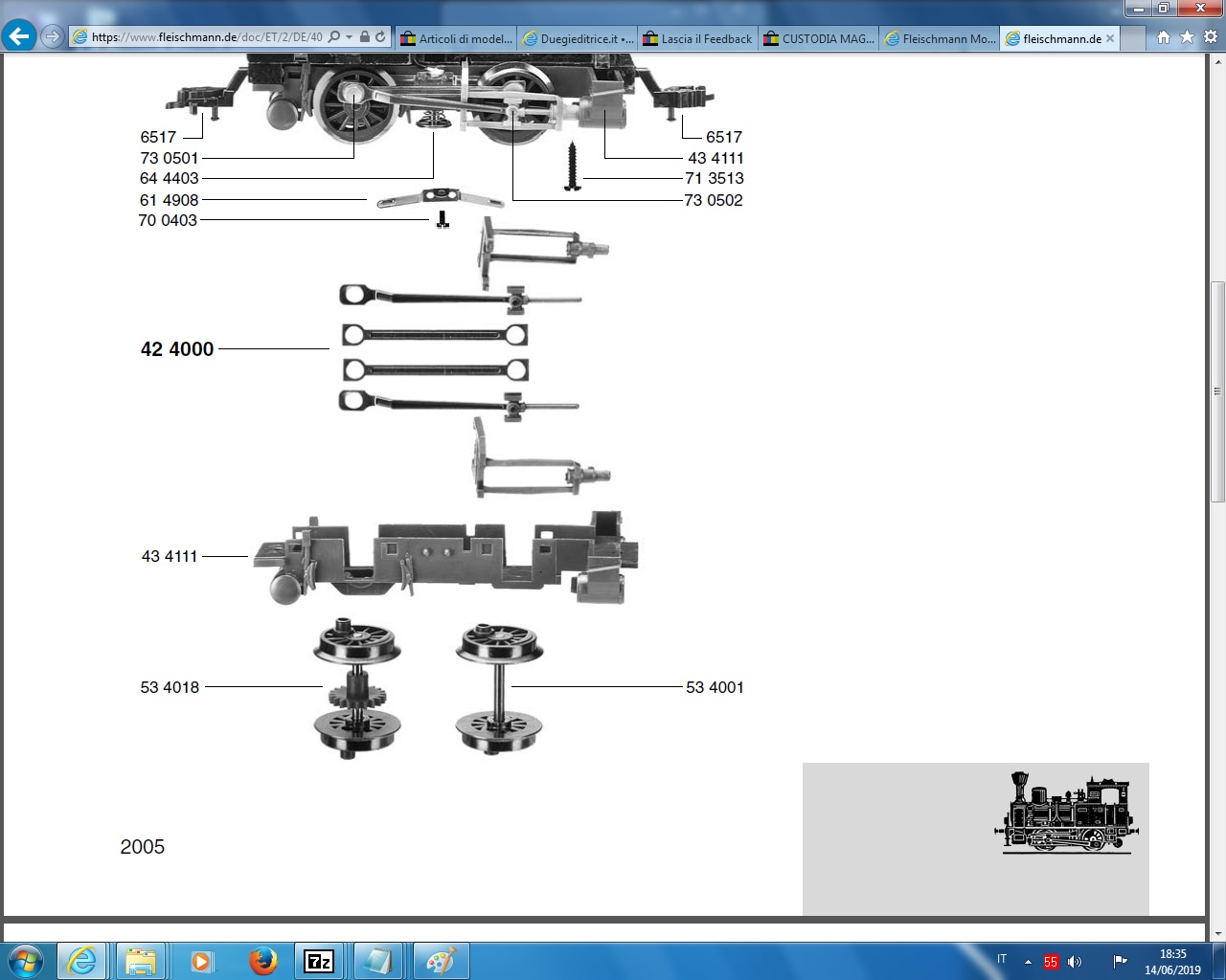

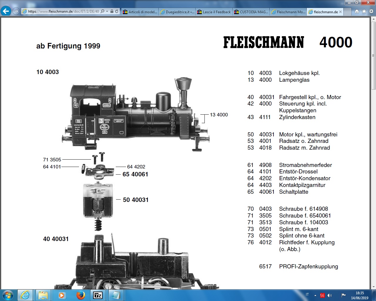

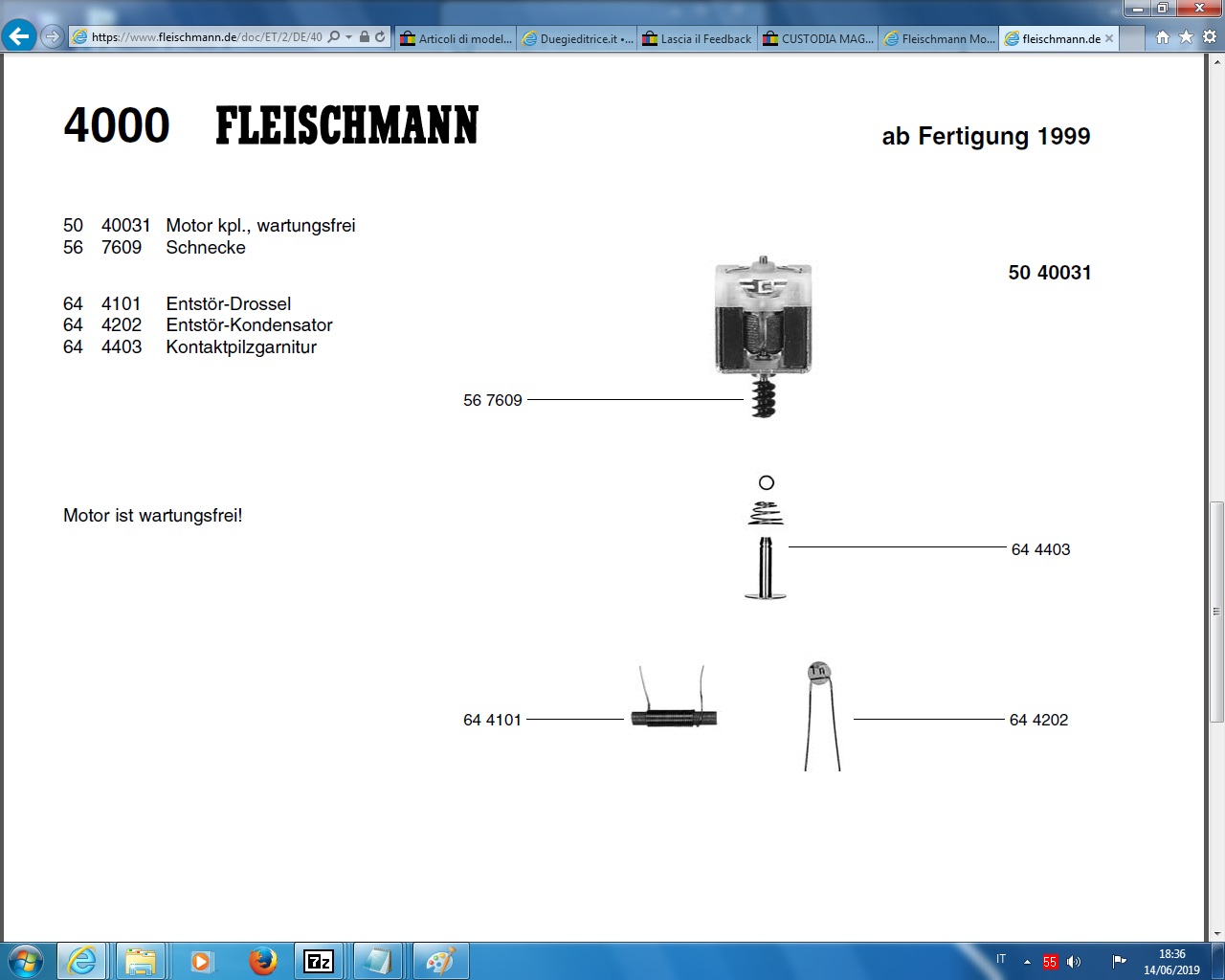

 Oggetto del messaggio: Re: smontaggio fleischmann Anna
MessaggioInviato: venerdì 14 giugno 2019, 17:38
Messaggi: 1617
Località: bologna
Esploso
fl 4000c.jpg [ 141.23 KiB | Osservato 3770 volte ]
fl 4000b.jpg [ 169.89 KiB | Osservato 3770 volte ]
fl 4000a.jpg [ 270.09 KiB | Osservato 3770 volte ]
