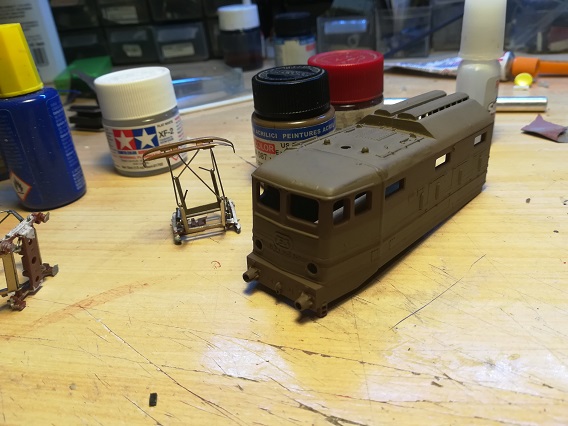

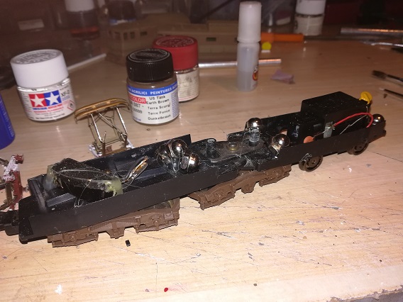

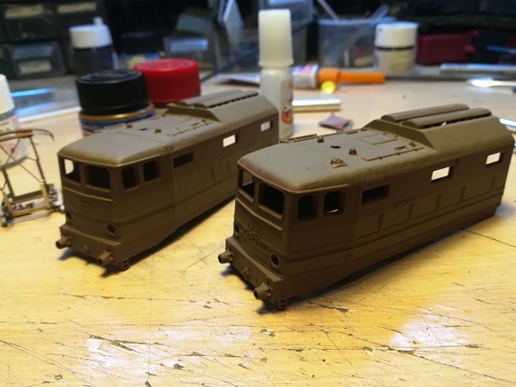

Ecco le foto della mia elaborazione,i colori sono stati composti con dei Lifecolor dato che non ho i colori esatti.
Come si vede dalle foto ho cambiato anche la motorizzazione,dato che il motore originale era arrugginito.
Sono aperto a tutte le critiche e consigli,pero tenete presente e la mia prima volta.
Grazie :wink:

Ciao Tony ben fatto fin qui!
la verniciatura è bella compatta nella finitura , solo l isabella sembra è un po troppo scuro, ma forse è colpa delle foto, per i numeri sul pancone come pensi di fare? Hai preso in considerazione di asportarli e sostituirli con decals?
Il 6 piccolo del 646 in rilievo tra le modanature lo puoi trasformare in 5 o togliendo con la punta del taglierino la stanghetta sinistra della pancia del 6 oppure più semplicemente quando ripasserai i numeri con l argento lasci tale stanghetta marrone l occhio si inganna :mrgreen:
Stai andando bene per essere la prima volta avanti così!
Tienici aggiornati
Gianfranco :D
P.S.
Con che motore hai sostituito il G che dalle foto non riesco a riconoscerlo?

Grazie per complimenti ,infatti l'isabella e più scuro ,per il motore è sempre un Lima ma è la versione moderna del motore g. Per la marcatura proverò prima a modificare i numeri , se no cancello tutto e metto le decals.
