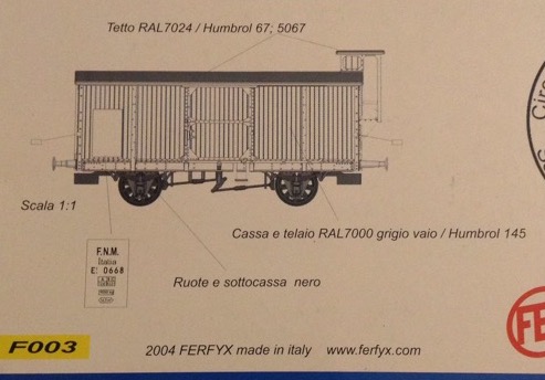

Ciao a tutti,
Sto montando un paio di kit dell Fnm di ferfix a garritta alta: che tonalità di colore devo utilizzare per verniciare la cassa?
Naturalmente saranno carri a fine carriera.

Io ho utilizzato il grigio cenere.

Salve.
Qui sono indicati i colori consigliati da Ferfix.
Saluti,
Riccardo

Grazie mille!!
