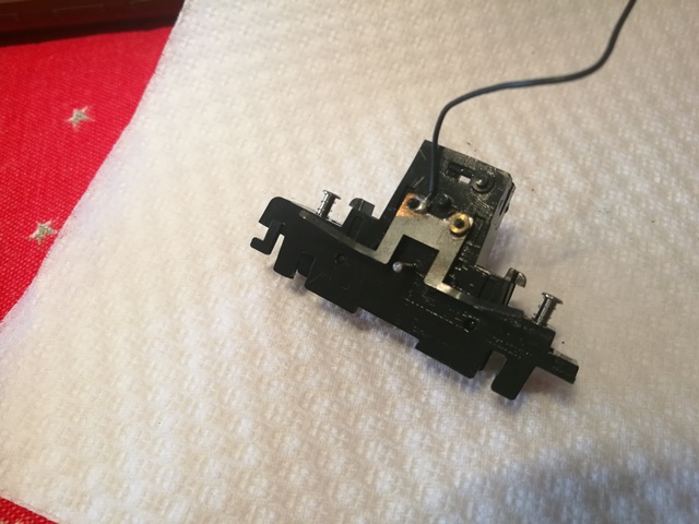

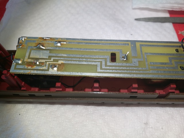

Buongiorno
Ho risolto in questa maniera (ripeto non volendo stravolgere un modello storico):
1) ho invertito sul carrello anteriore motrice B (quella non funzionante) la lamella spostandola dall'altro lato cosi ho tutti e due i poli e non mi interesso più delle famose e fastidiosissime lamelle
2) ho dissaldato il filo della lamella dalla sua posizione originale (stesso polo del carrello posteriore) e risaldato il filo sul PBC nella postazione per il collegamento al pantografo ultima saldatura a centro del PBC nella foto a destra.
provato funziona egregiamente non ha problemi.
Se ci saranno altre modifiche le inserirò
Grazie a tutti dell'attenzione e dei consigli
Bruno
lamella carrello anteriore etr 209 .jpg [ 103.35 KiB | Osservato 5996 volte ]
pbc con saldatura etr 209.jpg [ 97 KiB | Osservato 6000 volte ]
