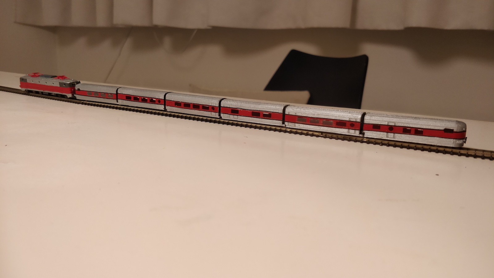

Così inizialmente ho realizzato la versione elettrica (trainata da una RENFE serie 276 equivalente alla SNCF CC7100) ridipingendo una CC7100 di ATLAS
IMG_20191214_180845.jpg [ 211.95 KiB | Osservato 5278 volte ]

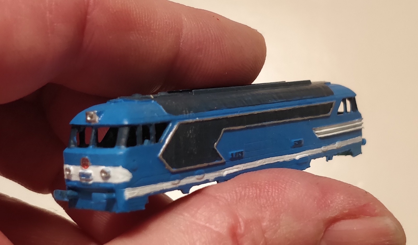

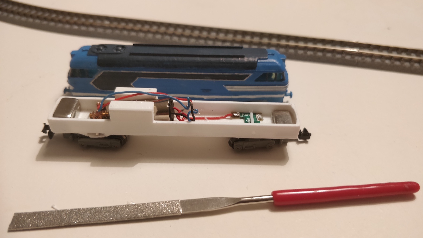

Così siccome una cosa tira l'altra son finito a far la BB67300
IMG_20200108_000304.jpg [ 246.94 KiB | Osservato 5278 volte ]
che usa pure componenti rokuhan
IMG_20200116_172245.jpg [ 260.86 KiB | Osservato 5278 volte ]
Che gira abbastanza bene <---- youtube video

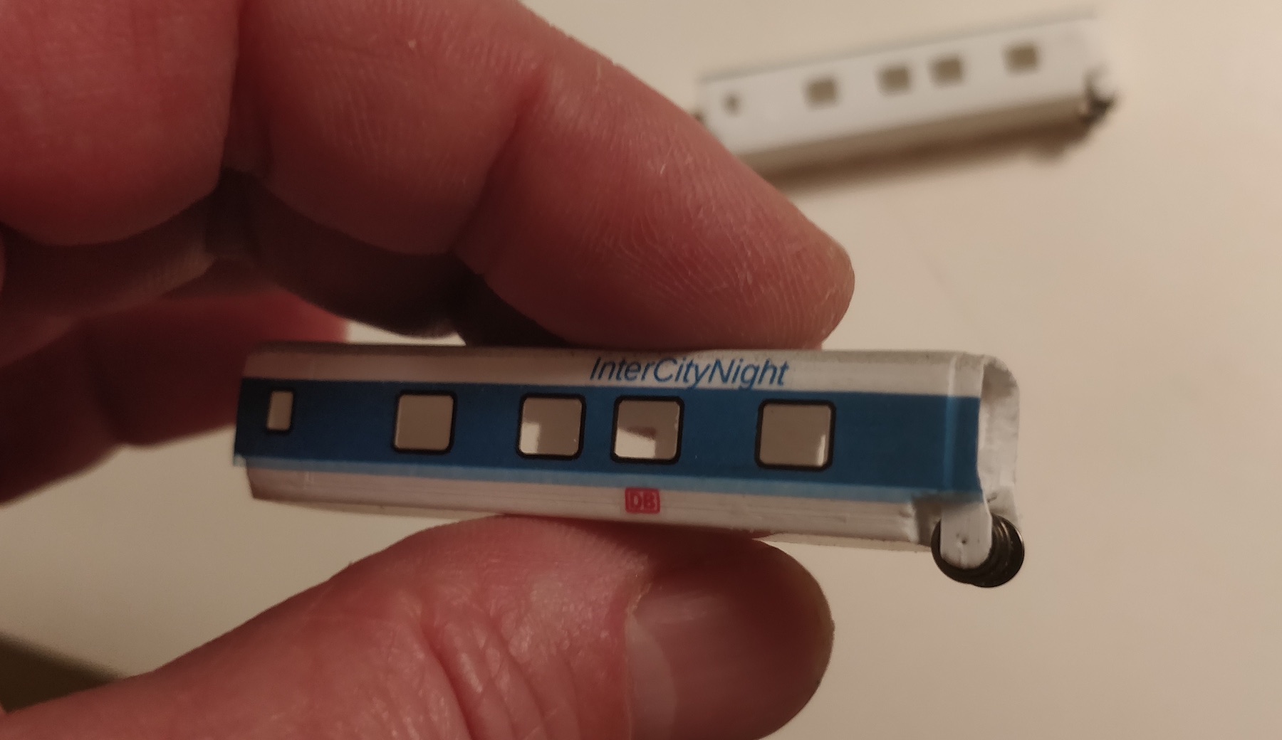

comunque per continuare la storia, visto che è stato facilissimo fare il Talgo III in stampa FDM, volevo vedere cosa sarebbe uscito con un talgo con pareti lisce e non corrugate.
Così motivato anche da richieste di Zetisti tedeschi, mi sono messo a fare il DB InterCityNight.
Un Talgo notturno che ha sservito la tratta Berlino-Monaco per una quindicina di anni.
Queste solno le prime prove, stampate in FDM in un solo pezzo, e senza particolari come la sospensione delle sale.
IMG_20200111_223927.jpg [ 232.85 KiB | Osservato 5096 volte ]
Come nel caso del Talgo III, le decals fanno anche da vetro dei finestrini
IMG_20200111_223858.jpg [ 208.61 KiB | Osservato 5096 volte ]

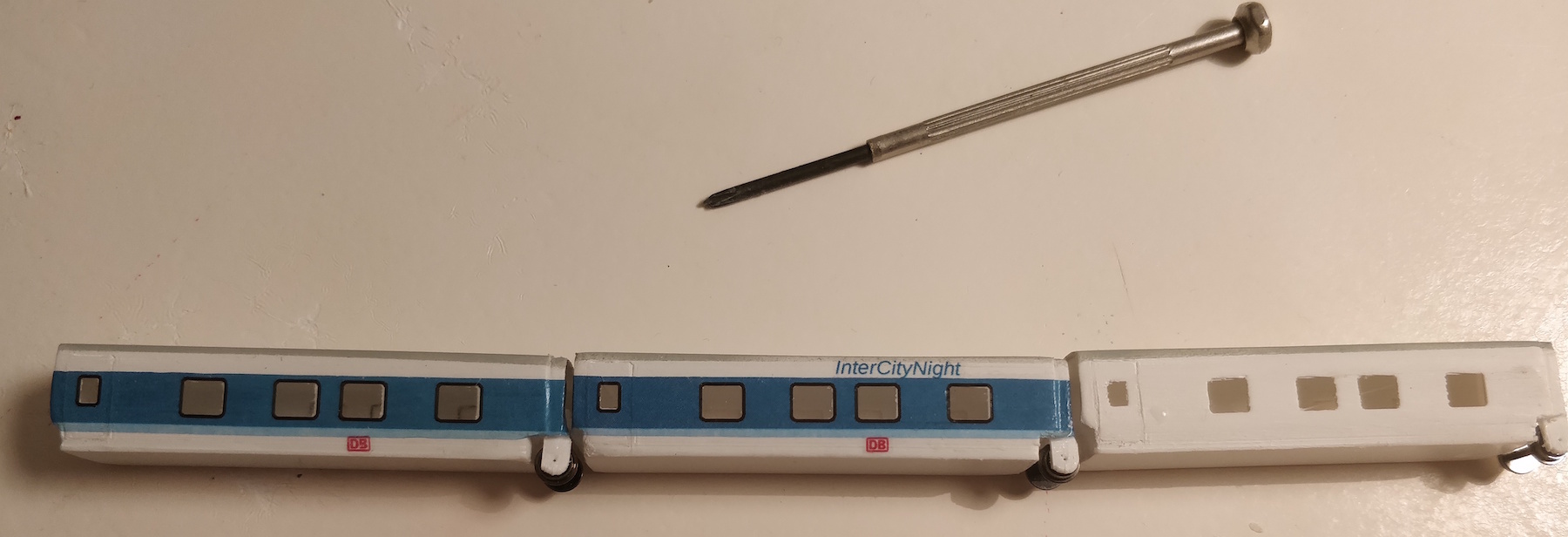

Questo talgo era tipicamente di 23 carrozze con 8 tipi differenti
Ho cominciato con 3 tipi: vagone letto di prima classe WLAz v ed i due terminali, Ddz e Dz.
IMG_20200112_163425__01.jpg [ 279.65 KiB | Osservato 5096 volte ]
Così quando il treno di prova sarà finito e circolerà bene lo potrò stampare meglio, e come sempre la prova finirà in pattumiera, dopo aver recuperato gli assali, che sono due terzi del valore.

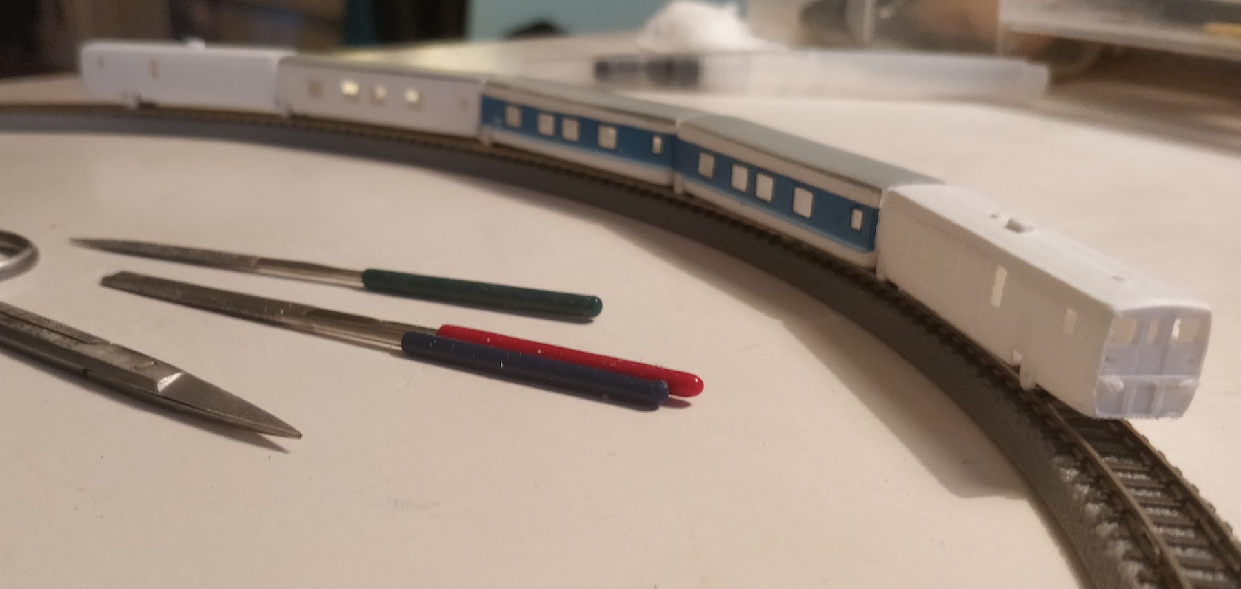

Mentre finisco la nuova idea, ho lavorato sul DB Intercitynight.
Le prove dinamiche del primo prototipo non sono state molto positive.
Deragliava spesso un uscita di curva. Così ho apportato dei cambiamenti e ristampato il treno composto da 1 Dz + 4 WlAz e 1 Ddz.
Ora funziona benissimo come si può vedere in questo piccolo video
