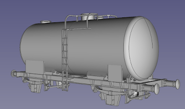

Mi spaventava un po' l' esilità e complessità della travatura del carro, che poteva essere un problema nella robustezza.
Ho comunque riprodotto tutto quello che aveva senso riprodurre, persino i tubi per il riscaldamento invernale.
Commento file: modello CAD
luaH1AsZCIX5MGgE9OXUnn3htF0GtMwr9HEJNWxQIA_O5GIxmaILlWkR3UY7WKwZ507F7MX1pMG_4367zMlgEzcP0R4QfVXxhzY1IHO8JMCq5ca5mNNb=w371.png
luaH1AsZCIX5MGgE9OXUnn3htF0GtMwr9HEJNWxQIA_O5GIxmaILlWkR3UY7WKwZ507F7MX1pMG_4367zMlgEzcP0R4QfVXxhzY1IHO8JMCq5ca5mNNb=w371.png [ 37.2 KiB | Osservato 6017 volte ]

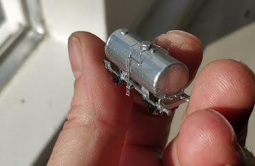

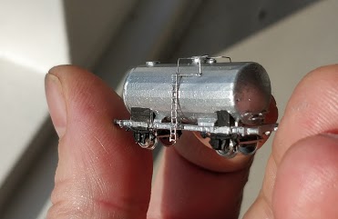

La stampa è uscita bene e tutti iparticolari, incluse le scalette sono accuaratamente riprodotti.
NSmbc_6t0dgqcHT4ds-rfaF0nG711L5rNNCpxARNtltyiaYsZeFr3D-USHICMSzacx_mM9I1RUL_8qBEpjswYxoufCj3ZAiIHaXcqNYPRmQb2ozLvyk=w371.jpg
NSmbc_6t0dgqcHT4ds-rfaF0nG711L5rNNCpxARNtltyiaYsZeFr3D-USHICMSzacx_mM9I1RUL_8qBEpjswYxoufCj3ZAiIHaXcqNYPRmQb2ozLvyk=w371.jpg [ 17.11 KiB | Osservato 6017 volte ]
fZgsvUTndxiNlEHk-ros1U4g-mw6CVX0WqX9zp8KDxKc-FTNzeKIIHmmTAJHmY31VNy3THf7Sc94KL8D8y4BL_FGRBf8Qb5Ite7cDpY5j18junvY8A=w371.jpg
fZgsvUTndxiNlEHk-ros1U4g-mw6CVX0WqX9zp8KDxKc-FTNzeKIIHmmTAJHmY31VNy3THf7Sc94KL8D8y4BL_FGRBf8Qb5Ite7cDpY5j18junvY8A=w371.jpg [ 17.08 KiB | Osservato 6017 volte ]

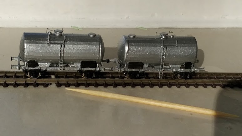

Me ne sono stampati 8, ma avevo solo le ruote per due.
ZnvX5OnEtYE7D6nili1cMM_76tx2nfaMO6URVUlE1rNInWt3tBkaU6uUVumQLjSTo05ekC_zb7XW_P5iH1VvSRaBBn0E5O6cthxxMBMZcfZyieJ_LQ=w773.jpg
ZnvX5OnEtYE7D6nili1cMM_76tx2nfaMO6URVUlE1rNInWt3tBkaU6uUVumQLjSTo05ekC_zb7XW_P5iH1VvSRaBBn0E5O6cthxxMBMZcfZyieJ_LQ=w773.jpg [ 54.79 KiB | Osservato 6017 volte ]
Commenti? Interessati?

Osservando la cisterna, è molto evidente che la rotondità della cisterna non è perfetta, ma presenta dei gradini, penso che hai qualche problema con il ridimensionamento nel generare il files in stl, non credo che sia un problema di stampante.
 Oggetto del messaggio: Re: FS Carro tipo M 1955 in scala Z
MessaggioInviato: giovedì 13 febbraio 2020, 23:59
Messaggi: 243
Località: Olanda
Grazie del riscontro.
come dici non è un problema di stampante. È l'approssimazione poliedrica delle superfici cilindriche.
Questa unita alle superfici riflettenti ed alla forte luce diretta rende visibile i poligoni.
Non è un problema che si vede ad occhio nudo.
Posso aumentare la precisione con un click, se mai ne stamperò altri.
