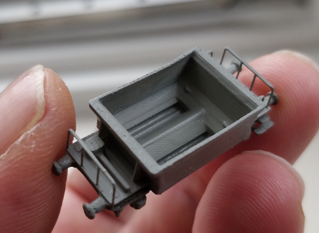

In un plastico in costruzione non possono mancare i carri trasporto ghiaia.
Ho così pensato di realizzare questo carro, che riprodurrò in alcune decine.
Il carro, nei disegni originali FS è denominato "Carro Vt tipo 1952" ma sembrerebbe essere identico ad un VFcc come questo.
Questa è la realizzazione
IMG_20200214_113232.jpg [ 88.41 KiB | Osservato 4310 volte ]
IMG_20200214_113247.jpg [ 198.91 KiB | Osservato 4310 volte ]
IMG_20200214_114807.jpg [ 166.57 KiB | Osservato 4310 volte ]
Come prima stampa sono abbastanza soddisfatto, dovrò aumentare il numero di supporti per evitare rotture e distorsioni, ma è poco lavoro.
Commenti?

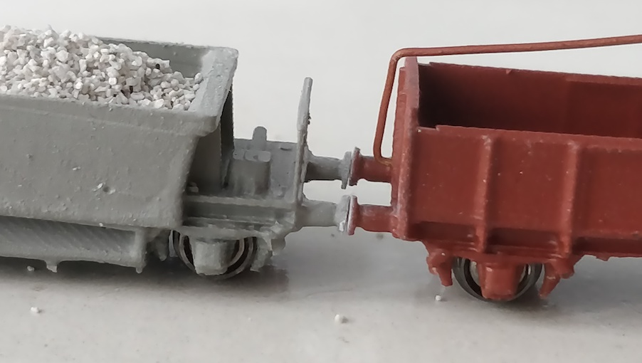

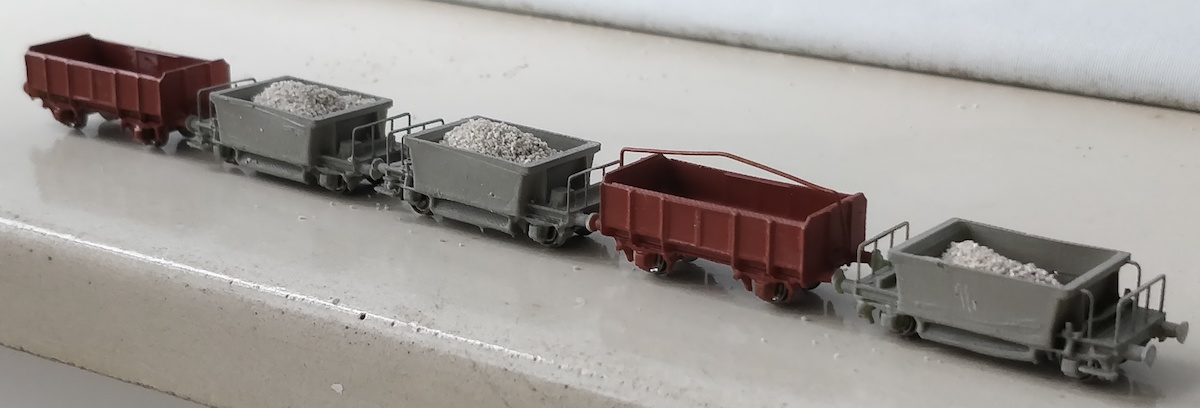

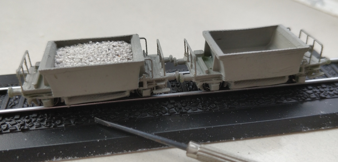

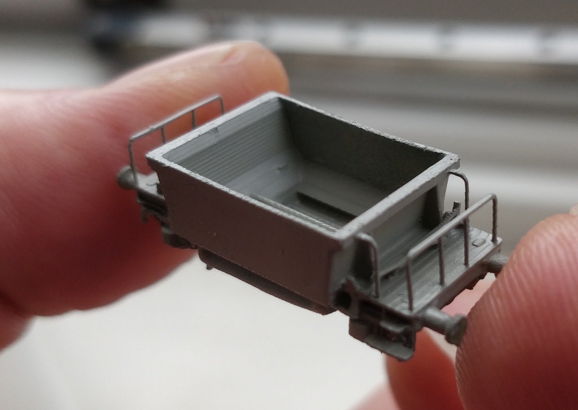

Grazie del riscontro Roberto,
I piatti li faccio più spessi perchè essendo la cosa più protrundente del carro sono fragili in stampa, però per la stessa ragione sono molto facili da assottigliare con una limetta in post produzione.
Infatti l'ho appena fatto:
IMG_20200214_160437.jpg [ 115.84 KiB | Osservato 4268 volte ]
IMG_20200214_160501.jpg [ 97.39 KiB | Osservato 4268 volte ]
Per lo spessore della vasca, non credo che interverrò.
