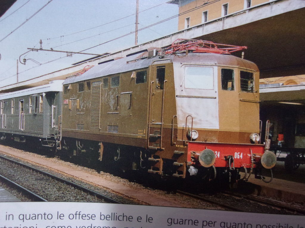

Ciao carmxspe io direi castano la foto che segue è del 1981 ed è tratta da tutto treno n 199
102_1094.JPG [ 151.87 KiB | Osservato 6593 volte ]
ce ne sono molte altre di altri 424 e sono tutte in castano

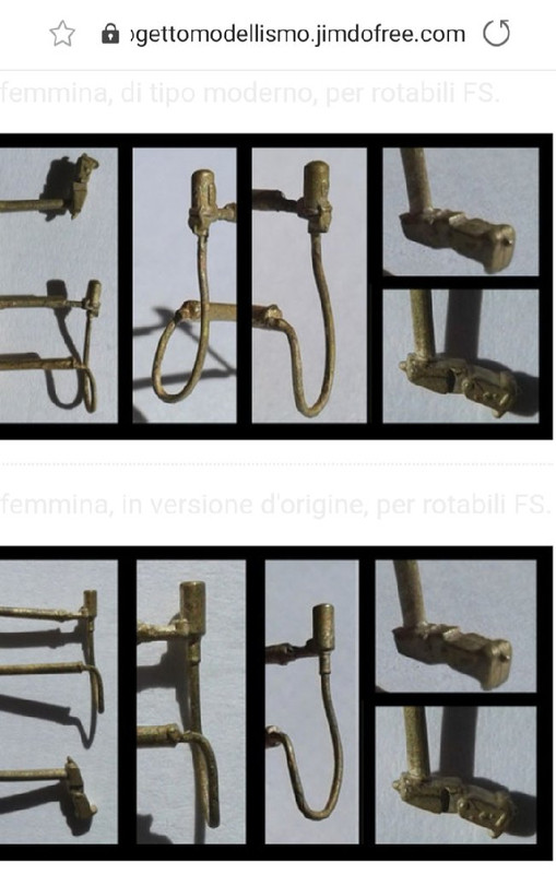

Si ci sono REC di tipo diverso, a seconda dell'epoca. Nella foto seguente, in alto i più recenti, in basso quelli più vecchi. Nei più recenti è stato aggiunto uno sportellino di sicurezza.
Posso suggerire di usare un REC in ottone, fissato al telaio (lato cavo) e non fissato alla cassa, in modo che questa possa essere sfilata?

Se il REC piú recente è caratterizzato dallo sportellino,
non lo avevo neanche notato su quello che ho messo
per prova.
Attaccare il REC lato cavo sotto il telaio l'avevo pensato
anch'io ma mi sa che poi la testa rimane comunque un
pó staccata per via dei maneggi necessari all'incastro.
Per quanto riguarda la pisizione della presa della
condotta, non ho foto di Corbellini.
Le uniche due che ho sono di una pilota e di una navetta
intermedia e in entrambe l'attacco è esterno
all'intercomunicante e mi sono basato su quelle.
Se per retrodatare il REC basta spianare lo sportellino potrei anche tagliare via
la condotta rigida in plastica e farne una con filo da decoder.
Nel capo che finisce sotto il telaio tolgo il filo e metto uno spezzoncino di filo d'ottone
solido che innesto nel telaio previa realizzazione di apposito foro.
Così, se devo levare la cassa, basta che lo stacco lato telaio.
