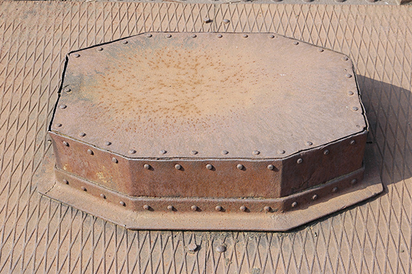

Questa é la lamiera grecata della piccola piattaforma di Varallo da 8,5 metri, messa in opera dalla RM nel 1886 e da allora mai più manomessa.
Un rombo piuttosto allungato da 80 mm x 30 circa di passo. Al centro si vede una giunzione, il tutto é bullonato.
grecato.jpg [ 225.03 KiB | Osservato 7785 volte ]

Bari S. Spirito ha scritto:
Eh, sarebbe interessante sapere che genere di trama era bugnata sulla superficie... Le Archer da me segnalate sono tutte del tipo mandorlato, ma la lastrina di capolinea mi sembra di disegno più plausibile per un carro come questo. Ci vorrebbe una foto, (come al solito...)
Purtroppo le foto che si trovano in rete raffigurano solo il carro Vsal (il che può anche andare visto che condivide il telaio con il Vcar), ma ripreso lateralmente o di 3/4 e non si riescono capire le caratteristiche della zigrinatura e neppure la presenza di giunzioni o saldature.

Sai che ti dico, vedendo le poche foto? Che secondo me non c'era alcuna lavorazione, solo lamieraccia liscia, come il fondo di alcuni carri a sponde.

Può essere, a questo punto però si apre un'altro interrogativo: gli articoli da cui ho preso spunto per la realizzazione in scala a firma di G. Mutolo propongono l'allestimento del pianale con la lamiera zigrinata per entrambi; quale sarà l'interpretazione giusta?

Mah....potrebbe aver ragione anche Giuseppe, ma se penso all'aspetto antinflrtunistico, be una bella lamiera grecata non la toglie nessuno.
Di certo i carri Vb a due assi di provenienza carri P avevano il piano rivestito di lamiera grecata, poi si sa, è come per i colori, ogniuno era a se.

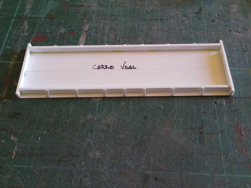

Aggiornamento:
Completato il pianale del carro Vsal, cui seguirà l'incollaggio della lastra zigrinata.
Come potete notare, nonostante lo stesso telaio del Vcar, i travetti di rinforzo sono in questo caso diagonali.
IMGA0029.JPG [ 52.39 KiB | Osservato 7589 volte ]

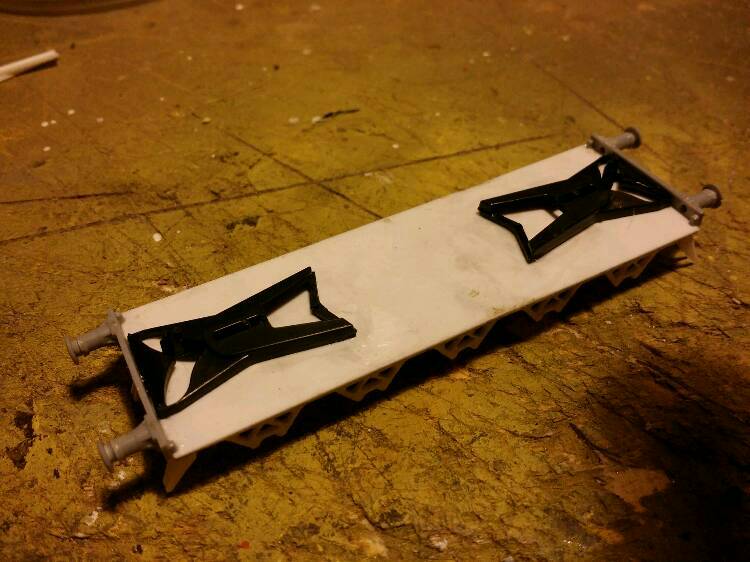

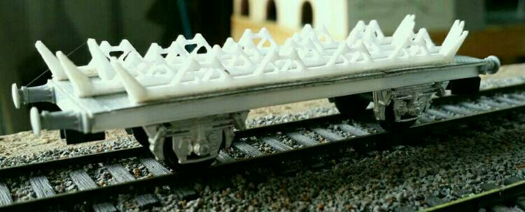

Mi inserisco nel Topic di Alex con il mio vsal:
portasale2.jpg [ 67.22 KiB | Osservato 7085 volte ]
portasale2s.jpg [ 58.06 KiB | Osservato 7085 volte ]
Al momento non ho i complessi boccole parasala dunque ho fatto tutto il resto...

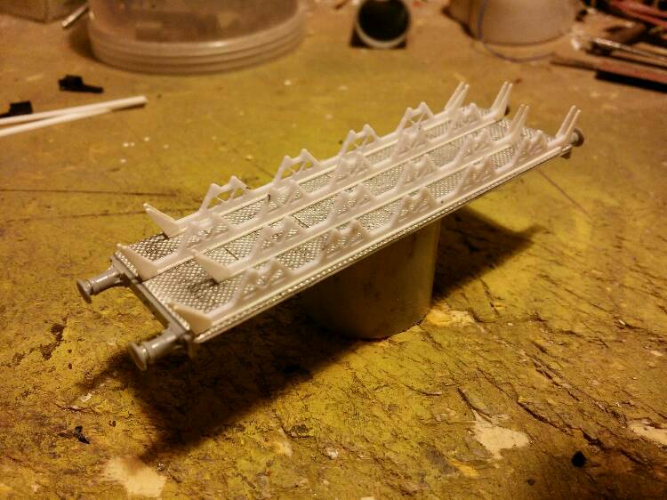

Sì prosegue...
img20160611_174409.jpg [ 37.15 KiB | Osservato 6543 volte ]
