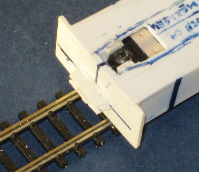

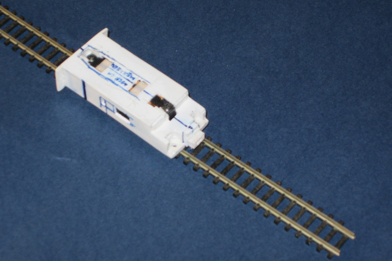

Fatta la sede per l'aggancio anteriore e iniziata quella del posteriore.
Commento file: Vista d'insieme, testata anteriore fatta, posteriore iniziata
SedeGancio1.jpg [ 133.99 KiB | Osservato 9641 volte ]
Commento file: Vista in dettaglio della sede (per quel che si vede)
SedeGancio2.jpg [ 136.46 KiB | Osservato 9641 volte ]
Poi spiegherò come le userò (o spero di usarle).

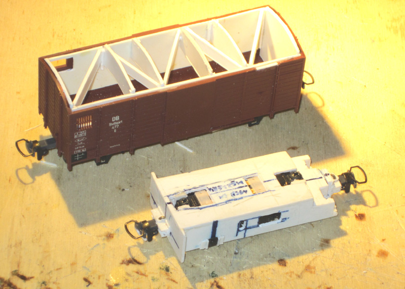

Adesso è andato in ricostruzione anche il carro scudo (Pufferwagen), ricavato da un Bemo squinternato trovato sul mercatino. Sì, era privo del tetto, per cui lo devo ricostruire.
Commento file: Sta iniziando anche la ricostruzione del carro scudo
Progressi2.jpg [ 121.57 KiB | Osservato 9596 volte ]
ricostruirò almeno quattro centine ma se ci arrivo ne farò sei, in modo che il tetto non si pieghi all'interno.

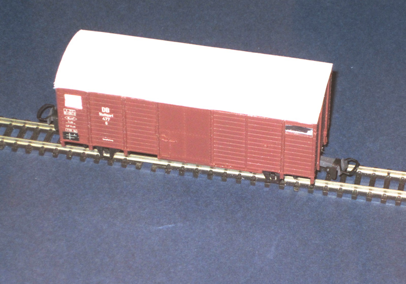

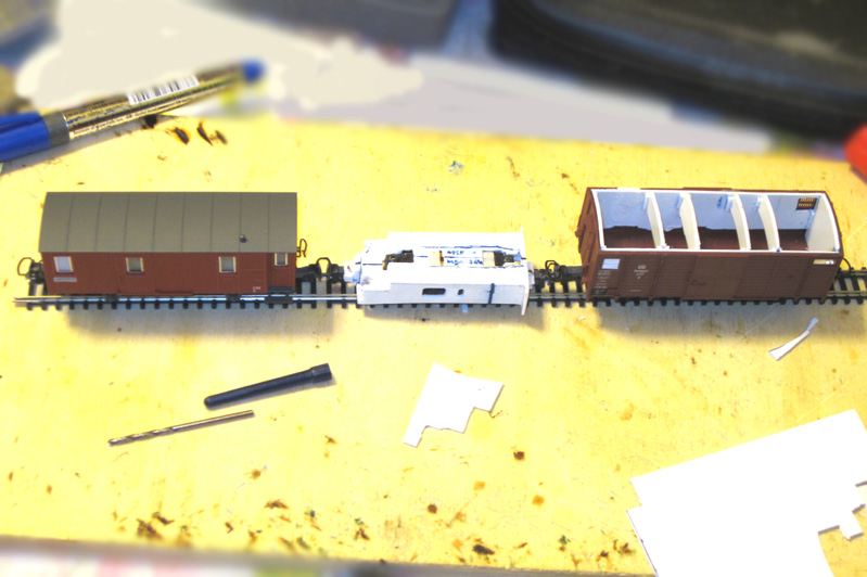

Intanto ho fatto una prova di aggancio.
Commento file: Prova degli agganci
ProveDiAggancio.jpg [ 124.54 KiB | Osservato 9495 volte ]
Il carro in ricostruzione (fatte le centine del tetto) ha un problema di ganci troppo alti, forse ci volevano quelli a collo di cigno ma non li ho, per cui bisogna spessorare.
I ganci della locomotiva sono due ganci Bemo che si erano danneggiati, l'anello si era schiacciato, cui ho amputato parte del gambo e li ho montati con un pernetto mobile, il che mi permetterebbe di usare la macchina anche per trainare i Rollwagen con la loro barra, quantunque facendone una apposta.

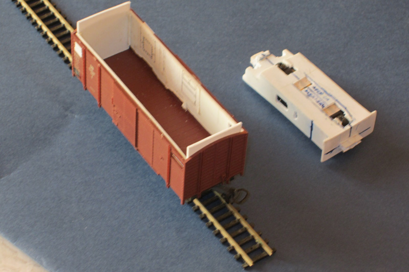

Seconda prova di compatibilità cassa-telaio. Nel frattempo sono state fatte le pedane laterali e dei cassoncini davanti a queste (cosa siano al vero non ho capito, forse delle sabbiere), poi andranno fatti altri due cassoncini che stanno circa sopra i primi.
Commento file: Telaio e cassa di nuovo uniti, ma non è la fine...
ProvaUlterioreCompleta.jpg [ 160.97 KiB | Osservato 9217 volte ]

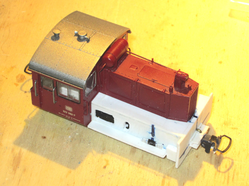

Aggiunti i fari e le cassette degli attrezzi.
Commento file: Vista di tre quarti anteriore
ConNuoviFari1.jpg [ 162.41 KiB | Osservato 9119 volte ]
Commento file: Vista posteriore di tre quarti.
ConNuoviFari2.jpg [ 171 KiB | Osservato 9119 volte ]

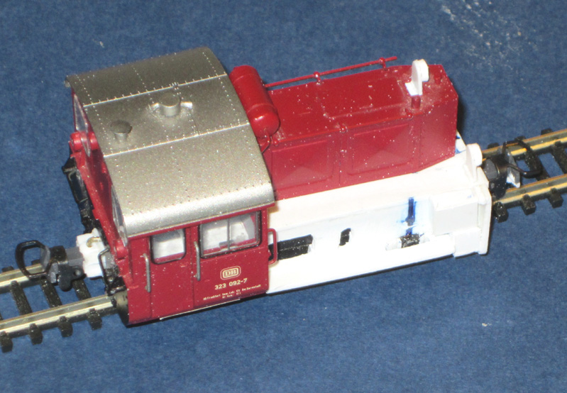

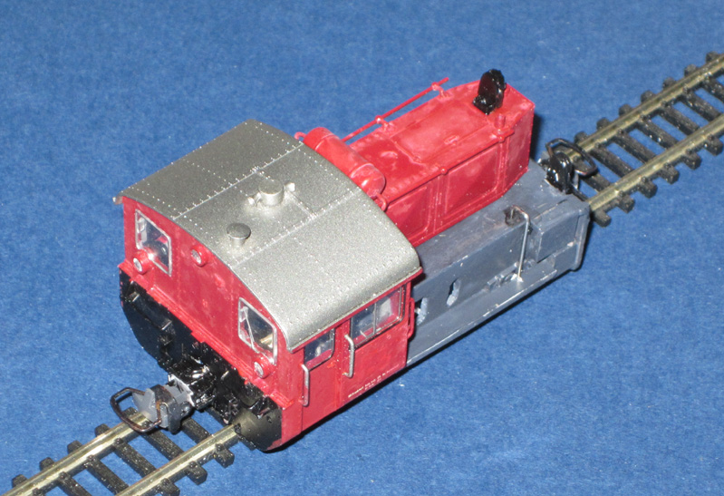

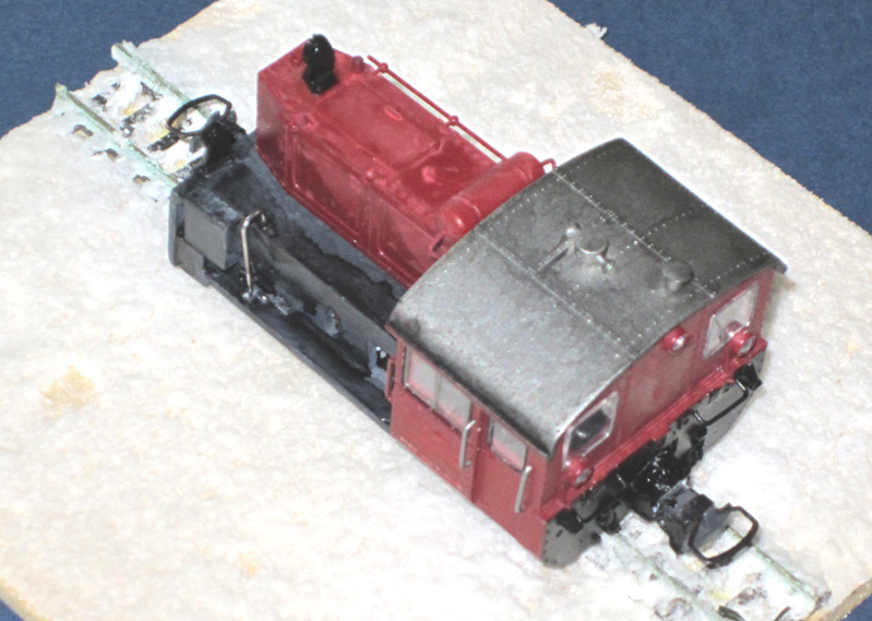

Ornai la Köf II a scartamento ridotto è pressochè ultimata. Opacizzata la carrozzeria, fatti sparire logo e numeri (le trasformazioni a scartamento ridotto furono fatte a est, io avevo una macchina DB). Per logo e numeri, ho preso due decal aeronautiche di risulta e ho coperto le due scritte per poi dipingerci sopra, come immediatamente dopo un cambio di immatricolazione.
Il colore che avevo in casa più simile al Weinrot originale era un Gory Red / Rojo Visceral della Vallejo, per figurini fantasy.
Commento file: Manca solo la sporcatura del tetto
PraticamenteFinita1.jpg [ 197.55 KiB | Osservato 8924 volte ]
Commento file: Ormai è quasi pronta
PraticamenteFinita2.jpg [ 191.18 KiB | Osservato 8924 volte ]
Ci vuole ancora una sporcatura del tetto, non ce la vedo una locomotiva di una Industriebahn troppo pulita. Poi può essere rimessata in attesa... della linea su cui fare servizio!
Il carro per il servzio coi Rollbock (Pufferwagen) lo proseguirò su "lavoretti vari e movimento di manine".

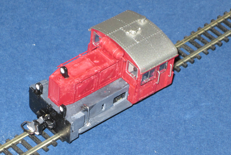

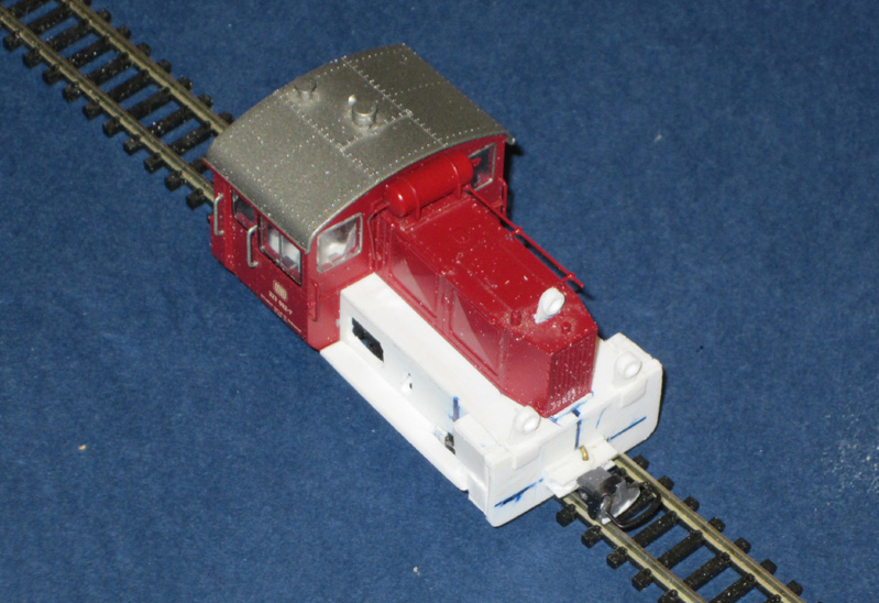

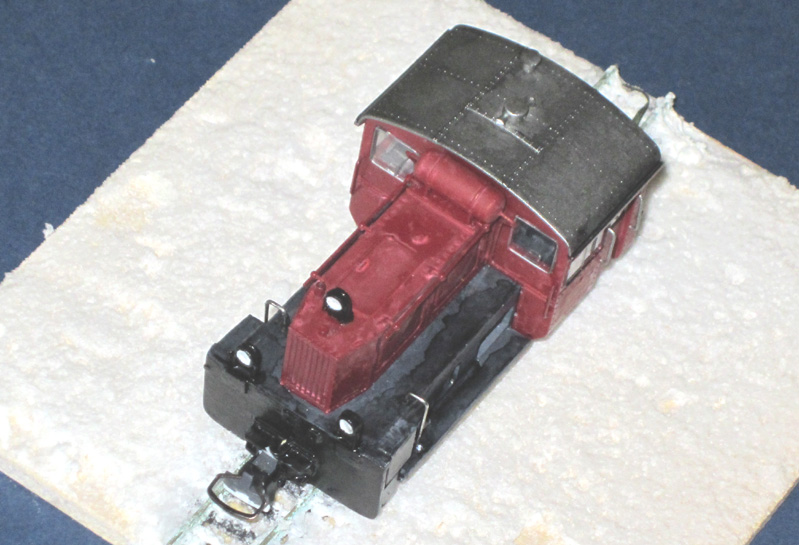

Ecco, è finito. Anche il tetto è bello lercio, in una zona industriale si suppone che la pioggia porti giù schifezze smoggose che anneriscono le superfici.
Ormaifinita1.jpg [ 155.54 KiB | Osservato 8841 volte ]
Commento file: Vista anteriore
Ormaifinita2.jpg [ 146.61 KiB | Osservato 8841 volte ]
Se ci sarà altro, sarà fra più tempo.
Ho una seconda meccanica, ma non ho una seconda carrozzeria!
Adesso inizierò a farmi i Rollbock, ma aprirò una nuova discussione.
