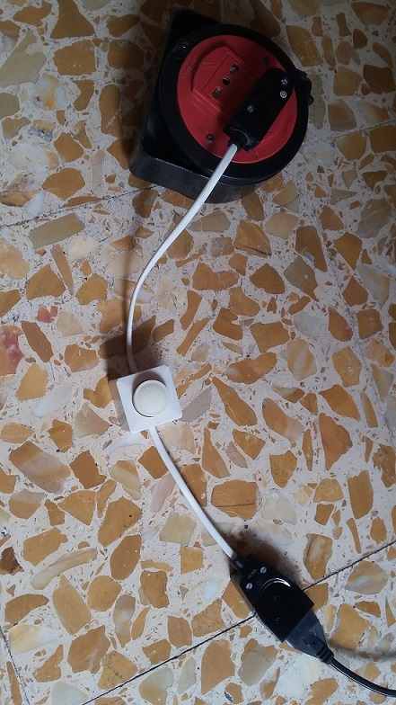

Avete mai avuto bisogno di reggere un pezzo da forare con la mano sinistra , abbassare la leva palmare del trapano , ancora spento perché la punta che gira può non centrarsi bene , scivolare di lato e se mooolto piccola rompersi o danneggiare in altro modo il pezzo , con la mano destra , quindi quando tutto è a posto ci vorrebbe un' altra mano per accendere la rotazione ... a me capitava spesso fino a quando (la settimana scorsa :mrgreen: ) mi sono fatto questa prolunga in foto
20200608_112619 - Copia.jpg [ 167.99 KiB | Osservato 5183 volte ]
quello al centro è nato come interruttore a pedale per piantane e lampade con base a terra , una schiacciata accende la luce , la schiacciata dopo la spenge . Io ho modificato l' interno ed ora funziona come un pulsante , passa corrente solo quando è premuto .
Con le mani impegnate , e coi modelli lo sono sempre , io faccio girare il trapano con i piedi ... :lol: solo al momento giusto e solo per il tempo necessario .
Beh , avrò scoperto l' acqua calda , ma magari a qualche altro modellista può risolvere gli stessi problemi …
Giancarlo

Giancarlo,
Ottimo suggerimento, 2 mani sole certe volte non bastano proprio....

È un banale pulzante.................

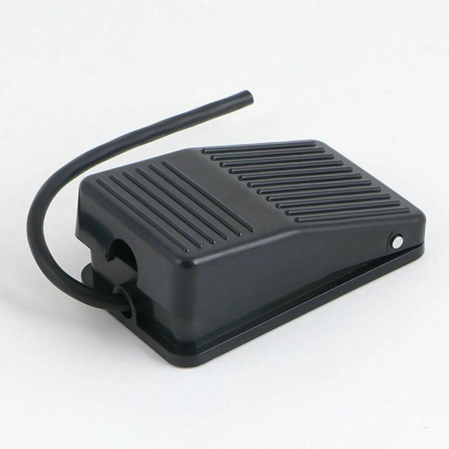

Io per comandare il saldatore a resistenza ho preso uno di questi per due soldi online
Antonello

Bell'idea Giancarlo e poi anche l'acqua calda, se ogni tanto non la riscaldi, si fa fredda. :)
