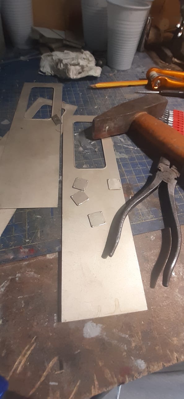

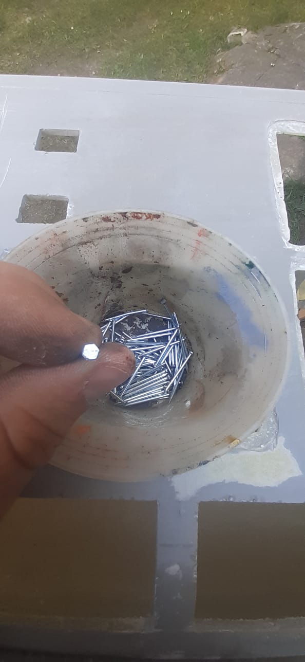

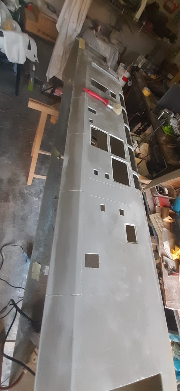

oggi ho fatto un altro piccolo lavoretto....il kit molto scarso non prevede la realizzazione, ne sono presenti sul ''lenzuolo'' le indicazioni per realizzare piccoli pannelli e botole laterali, così con qualche minuto di cad mi sono ricavato le quote necessarie e con disegno alla mano ho inciso i portelloni laterali e le botole in basso.
successivamente, dovendo completare queste botole con dei bulloni di chiusura, sebbene finti non mi andava di non riprodurli ne di farli approssimativi, e visto che di spese non se ne parla e il tempo è tanto con il flessibile in una mezz'oretta e grazie ad una dima ho molato una settantina di chiodi come potete vedere dalle foto...

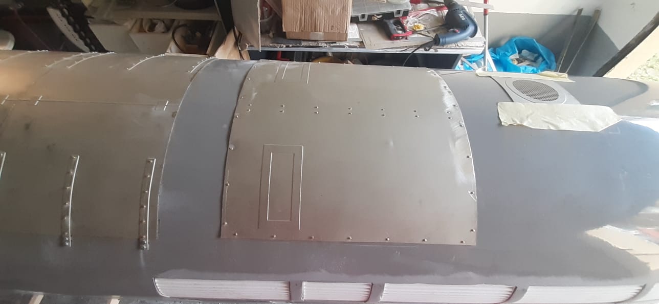

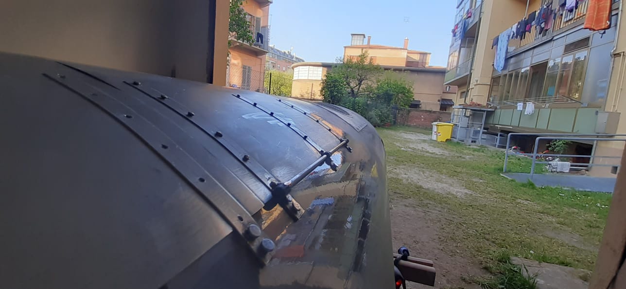

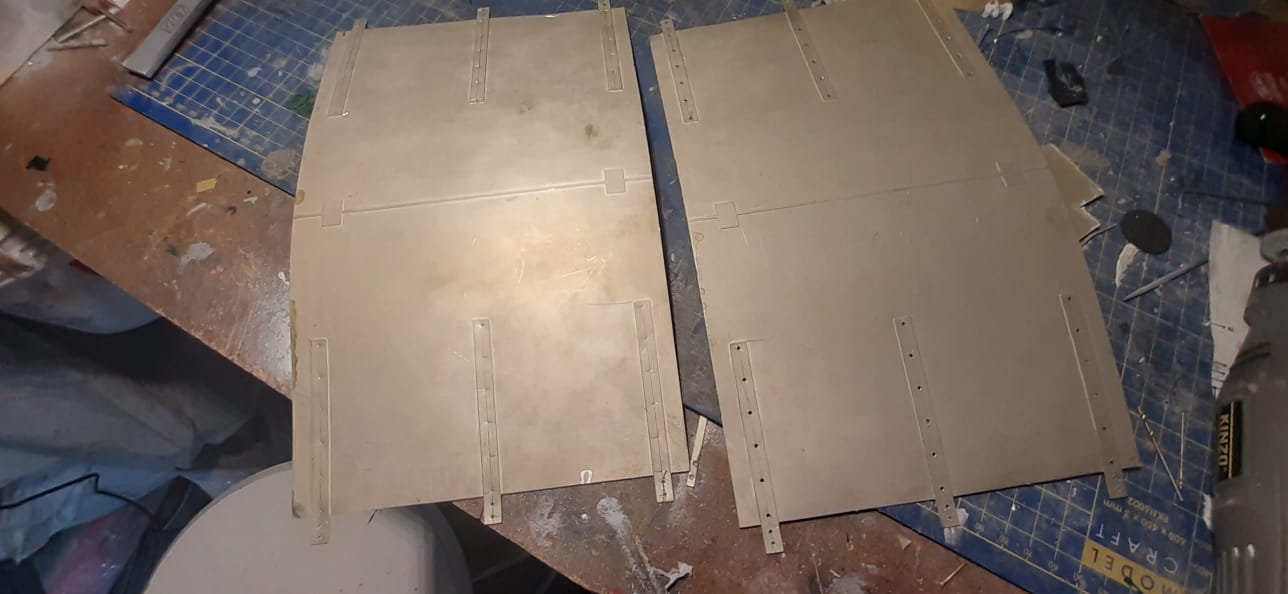

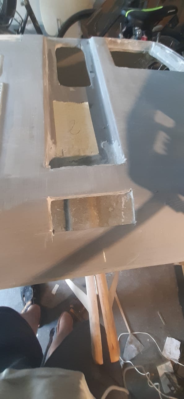

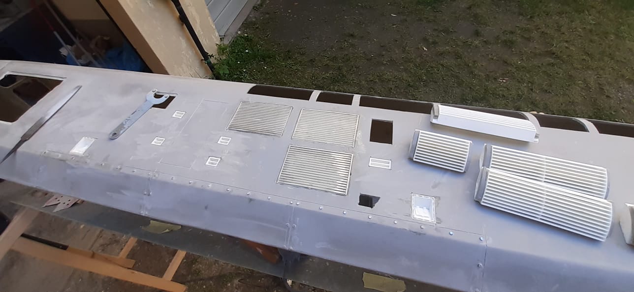

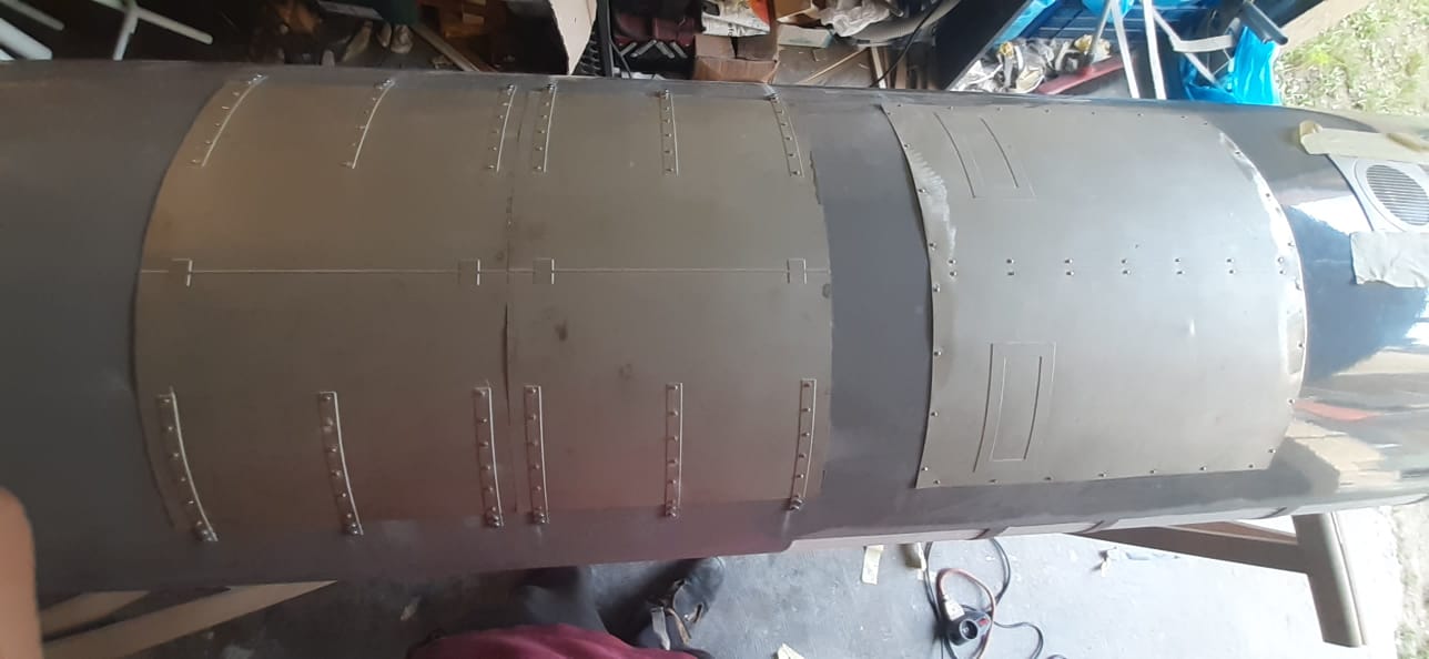

L'avventura continua, in questi giorni ho cominciato a incollare con una colla epossidica bicomponente alcuni dei patrticolari, non senza difficoltà, visto che non è stato congegnato benissimo.
Sulle griglie in stampa 3d ho dovuto applicare degli spessori, ricavati dai pezzi precendentemente asportati dalla cassa proprio per fare i buchi per quest'ultime.

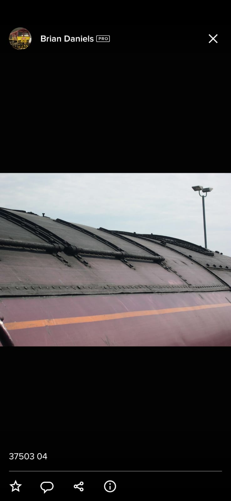

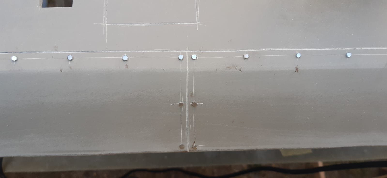

Visto il tempo a disposizione e dato che fino a fine quarantena non potrò occuparmi della verniciatura, ho deciso di applicare qualche dattaglio in più, questa volta la mia attenzione si è rivolta ai pannelli e cofani presenti sul tetto. Sono stati previsti senza molti dettagli, e dopo aver ricercato foto su internet, ho cercato, in maniera più fedele possibile di riprodurre le chiodature; che in questo caso, oltre a svolgere una funzione estetica avranno anche una funzione struttrale, servono infatti a tenere adese alla cassa le fotoincisioni senza la possibilità che si muovano.
saluti, Emilio.

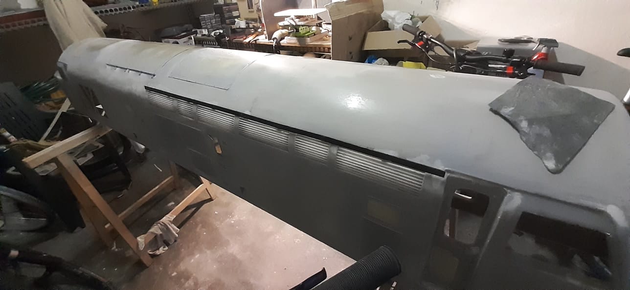

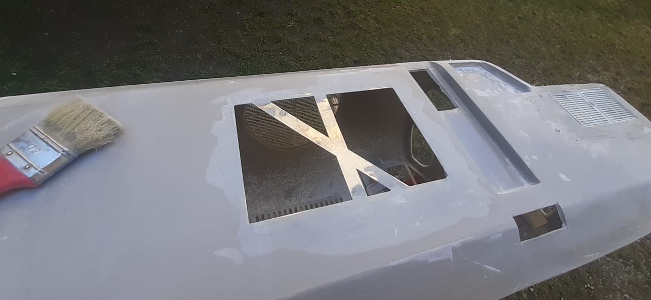

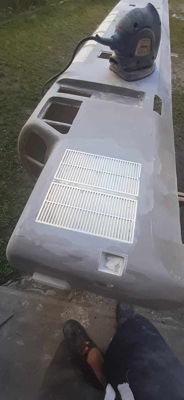

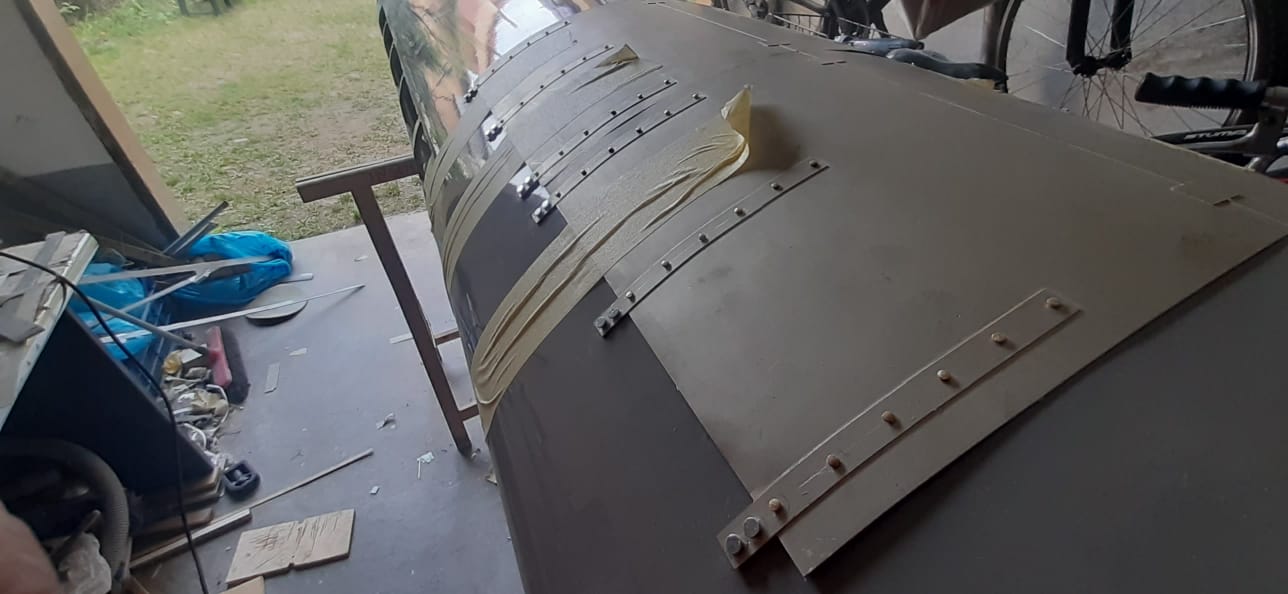

- non soddisfatto del tetto, che mi sembra veramente molto piatto e spoglio, ho aggiunto le cerniere (puramente estetiche) dei portelloni sul tetto, realizzate con un filo di alluminio da 2mm, qualche spezzone di tubo in rame e plastica che ho trovato nella cassetta dei ritagli.
- ho iniziato a stuccare e carteggiare parte delle fessure che rimanevano attorno alle griglie.
a voi le foto... :wink:

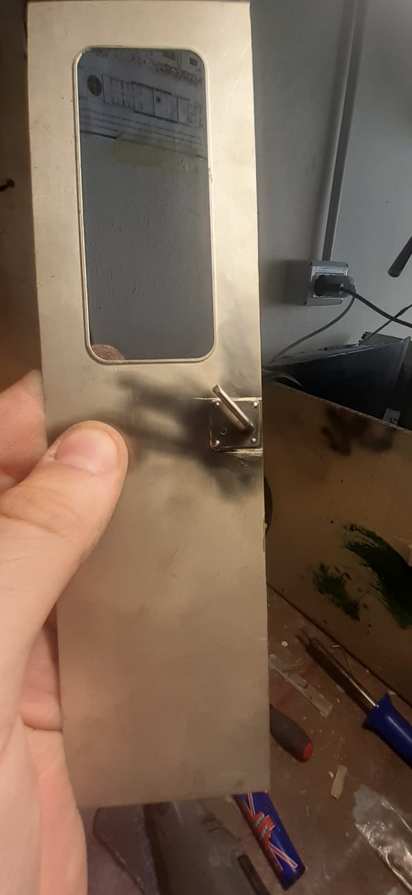

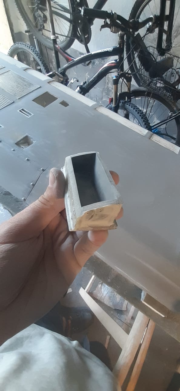

non ci facciamo mancare nessun dettaglio, ed ecco che dagli scarti delle fotoincisioni nasce la toppa della maniglia. ho guardato le foto, punzonato i quattro bulloni, fatto i foro, e l'ho saldato sulla porta, poi ho forato per ottenre la serratura, come su quella reale...

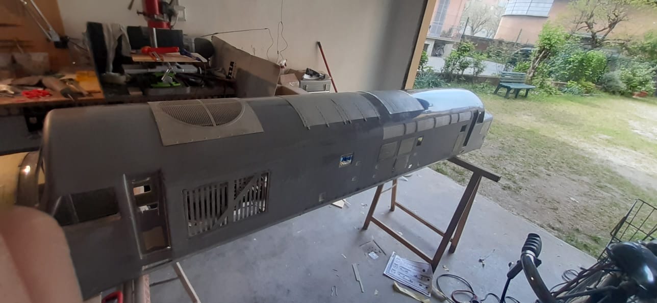

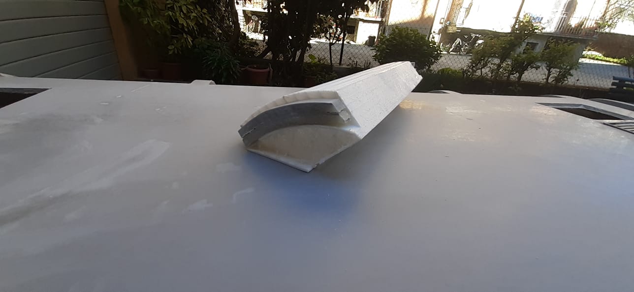

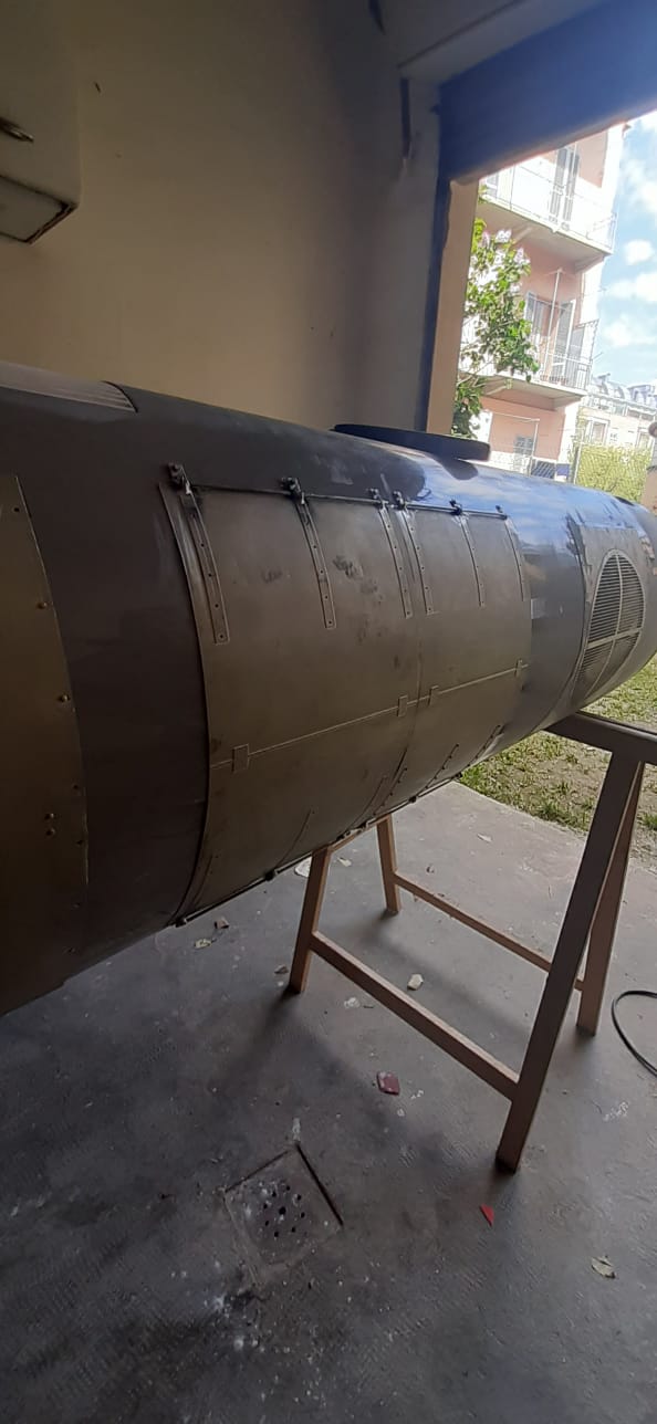

- ho realizzato le 4 grondaie sopra i finestrini delle cabine, con delle rotaie lima in argentana che si sono prestate perfettamente. le ho annegate in uno scasso fatto a misura, dalla parte del fungo, lasciato la parte superiore così come si presentava una volta incollata e stuccata nella parte inferiore;
- realizzato le 2 grondaie sopra le griglie del tetto con due barre piatte da 1 millimero di spessore (lunghe rispettivamente 65 e 80 cm), a cui ho brasato delle lamelle che ho poi incollato in una fessura delle griglie.

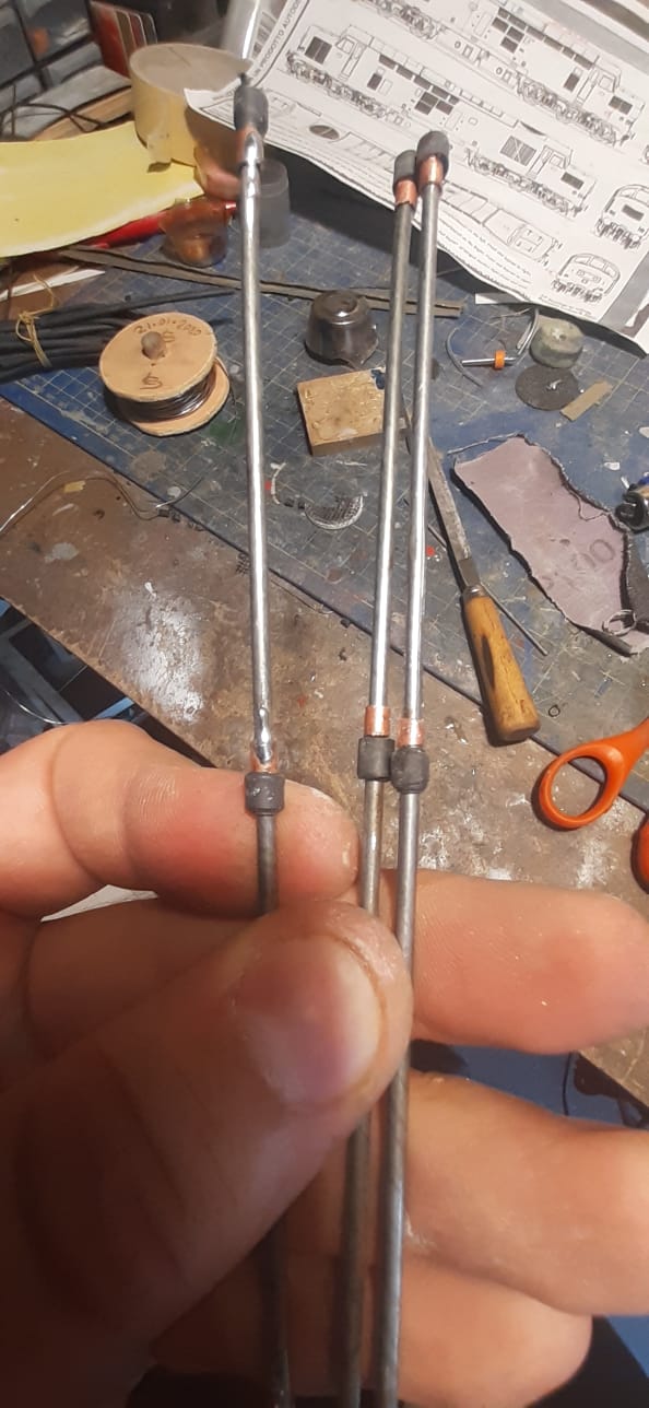

- realizzato i mancorrenti di accesso alla cabina e i mancorrenti dei manovratori sui frontali;
- realizzate due sportelli apribili con cerniera autocostruita;
-realizzato i gradini di accesso alla cabina
- fatto tagliare al laser, in un materiale plastico, una griglia del radiatore identica a quella in dotazione nel kit, infatti ve n'è solo una l'altra ha pensato bene di non metterla perchè sarebbe stata coperta da una griglia in fotoicisione con motivo a nido d'ape, presente però solo su determinate versioni, con determinate coloriture...le più complesse (almeno osservando tante delle foto presenti in rete)

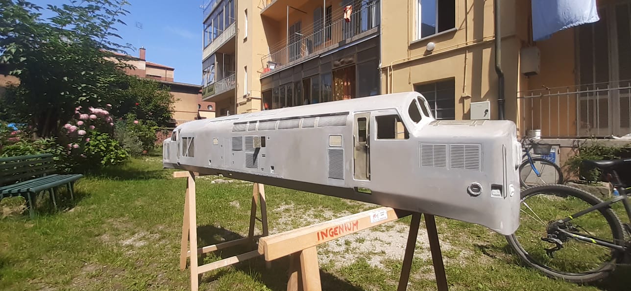

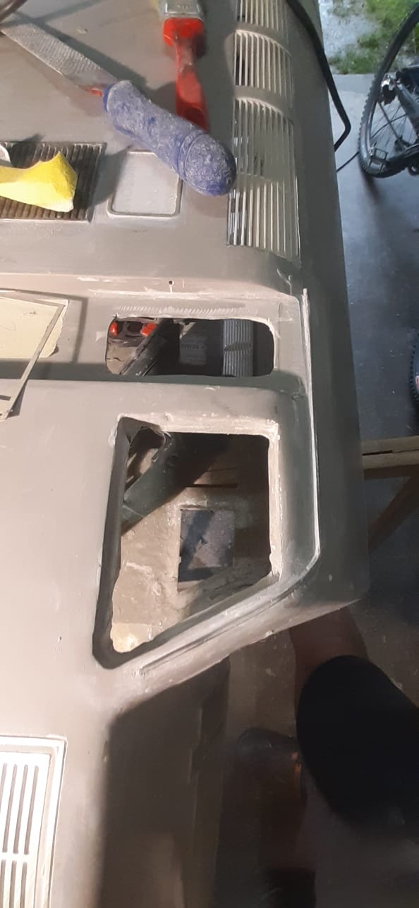

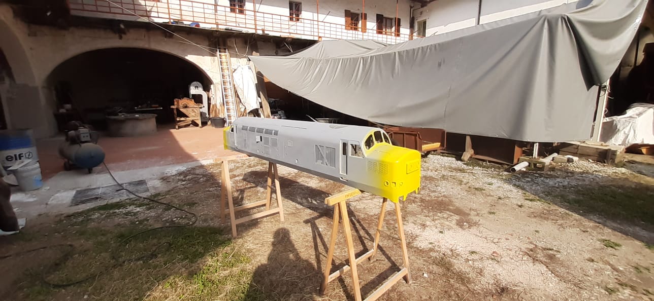

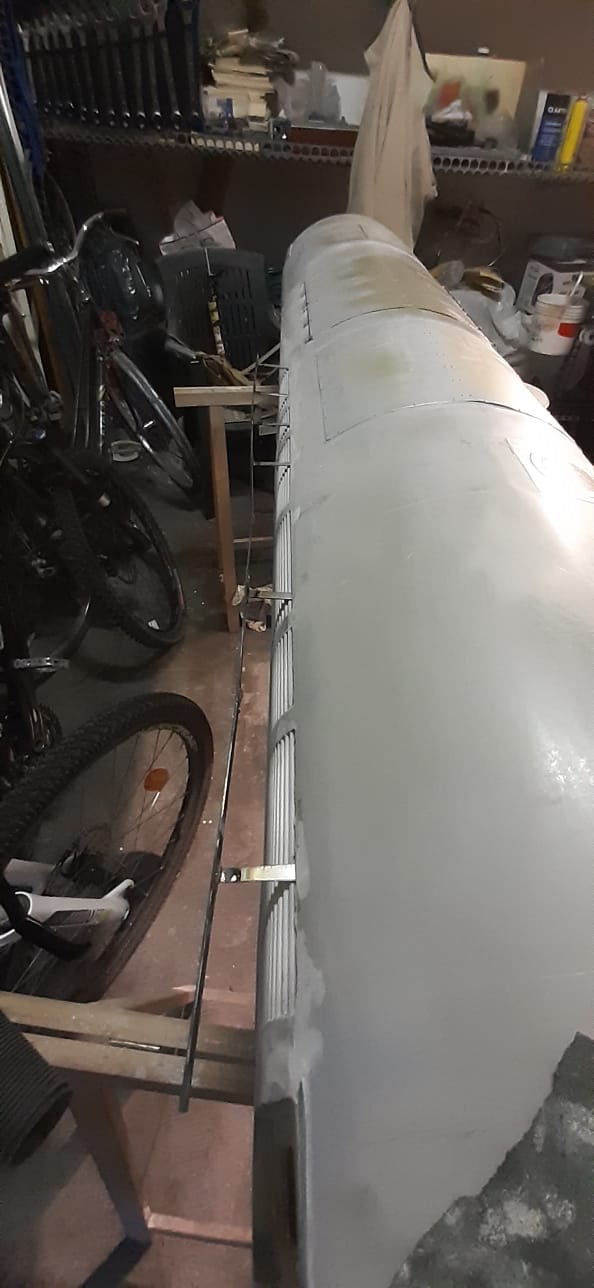

Oggi, facendo le prove sul telaio della locomotiva ho finito di tagliare la parte anteriore (cercando di copiare il più possibile la forma della locomotiva vera, compatibilmente con il resto già posizionato dal venditore). successivamente ho passato il primer e passato lunghe ore a correggere tutti i difetti rimasti a suo di carta vetro e stucco.
infine inziato a dare con pistola a spruzzo il giallo dei musetti, combinando anche qualche pasticcio essendo la prima volta che adopero la pistola con compressore...sperando domani di riuscire a correggere i difettucci dovuti alla mia inesperienza.
Saluti, Emilio.

Gran lavoro...sotto il giallo per farlo coprire bene , dagli una mano di bianco.

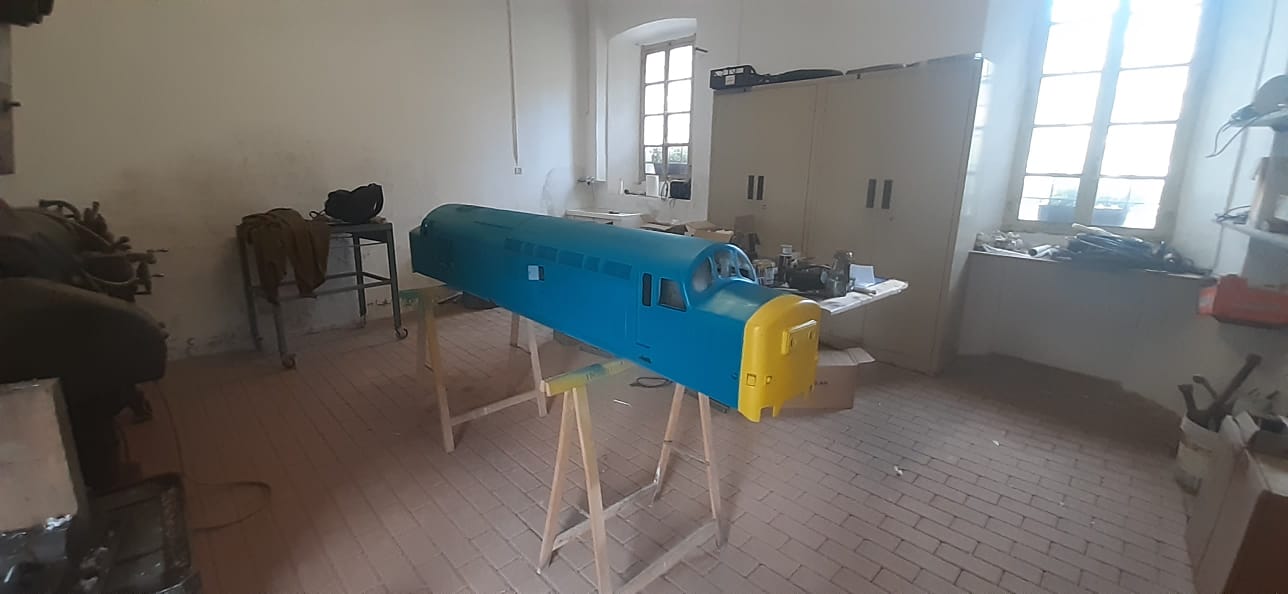

ti ringrazio Claudio,
la locomotiva non è uscita perfetta, qualcuno con una mano migliore della mia, passerà poi un ultimo strato di verde/azzurro, per completare degnamente il lavoro, purtroppo non essendo abituato alla pistola non ho fatto un lavoro bellissimo, ma nulla di irreparabile.
la prossima settimana vetri e finiture varie...

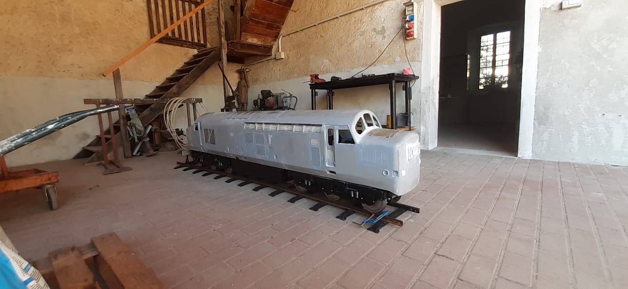

nel frattempo ho scritto al produttore per chiedere un po' di dettagli mancanti, visto il prezzo del kit... dettagli non secondari, tra cui copriboccole, scalette, cilindri freno finti e via discorrendo...
nelle foto allegate il sottoscritto pasticcione all'opera e la locomotiva così come si presenta una volta finita di verniciarla, dovò ancora realizzare delle scritte con numeri e quanto altro da mettere per abbelirla ulteriormente
saluti, Emilio.
