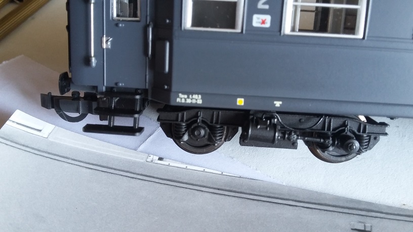

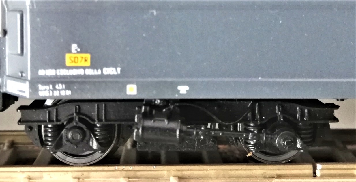

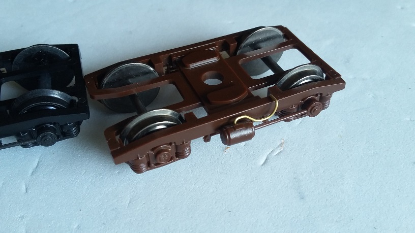

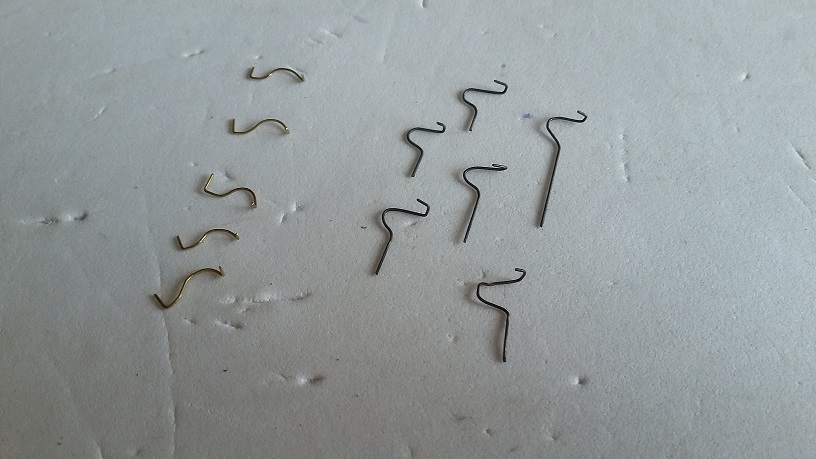

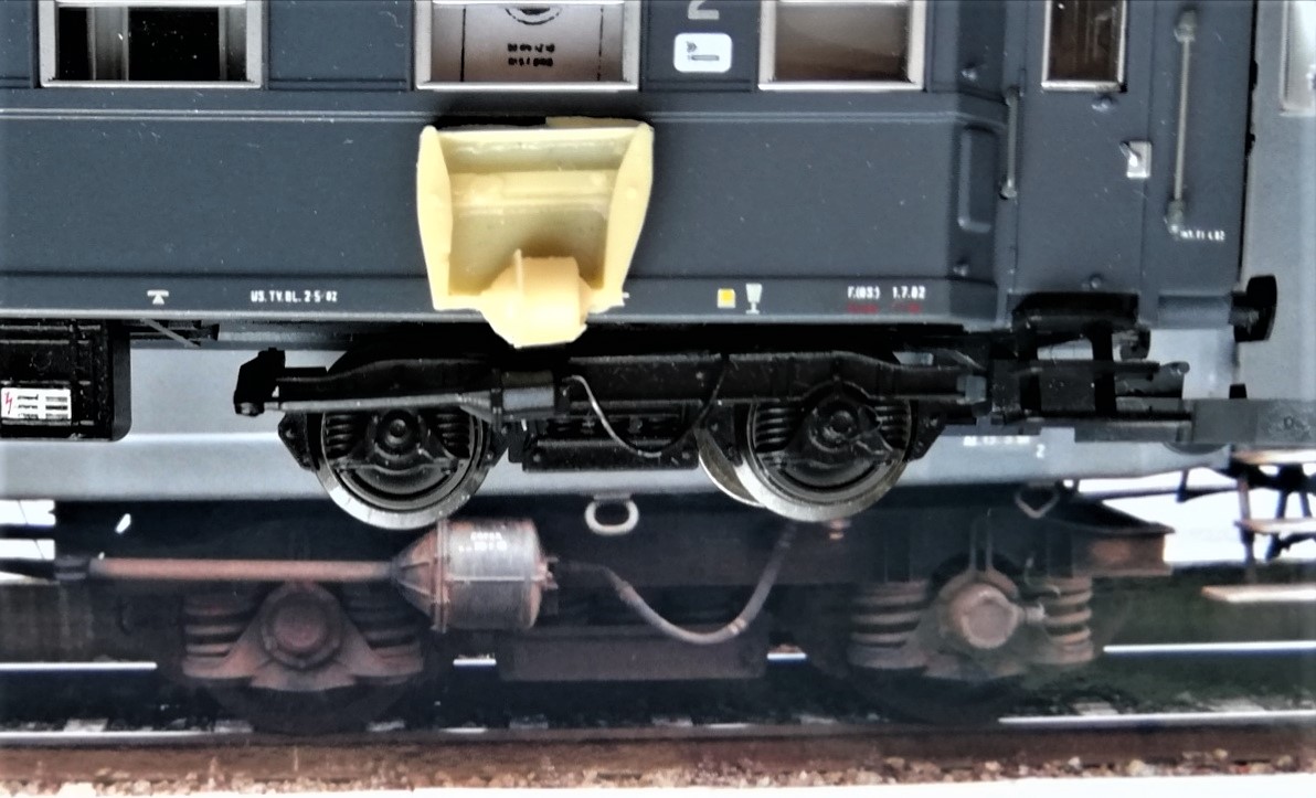

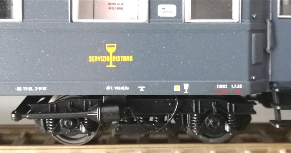

Troppo caldo per saldare … , troppo afoso per verniciare … , il lavoretto giusto per agosto , per me , da anni è l' aggiornamento ciclico del materiale rotabile ( .. e prima o dopo tocca a tutti :!: :!: ) … quest' anno è toccato ad una quindicina di carrozze e DDm di varie marche a cui ho applicato i cablaggi dei generatori e quelli dei freni che al vero fanno vistose curve sinuose per assecondare le escursioni dei carrelli tipo 27 e 24 .
Filo di ottone diametro 0,4 / 0,5 mm. sagomato e inserito in forellini orizzontali praticati decentrati verso la fiancata del carrello per i cilindri freno , forellini verticali dietro la placchetta in rilievo , per i generatori . Dall' altro lato i fili sagomati li ho inseriti in fori verticali sul telaio del carrello per quelli del freno che sono più esposti , semplicemente appoggiati ed incollati sulla parte superiore del telaio per quelli dei generatori che sono più interni . Prima del montaggio sono stati bruniti .
Alcuni carrelli andranno anche riverniciati ma ci penserò quando rinfresca :mrgreen: :mrgreen:
Generatore carrello 27

Generatore carrello 24
20200814_113823 - Copia.jpg [ 108.87 KiB | Osservato 6357 volte ]
Freno carrello 24
20200814_113908 - Copia.jpg [ 111.52 KiB | Osservato 6357 volte ]
Cablaggi pronti , a sinistra per generatori , a destra per freni

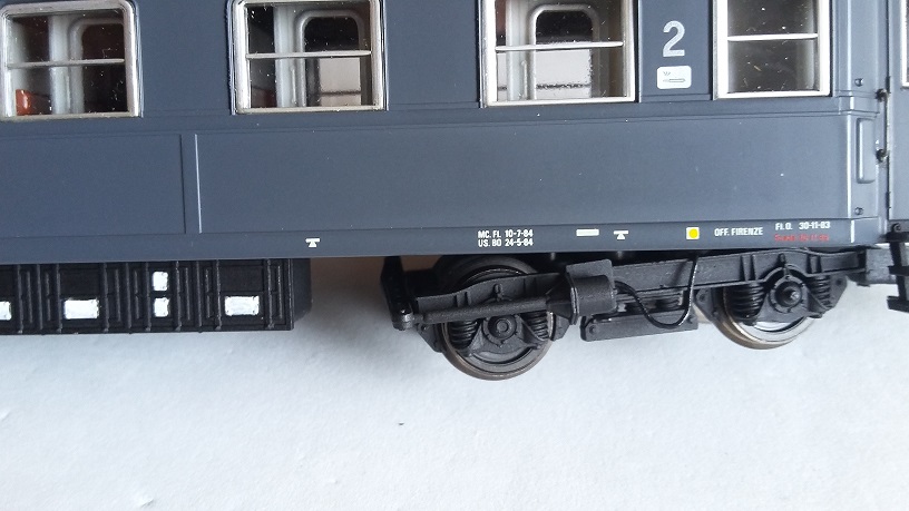

Ciao Giancarlo, è lo stesso lavoro che avevo iniziato qualche anno fà, ma ad ora l'ho fatto solo su qualche carrozza che ho modificato.
Sui carrelli 24 Rivarossi avevo pensato anche di modificare i cilindri freno un poco sottodimensionato, almeno su alcune versioni.
Sui carrelli 27 invece pensavo di modificare leggermente il generatore Rivarossi e sostituirlo a quello in dotazione un pò semplificato.

Bel lavoro, ma dato che trattasi di cablaggi piuttosto che di condotte in gomma, mi chiedo perchè invece non utilizzare direttamente del filo per cablaggi rigido già con guaina nera, al più opacizzata/invecchiata.Si sagoma uguale e si risparmia la verniciatura.
 Oggetto del messaggio: Re: Cablaggi elettrici e peumatici sui carrelli 27 e 24
MessaggioInviato: domenica 13 settembre 2020, 13:16
Messaggi: 1780
Giusta osservazione , per quanto mi riguarda ho utilizzato quello che avevo disponibile in casa , poi su alcuni carrelli che hanno solo il cilindro del freno , presentano dall' altro lato il foro inutilizzato per sostenere il generatore che ho tappato e necessita di un ritocco di colore , in ultimo alcuni carrelli sono stampati in plastica precolorata ed hanno quel tono lucido , e nei casi del castano sembrano quasi translucidi ed " eterei" (mio personale punto di vista ) che non mi riesce di sopportare . Da qui alcune riverniciature erano d' obbligo…

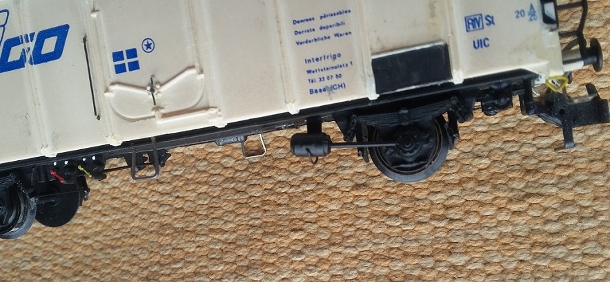

Io ho sempre usato quelli già montati sui carrelli delle carrozze , ma tanti anni fa ne comprai una coppia come ricambio della ACME per montarne uno su un vecchio carro frigo della Rivarossi / Poker , anch'esso oggetto di "adeguamento" alla più recente produzione .
20200924_092828 - Copia.jpg [ 176.87 KiB | Osservato 5147 volte ]
Articolo 99010 dal catalogo del 2006/7 ... si troveranno ancora ?... mah …
Giancarlo
PS e fu il primo generatore a cui feci il cablaggio , qui in filo di ferro per irrobustire il tutto ... :wink:
