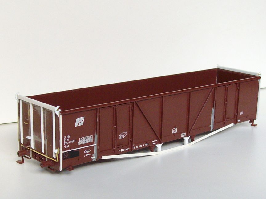

Dall'Eaos Rivarossi si può anche ricavare un Eas.
Oltre alle varie modifiche e adattamenti va ridotto l'interperno, lavoro che non ho ancora fatto.

Da 9000 a 8500 mm
Bellissimo lavoro

Ottimo lavoro la trasformazione da Eaos a Eas, potevi anche lasciare il logo FS, al vero col logo ne avevo visti un paio, anche se la presenza del logo limita leggermente l’ambientazione.

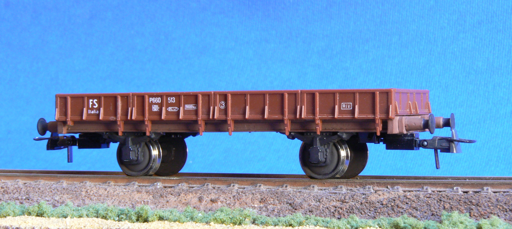

P1040992.JPG [ 219.24 KiB | Osservato 4863 volte ]
ci ho provato anche con il serie G, ma il risultato lascia a desiderare. occorrerebbero altri interventi, per esempio abbassarre il telaio sulle boccole, ma il lavoro si complicava troppo.

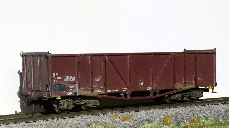

P1040012.JPG [ 275.85 KiB | Osservato 4757 volte ]
questo monta il telaio del SEFTA con boccole abbassate, lavoro quasi impossibile perché bisogna rifare l'innesto conico.

Il telaio e' RR Sefta, ma la cassa cosa e' ? Del P con garitta di Lima, forse ?
Comunque, risultato finale piu' che apprezzabile. :) :) :)

Ci fu un articolo su TTM, era appunto una cassa di un P Lima su un telaio RR SEFTA. Oggi fa un po' sorridere per via delle sponde bidimensionali del Lima, ma ricordo che all'epoca lo trovai interessante.
