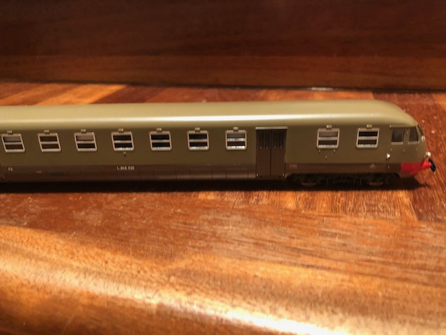

Ho acquistato alla fiera di Novegro la coppia Ale 840.041 + Le 840.039 della Vitrains.
Ora dovrei procedere con la digitalizzazione ed il mio problema è l'apertura della carrozza.
