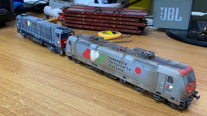

Salve a tutti vi presento le due flotte di CFI
Elaborata da me.
1) base acme la Ex BR187 trasformata in E494 bombardier CFI l’ho italianizzata al 85%
Ma resto soddisfatto, non era un lavoro molto semplice sopratutto con la fiancata ed imperiale.
2) base mehano la G2000 di CFI unico che ho sbagliato e’ la tonalità del colore grigio.
Ma va bene così.
:P :P :P :P

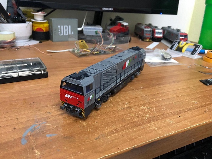

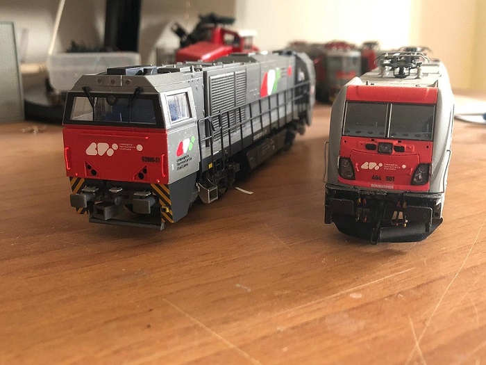

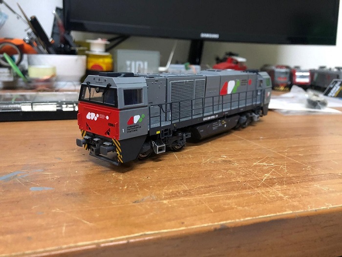

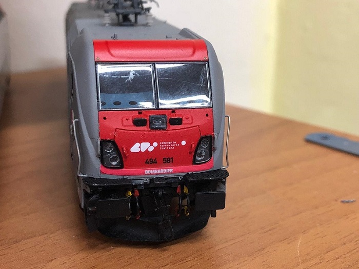

Buonasera si certo ecco altre foto.
WhatsApp Image 2020-11-14 at 18.35.51.jpeg [ 125.4 KiB | Osservato 4543 volte ]
WhatsApp Image 2020-11-14 at 18.36.16.jpeg [ 120.18 KiB | Osservato 4543 volte ]
WhatsApp Image 2020-11-14 at 18.36.17.jpeg [ 143.38 KiB | Osservato 4543 volte ]
WhatsApp Image 2020-11-14 at 18.36.18 (1).jpeg [ 113.72 KiB | Osservato 4543 volte ]
WhatsApp Image 2020-11-14 at 18.36.18.jpeg [ 123.77 KiB | Osservato 4543 volte ]
saluti Valerio

Mi sembra un’ottima riuscita considerando le difficoltá nell’adattare al prototipo DC Il tetto della macchina AC, che differisce parecchio per forma nella parte centrale, per dimensioni griglie, pantografi ed accessori.
Il compromesso era d’obbligo.
Sbaglio o hai lavorato anche sulle fiancate per non lasciarle in negativo e porle in rilievo?
Marco

Infatti ho dovuto studiare guardando immagini reali e su come modificare.
Purtroppo per pantografi che è di nuova versione, non sono pratico a realizzarla. Qui ondò aspetterò e spero che acme quando farà uscire le E494
Che sta in catalogo faccia quei pantografi nuovi.
Esattamente ho lavorato parecchio sulle fiancate,
Ho coperto il fondo con foglietto rettangolare a misura del plasticard incollandolo e carteggiando.
Eliminato sempre carteggiando il cornicione rettangolare a bordo del fondo.
Infine un altro foglio quasi sottile ho creato il rilievo.
Praticamente rifatto da 0 le fiancate.
