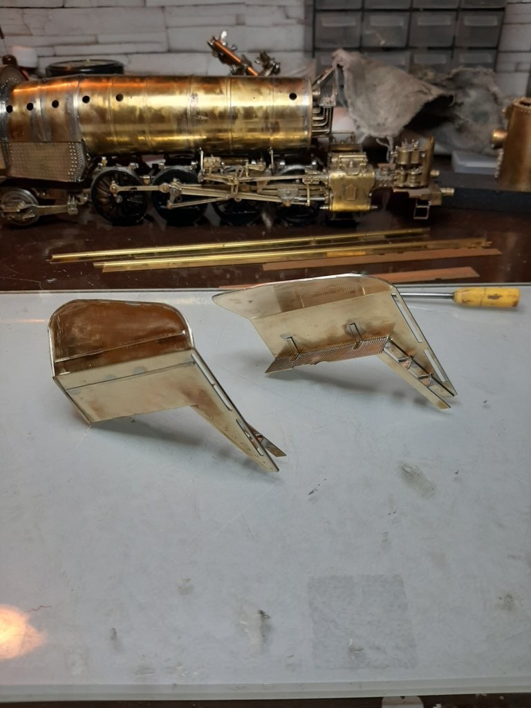

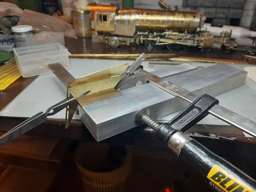

Passo ora alla realizzazione dei deflettori.
Ed ecco i vari pezzi e la procedura di montaggio
20210104_162552 (FILEminimizer).jpg [ 100.19 KiB | Osservato 2182 volte ]
Al deflettore occorre saldare la base che si avviterà alla parte inferiore del praticabile. Questo pezzo deve essere saldato perfettamente ortogonale ed a filo inferiore del deflettore. Una semplice dima mi ha permesso di ottenere il fissaggio voluto

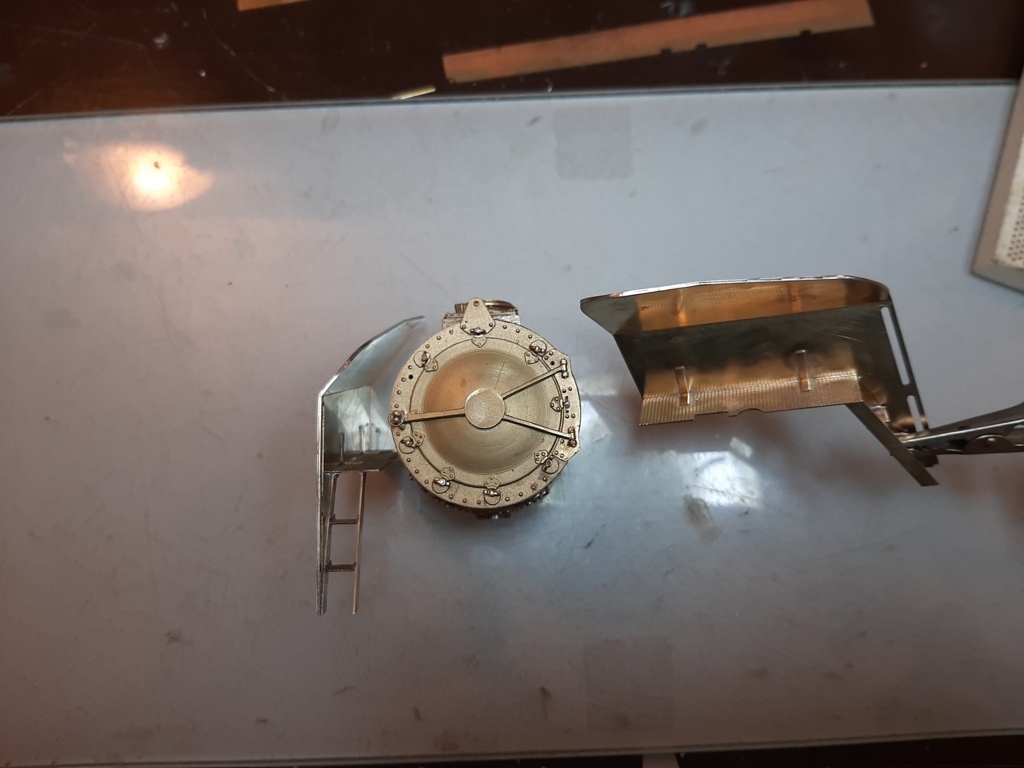

20210104_163959 (FILEminimizer).jpg [ 121.14 KiB | Osservato 2182 volte ]

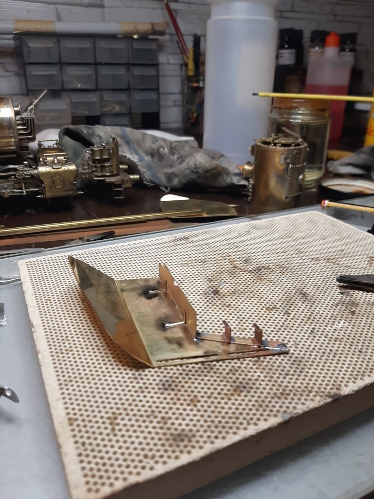

Si passa poi a saldare i vari componenti. Una certa attenzione è da dedicare al montaggio delle scalette. I supporti laterali vanno saldati secondo le quote riportate, e internamente vanno poste le due lamiere zigrinate che fungono da gradini.

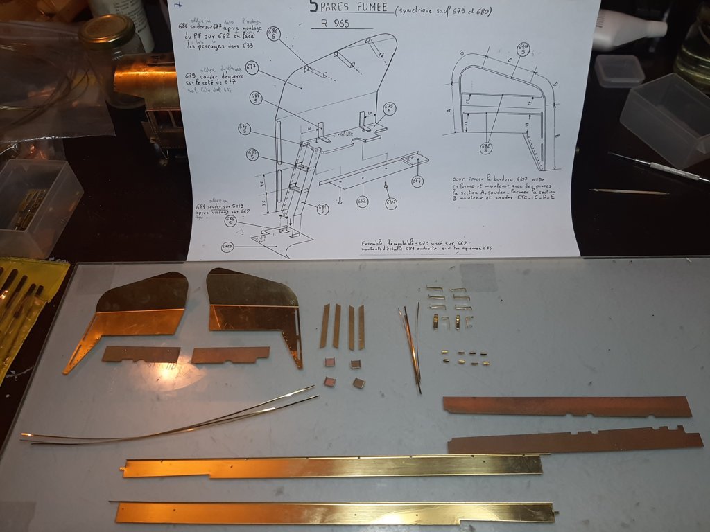

20210104_175725 (FILEminimizer).jpg [ 231.22 KiB | Osservato 2182 volte ]
Esternamente vanno saldati 3 profili di cui uno perimetrale al bordo esterno del deflettore. E' costituito da un profilato a sezione rettangolare da saldare e piegare.

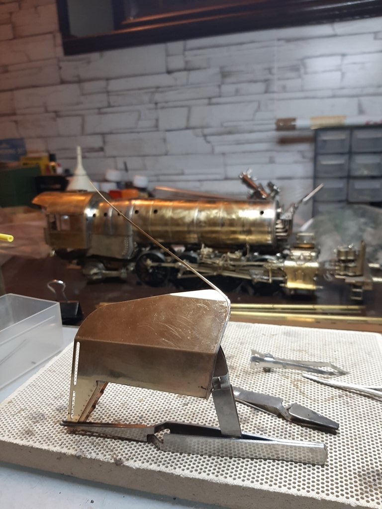

20210105_113021 (FILEminimizer).jpg [ 197.29 KiB | Osservato 2182 volte ]
Deflettori finiti e pronti per essere montati sui praticabili. Successivamente saranno poi dotati degli attacchi per la caldaia

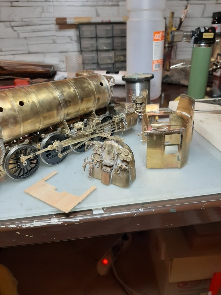

Prima di saldare i praticabili con i deflettori, dovrò completare la caldaia, saldando la camera a fumo, e rimontare la cabina.

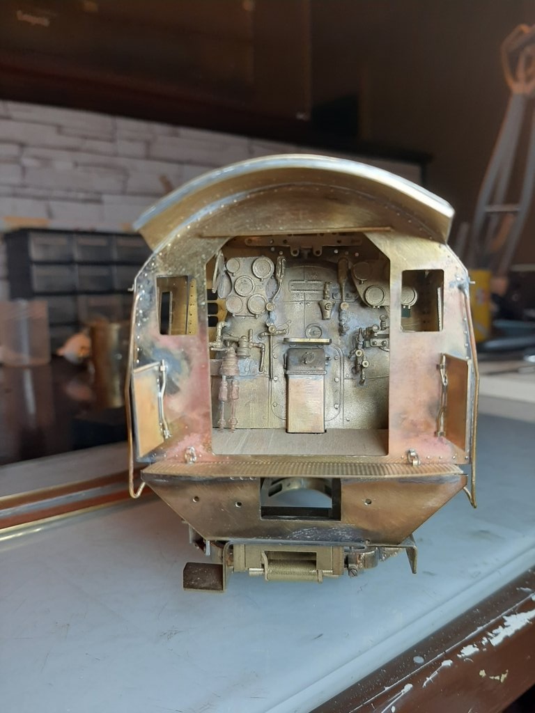

Partendo da quest'ultima, ne ho approfittato per vedere gli ingombri della pedana in legno, non prevista nel kit, che ho realizzato con profili vari di legno. L'allestimento dell'interno della cabina è parzialmente completato. Sulla parete del forno mancano ancora i tubi ed altri dettagli, che applicherò in seguito.
