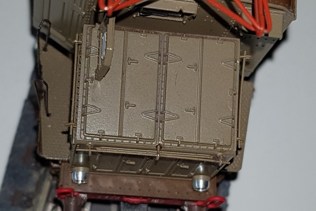

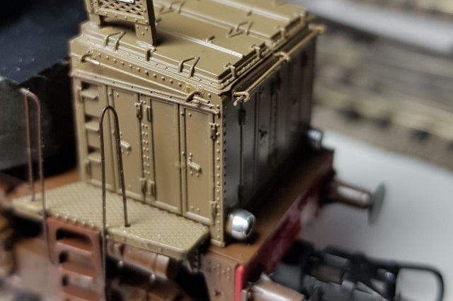

Buonasera a tutti.
Tempo fa ho comprato a buon prezzo in un mercatino (ah... Che bello quando c'erano i mercatini!) un E428 RR art. 1406 usato, al quale mancavano, tra gli aggiuntivi, un paio di tientibene degli avancorpi ed un mancorrente della scaletta di accesso in cabina.
Da subito mi sono riproposto di produrli in proprio, studiando una soluzione con acciaio armonico: a causa della consistente escursione laterale della scaletta nelle curve strette però, ho temuto potesse risultare una produzione particolarmente ardua.
Invece, complice la zona rossa e la necessitá di muovere le manine con tutto questo tempo a disposizione, credo di aver risolto per entrambe le tipologie di aggiuntivo.
Per le scalette il mancorrente é un pezzo unico che, attraverso un buco praticato su una spalla della scaletta, la attraversa e la avvolge andando poi a creare la parte di mancorrente opposta.
Per i tientibene degli avancorpi, ho prodotto sia i tronchi longitudinali e trasversali, sia i relativi supporti.
Visto che c'ero, a quelli frontali ho aggiunto il supporto centrale (che Rivarossi abbozzava solamente), bucando con punta da 0.3 mm centralmente l'avancorpo.
Verniciatura ad aerografo con colori Puravest castano e isabella, prima del montaggio. É richiesto ovviamente ancora qualche ritocco a pennello.
Sto considerando di produrre anche i tientibene dei panconi: magari quando cambieró anche i pantografi Rivarossi, ormai inguardabili. Loco in origine non predisposta al digitale: ho rimosso la pcb e inserito decoder appoggiandolo sopra la scatola di trasmissione di uno dei due carrelli: marcia perfetta, minimo eccezionale.

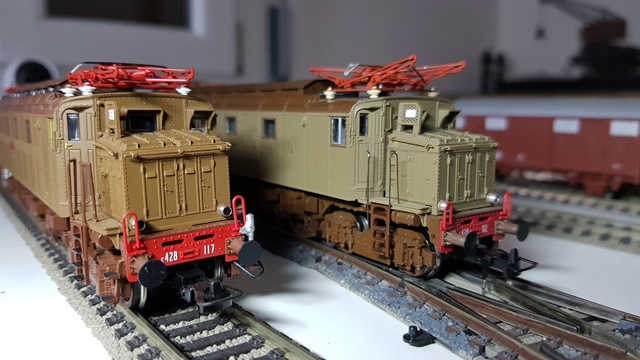

Di seguito alcuni particolari e una comparazione con la versione HRR equipaggiata con aggiuntivi originali.
