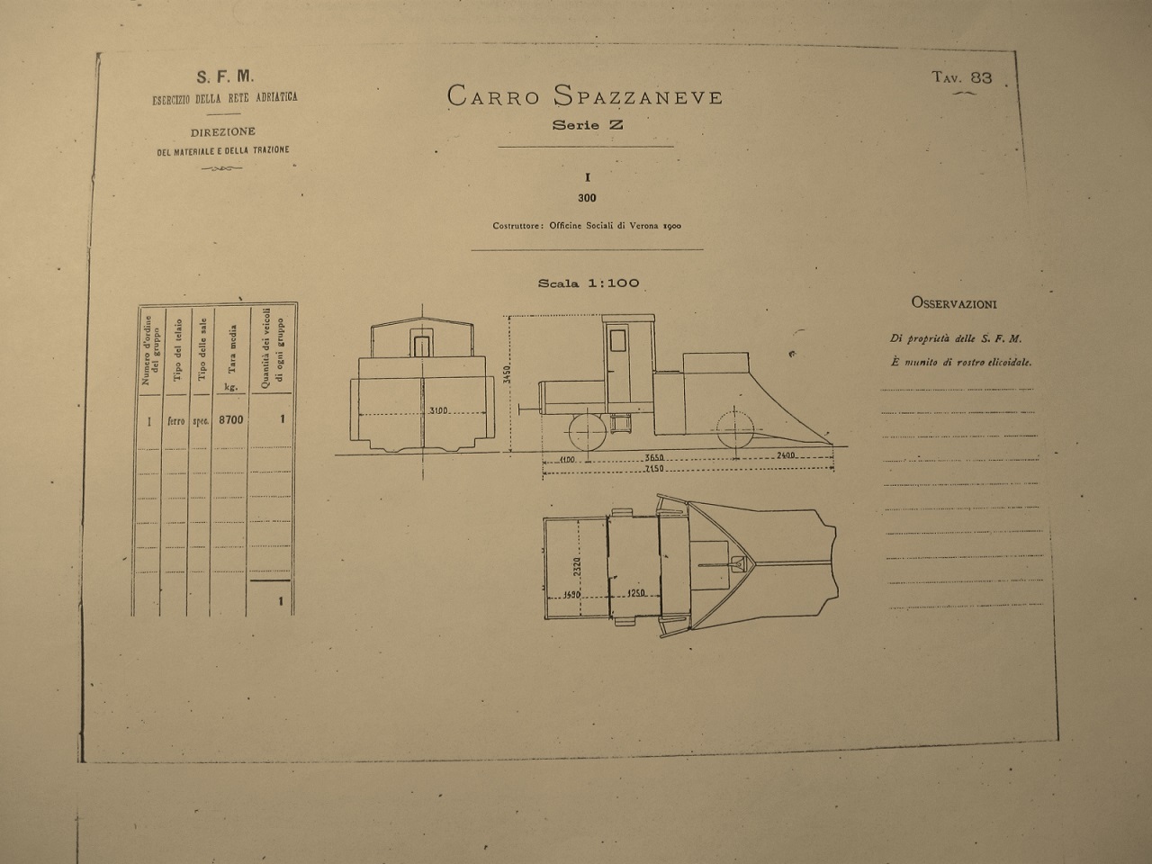

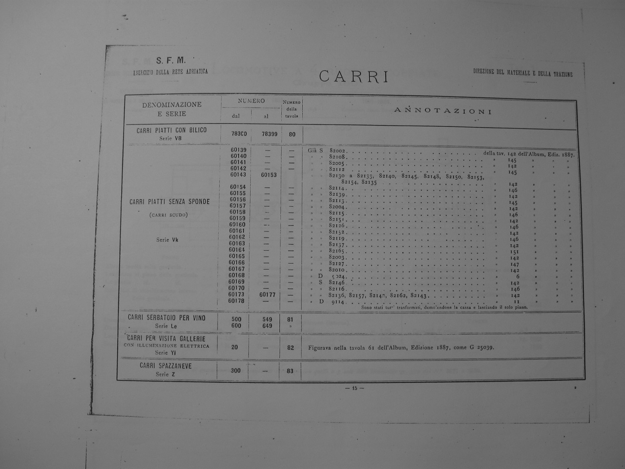

Niente mistero. Il carro RA della foto indicata da Giancarlo e` il seguente.
RAapp2TAV83.jpg [ 278.96 KiB | Osservato 7627 volte ]
RAapp2Index13.jpg [ 247.37 KiB | Osservato 7627 volte ]
 Oggetto del messaggio: Re: autocostruzione carro spartineve Vn 806 in scala N
MessaggioInviato: giovedì 5 agosto 2021, 0:22
Iscritto il: lunedì 29 aprile 2013, 12:59
Messaggi: 312
Dal sito di Fondazione FS
https://www.archiviofondazionefs.it/Arc ... cc6ac6ac88
https://www.archiviofondazionefs.it/Arc ... 080bbf6dfa

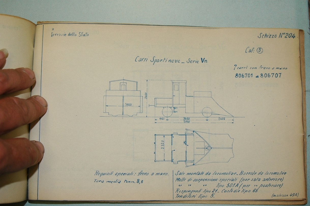

Figurino d'epoca dei carri Vn 806701-707. Le sale provengono da locomotive e potevano essere sia a raggi sia a vela piena o anche immischiate su uno stesso carro.
Vn.jpg [ 281.99 KiB | Osservato 7603 volte ]

Ciao Giovanni , il mio mistero era collegare un carro R.A. d' inizio secolo a dei carri FS uguali , costruiti venti anni dopo ... , grazie per gli allegati , la mia capacità di navigazione in internet è rimasta uguale a quella che , negli anni sessanta da bambino mi fece naufragare con un patino in quel di Marina di Cecina :mrgreen: :mrgreen: (una falla fece riempire uno scafo pregiudicando la stabilità fino al rovesciamento … :evil: :evil: )
