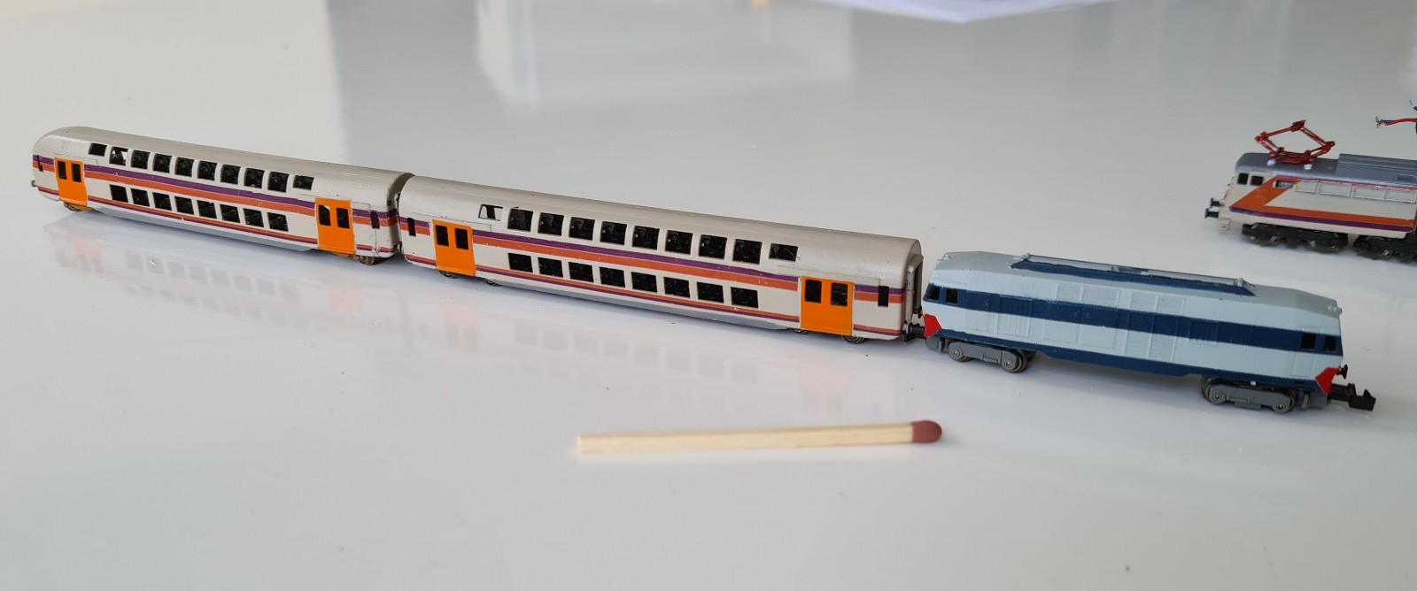

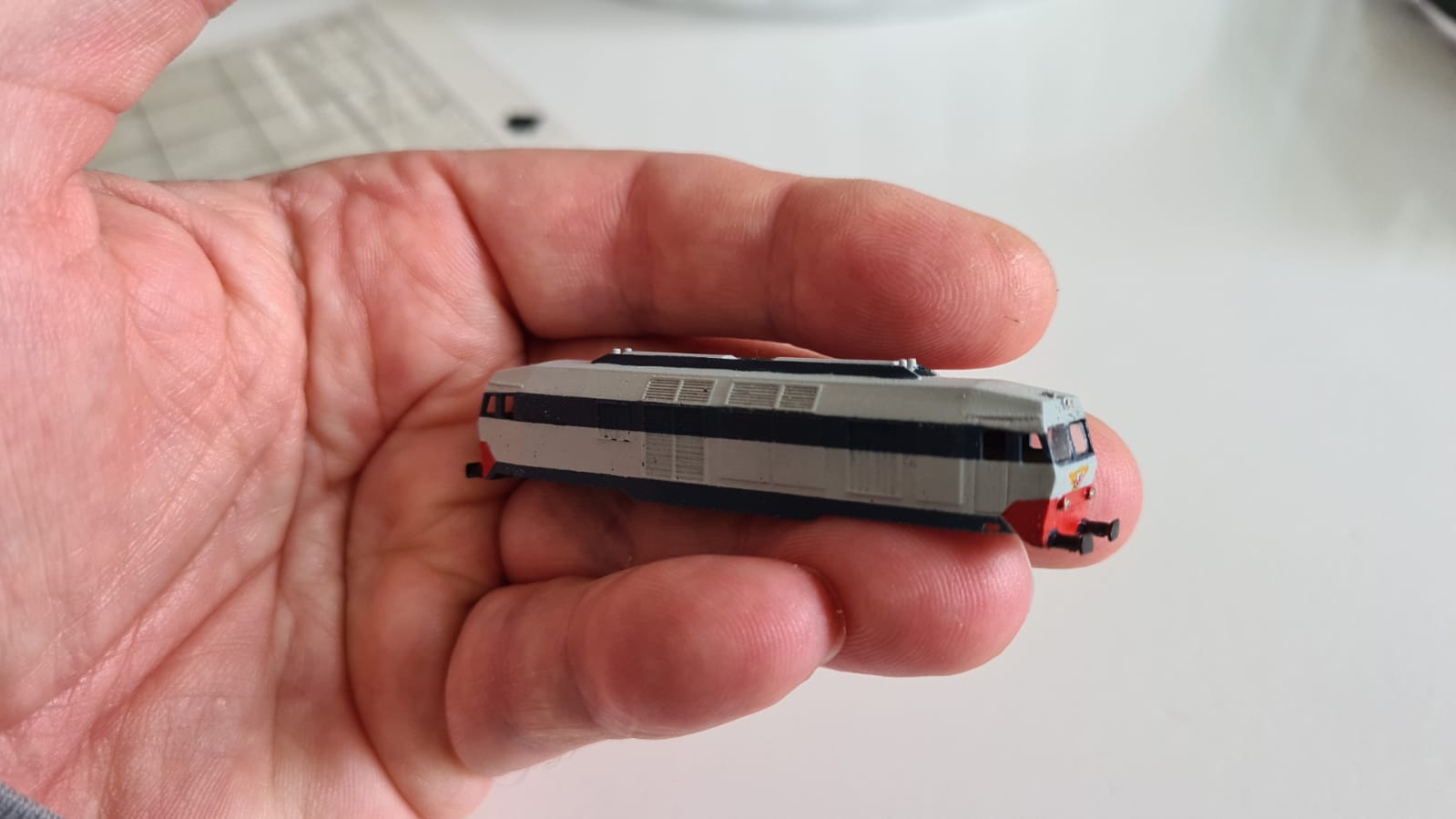

Avevo da un po' tempo avviato la modellazione del treno doppio piano delle FSE
WhatsApp Image 2021-09-18 at 10.38.06.jpeg [ 65.48 KiB | Osservato 4446 volte ]
Il progetto era però andato in limbo, sorpassato in priorità da altri più accattivanti.

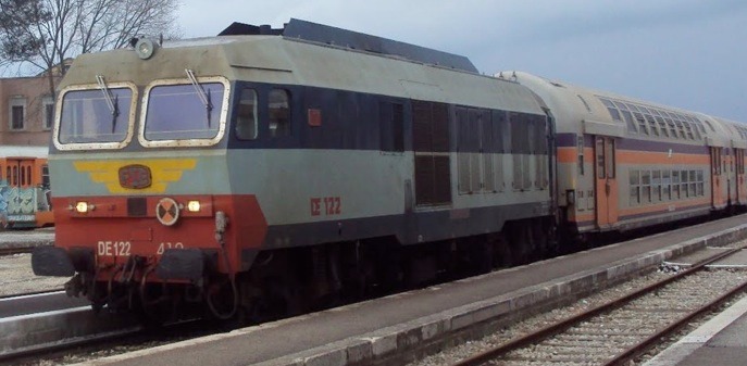

Recentemente però ho riacquistato la motivazione a seguito di una discussione sul forum ASN, che riguardava la e646 navetta LOCO ma ha anche mostrato delle belle foto delle casaralta.

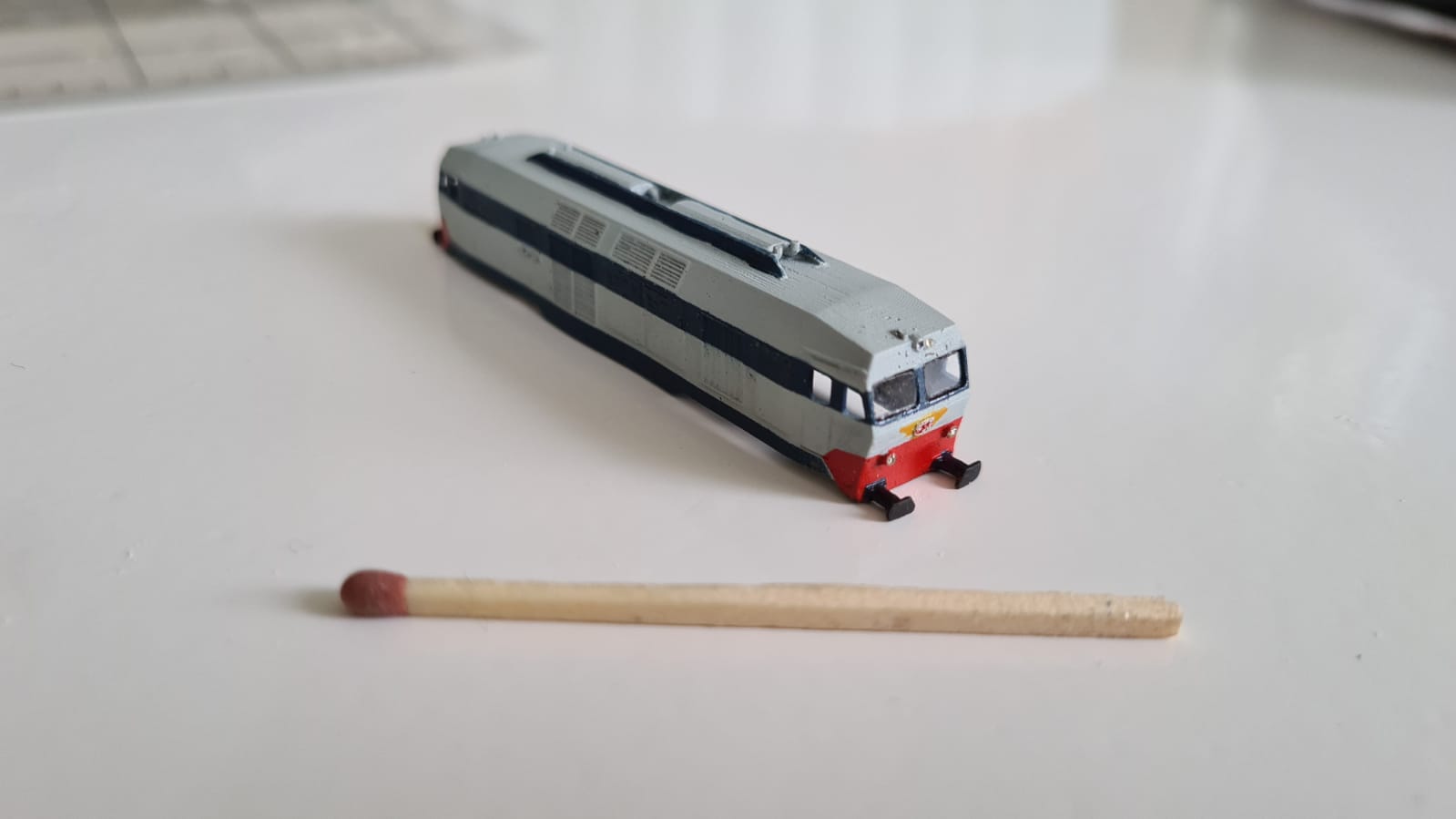

Così ho completato il modello della De122.
WhatsApp Image 2021-09-18 at 10.38.38.jpeg [ 76.69 KiB | Osservato 4446 volte ]
WhatsApp Image 2021-09-18 at 10.38.37.jpeg [ 42.78 KiB | Osservato 4446 volte ]

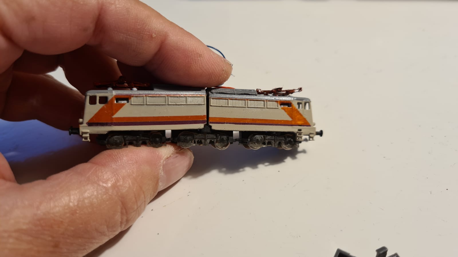

il modello ha una motorizzazione basata su componenti rokuhan.

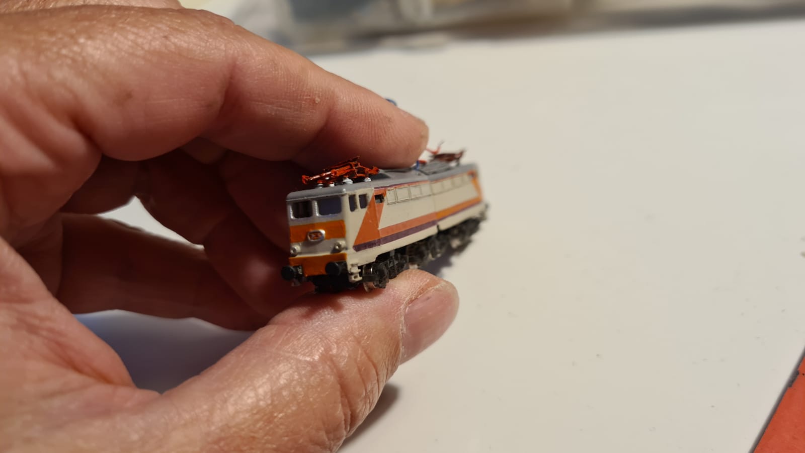

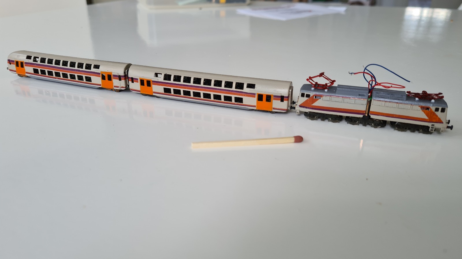

E giacché facevo le casaralta, ne ho approfittato per fare la e646 navetta. Avevo già fatto quelle originali quindi c'è voluto poco lavoro.

La motorizzazione è la solita mia con 6 assi motori e presa di corrente su tutte le ruote.
Non ho intenzione di costruire più di tre carrozze, mi chiedo quindi se le casaralta abbiano mai circolato in composizioni minime di due o tre carrozze con le e646.

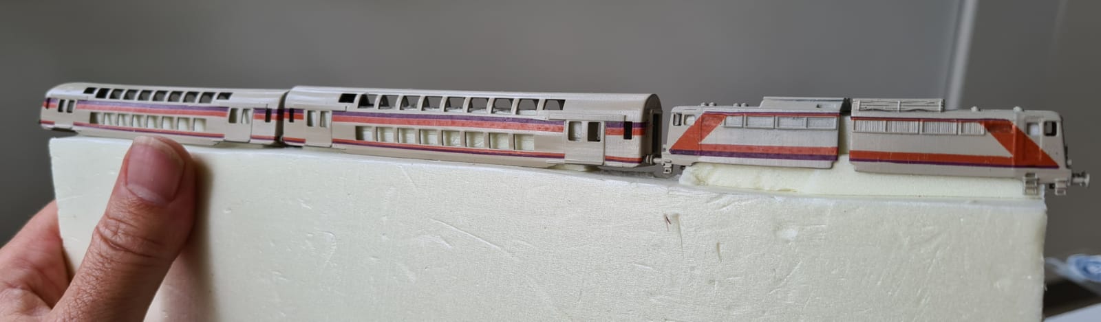

Nel frattempo i lavori proseguono.
20211004_132807_copy_1600x900.jpg [ 134.38 KiB | Osservato 4087 volte ]
20211004_132838_copy_1600x668.jpg [ 109.02 KiB | Osservato 4087 volte ]
ci sono ancora i vetri ed altre cose da mettere a posto, ma a me già piacciono
