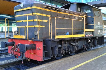

In un impianto in Z degli anni 70 non possono mancare delle locomotive da manovra.
Ed allora cominciamo.

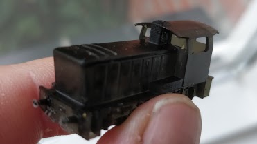

Commento file: FS D245.6225 at Tarvisio Boscoverde Station on 25/10/2015 © Hans-Peter Kurz from www.bahnbilder.de
BpbFZoDyEoBBjzovnnL-1Q4nqNhZNdgN6tC1utH9SqKinIG1E9Nr69mOpF38QJvYsJ4tpCm5h209VjcPBEAx2sb3kSWNsr65kQEDd1wDMb5bHc9E8vtU=w371.jpg
BpbFZoDyEoBBjzovnnL-1Q4nqNhZNdgN6tC1utH9SqKinIG1E9Nr69mOpF38QJvYsJ4tpCm5h209VjcPBEAx2sb3kSWNsr65kQEDd1wDMb5bHc9E8vtU=w371.jpg [ 36.1 KiB | Osservato 8847 volte ]
La D245 unificata senza bielle è la prima loco da manovra diesel FS che faccio.

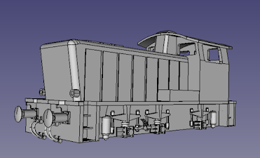

La modellazione CAD del primo modello è stata come al solito veloce (4 ore di lavoro). Poi ne ho fatte altre 4 versioni sempre più dettagliate.
Commento file: Primo modello CAD

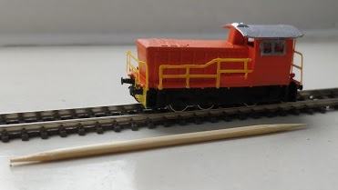

La prima stampa mi ha consentito di verificare i vari problemi di spessori che si pongono in questi modelli.
Commento file: Primo modello stampato

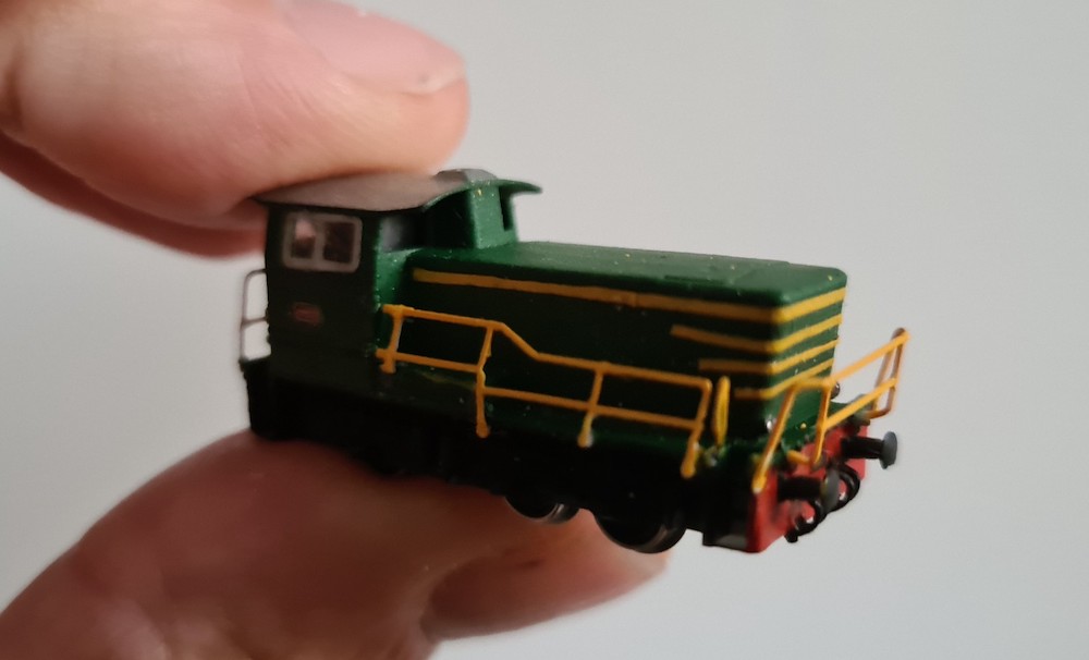

Ho poi potuto verniciare il modello e sperimentare sulle tecniche da usare per le finiture.
Commento file: modello in livrea originale

Questo ha ringhiere e cornici dei finestrini stampati in 2D con stampante FDM e ripiegati, dipinti ed incollati al loro posto.
Le strisce gialle sono realizzate tagliando delle strisce di foglio da decal verniciato a spruzzo in giallo segnale. In queste dimensioni è l'unico modo che ho trovato per ottenere righe dritte ed uniformi.
Naturalmente si può anche realizzare la versione in arancione e giallo
Commento file: in livrea arancione

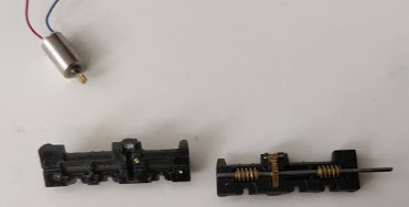

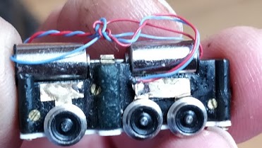

Per la motorizzazione ho utilizzato delle sale Marklin con pignone da 12 denti M0.3
La trasmissione del moto è realizzata con un albero su cui sono calettate 3 (quando mi arriverà la terza) viti senza fine ed una ruota da 30 denti M0.2
Infine due motori sono calettati sullo stesso asse che impegna la ruota tramite un pignone da 9 denti ed un ingranaggio di rinvio da 8 denti M0.2
Il tutto è racchiuso in due gusci di plastica (sinistra e destra) anche essi stampati in 3D.
Commento file: gusci

I gusci sono tenuti insieme da 3 viti M1.
Mentre le sale sono trattenute nelle loro cave da una flangia di plastica PLA fissata con dei perni di ottone
La presa di corrente è su tutte le ruote e realizzata con lamelle di ottone da 0.1 mm incollate sulle fiancate
Commento file: motorizzazione

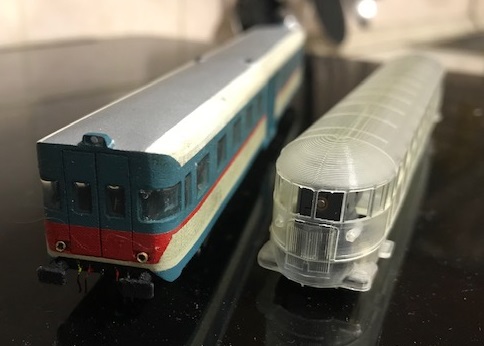

Questo è il mio ultimo lavoro:
6.jpg [ 42.64 KiB | Osservato 8551 volte ]
Aln 56 Fiat.
A SX vedi il mio primo lavoro in assoluto: Aln 668 sempre in scala TT.

Complimenti per i lavori.
Bella la Aln56, io l'ho fatta in scala N e Z. Della Aln556 ho fatto la scocca in TT, che è poi stata utilizzata da un capace modellista Croato

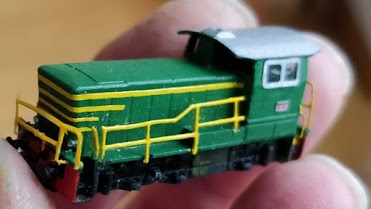

A seguito della disponibilità dei nuovi motori 615s, ho fatto una nuova versione della D245.
20211006_185749_copy_1600x969.jpg [ 63.31 KiB | Osservato 5804 volte ]
La 245 presenta delle difficoltà.
Essendo molto piccola non consente un grande peso.
Avendo 3 assi molto distanti, non solo ha un grande passo rigido ma anche grande potenziale di iperstaticità.
Comunque sono soddisfatto del risultato. La trasmissione usa un albero con 3 viti senza fine che accoppiate alle sedi coniche delle sale consentono una buona isostaticità. Le sale possono traslare +- 0.5 mm (quindi 1mm di escursione su 4mm di distanza dei bordini) adattandosi alle curve strette.
In questo filmato youtube tira un relativamente lungo treno di carri fatti da me, malgrado il peso sia solo 13g, le curve strette ed i binari unti.
In totale con il nuovo telaio le prestazioni sono buone e c'è una maggiore facilità di assemblaggio, buone notizie per coloro che vogliono costruirsela.
