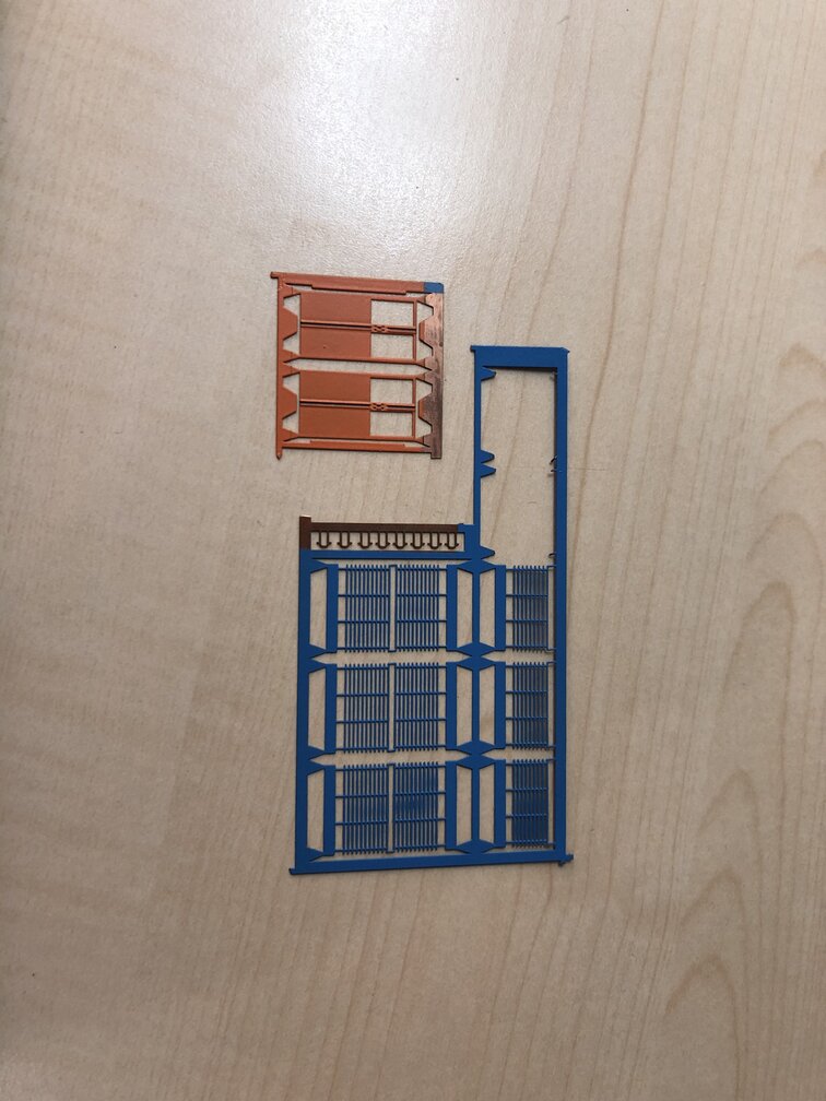

Buona sera a tutti, mi trovo a mostrarvi una piccola elaborazione che è stata fatta sulla carrozza Self service di Acme 50027 con logo inclinato. L’elaborazione riguarda l’inserimento all’interno della carrozza delle tendine che caratterizzavano la self-service e la sostituzione delle porte degli intercomunicanti con quelle adeguate in quanto Acme ha rappresentato dei vetri di queste porte in maniera non corretta.
Una lastrina in foto incisione di Progetto Modellismo è ciò che fa al caso mio. Dapprima i pezzi sono stati verniciati, con colori appropriati. Non chiedetemi i codici in quanto io i colori me li faccio ad occhio.

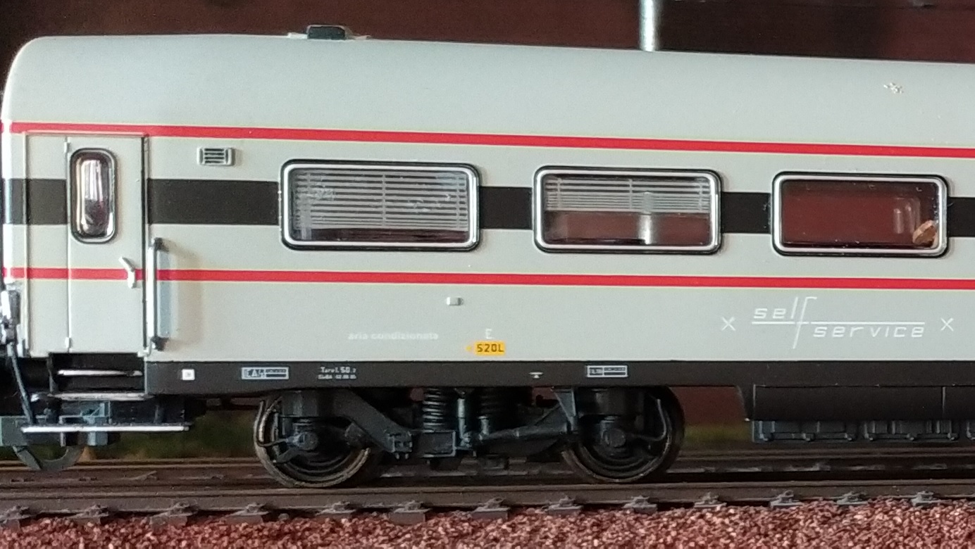

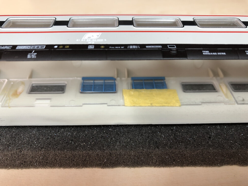

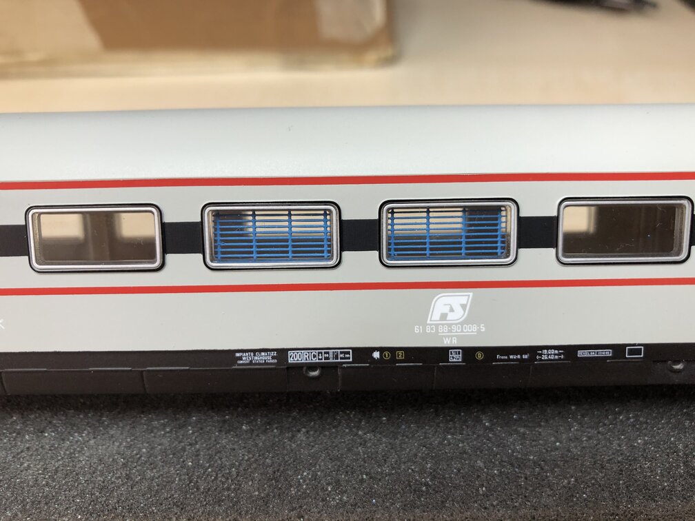

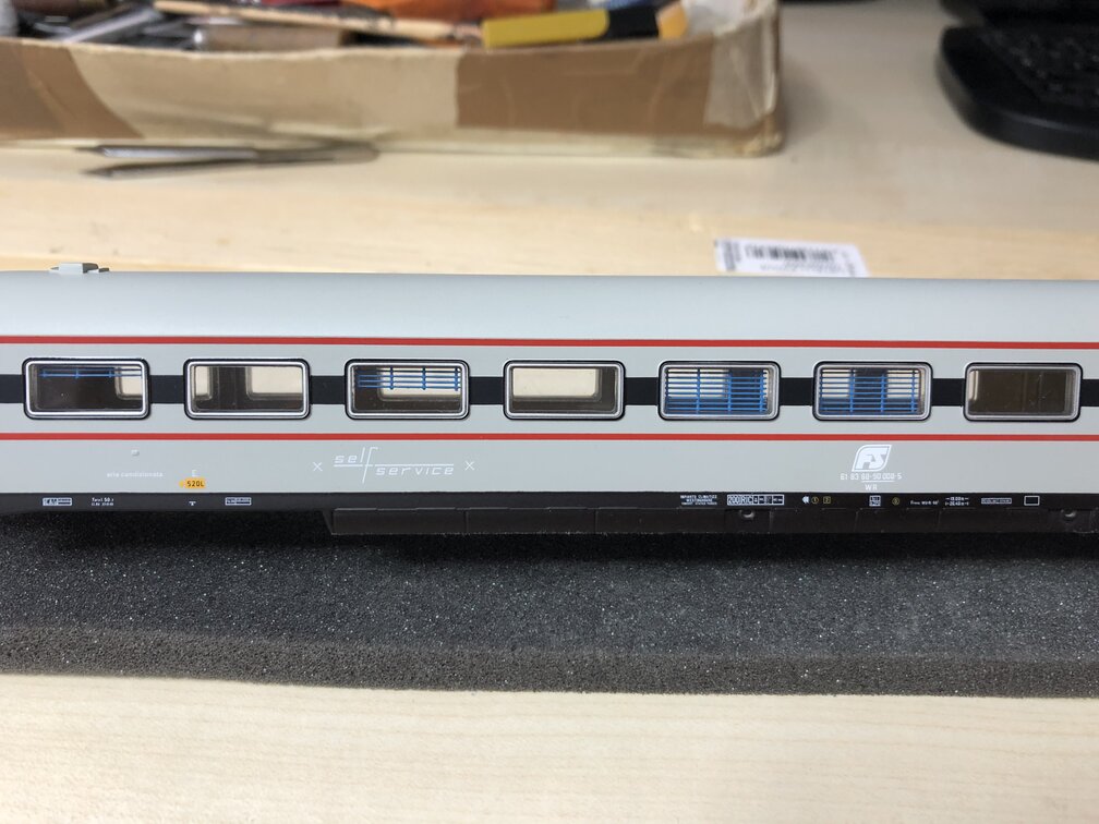

Montata la carrozzeria, ho iniziato a posizionare qualche tendina, tagliata anche in maniera differente da finestrino a finestrino, fissandole momentaneamente con lo scotch della Tamya.
80CB61ED-345B-45A6-A4B3-E88B2E5FE04C.jpeg [ 149.83 KiB | Osservato 4994 volte ]

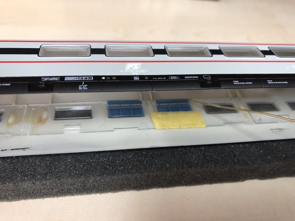

Poi con un filetto di ottone ho posizionato delle gocce di cianoacrilato che hanno fissato la tendina:
5AFB571F-3B32-44AC-A955-6FCDEBC5497A.jpeg [ 113.67 KiB | Osservato 4994 volte ]

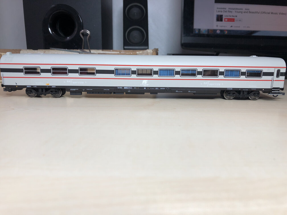

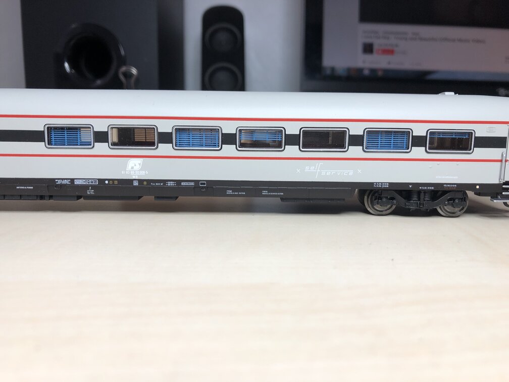

Qualche foto della vista esterna:
0F57BE94-E6A8-4C88-9035-74BD55C6A913.jpeg [ 128.54 KiB | Osservato 4994 volte ]
878892BB-7EE7-49FC-897A-8F1D36441A1B.jpeg [ 128.85 KiB | Osservato 4994 volte ]

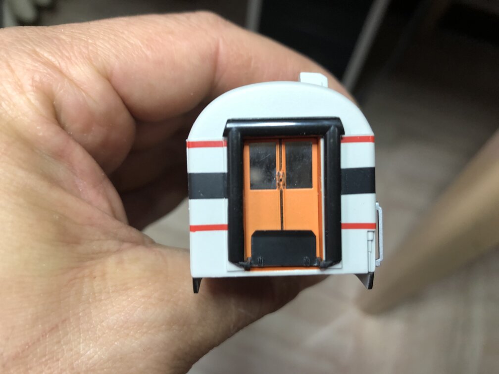

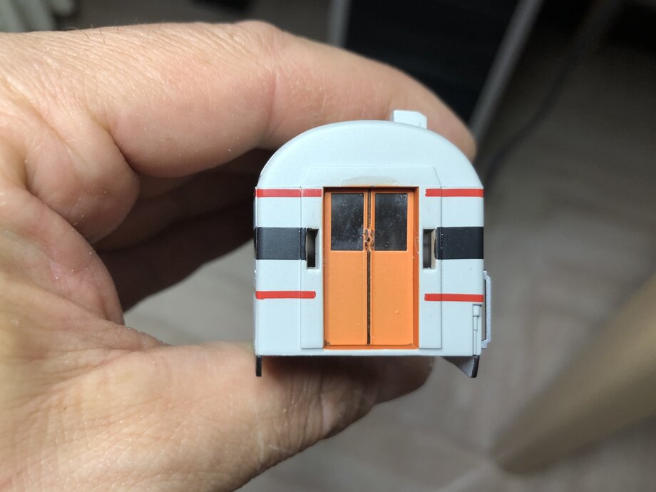

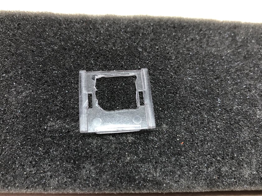

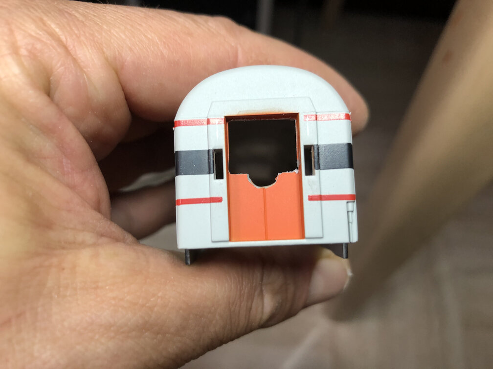

Finito di fissare le tendine mi sono dedicato alla porte degli intercomunicanti. Smontati i trasparenti e i soffietti ho brutalmente asportato la parte dove si trovavano i vetri errati di acme, facendo la stesss cosa anche sui trasparenti:
5F31BD46-B8C6-4D88-888D-C4A5207AD992.jpeg [ 98.22 KiB | Osservato 4994 volte ]
0CACB7C4-481F-4B70-8B38-9C954C9821F0.jpeg [ 205.31 KiB | Osservato 4994 volte ]

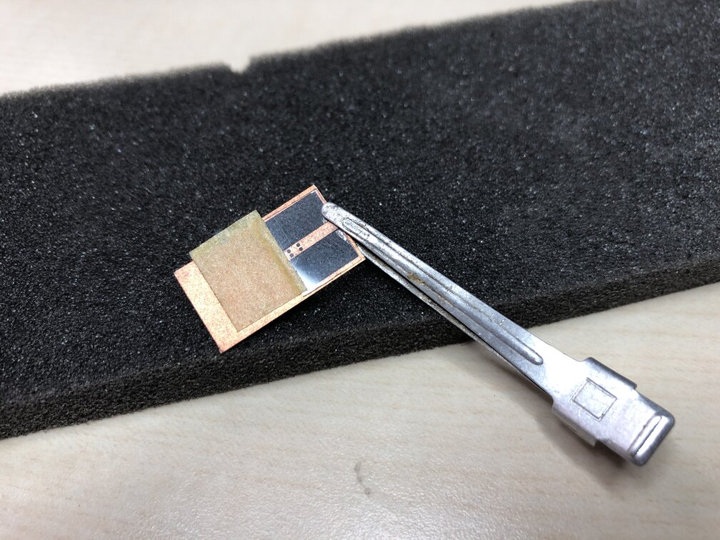

A questo punto ho incollato nella parte interna delle nuove porte in fotoincisione un pezzo di trasparente tagliato dalle scatole dei giocattoli:
25259E2D-91D4-40B0-997A-AA109612FDA7.jpeg [ 182.84 KiB | Osservato 4994 volte ]

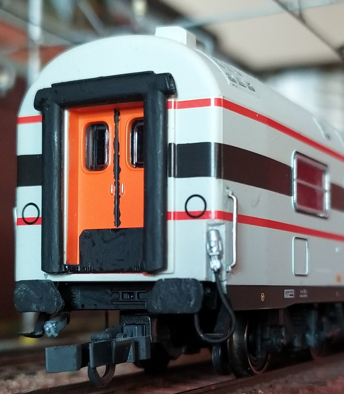

Riposizionava quindi la porta e rimontato il soffietto con l’altro pezzo del trasparente di Acme precedentemente tagliato:
77DF209F-0532-4E24-A5A2-DCC728D6346F.jpeg [ 75.48 KiB | Osservato 4994 volte ]
A3F23C94-7879-4D00-8BF0-45ACE2763A49.jpeg [ 81.26 KiB | Osservato 4994 volte ]
Rimontata la carrozza. Poi seguirà la sostituzione anche degli orrendi predellini con più belli in fotoincisione:
AB424053-FE4A-4930-9429-C822DEB9CDE4.jpeg [ 80.65 KiB | Osservato 4994 volte ]
6AFB0028-3A66-41EF-8BE0-66700355EA82.jpeg [ 96.62 KiB | Osservato 4994 volte ]

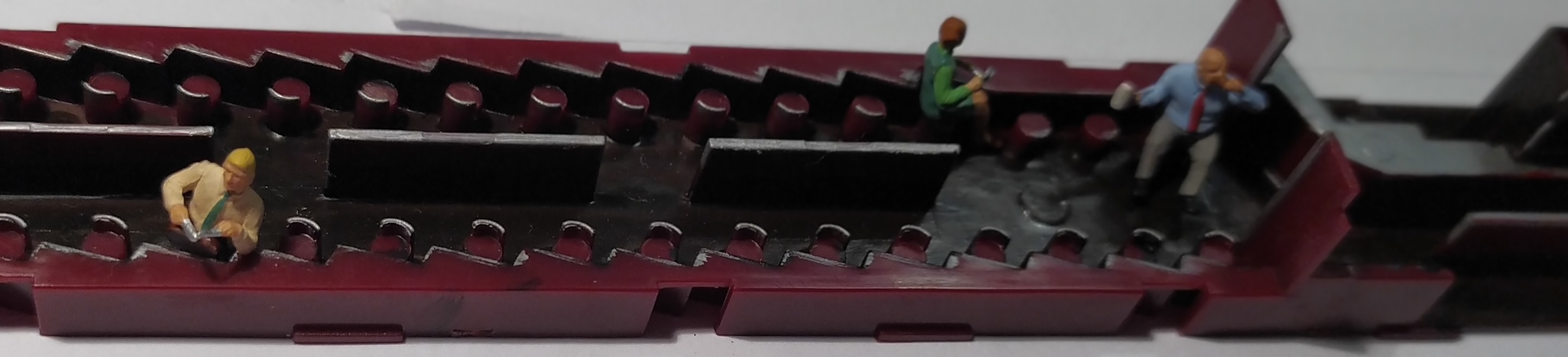

Bella la sostituzione delle porte degli intercomunicanti, molto interessante. E prenderò spunto per la mia SS, visto che le ho lasciate tali e quali perchè solitamente nascoste.
Posso suggerirti di dare qualche ritocco di colore agli interni e anche di sostituire i carrelli e i mantici con quelli delle GranConfort di LimaExpert/RR e anche i respingenti (quelli che vuoi, ma di giuste dimensioni) ? Ne guadagna ancora di più il modello
La sostituzione dei carrelli può portare con sè anche l'abbassamento della cassa per evitare l'effetto "trampoli"...

I mantici Lima Expert sono effettivamente più belli, ma dove reperirli? I carrelli con cosa li hai sostituiti? Uguali d’accordo, ma di quale marca?

Anche i carrelli sono delle Gran Confort Lima/RR. Sono in assoluto i migliori nel loro genere.
Come ricambi non si trovano (sigh! Hornby non li prevede proprio...) e quindi bisogna cannibalizzare una carrozza intera, alla quale prendere anche aggiuntivi e qualsiasi cosa si vuole per altre elaborazioni...

Ottimo lavoro, le veneziane forse sono un po' troppo azzurre...
Riguardo i carrelli io li avevo sostituiti con i Roco, vanno ad incastro senza particolari modifiche se non l'interposizione di una rondella per regolare l'altezza della cassa. Anche per le porte dell'intercomunicante avevo usato una copia in resina di quelle di una X Roco (che sono di uguale tipologia).
