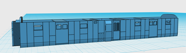

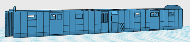

Volendo riprodurre il convoglio in scala, abbiamo a disposizione le sole carrozze riprodotte dalla Hornby in scala OO. Per quanto riguarda i bagagliai, circolari delle FS attribuiscono il servizio di scorta ai DIz 88.000 (più precisamente DIz 88.301, 338, 349 e 358 (ringrazio Luigi Voltan per l'informazione dettagliata).
Anche in questo caso, non è disponibile un modello commerciale, se non un vecchio modello LASER (non verde).

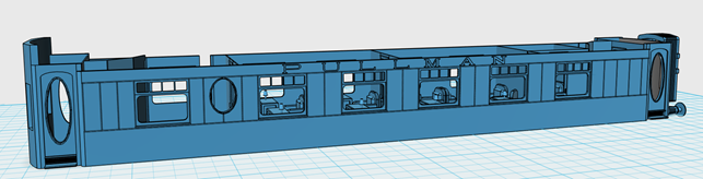

Per questi motivi, ho deciso di ridisegnare le carrozze e i bagagliai e vorrei provare a stamparli con stampante 3D.
Grazie ai disegni recuperati in rete e che mi ha fornito Stefano e con l’ausilio dei figurini realizzati da G. Valetti sto lentamente ridisegnando le carrozze. Mi sono invece servito del libro di Voltan ‘Carrozze FS a cassa il legno’ per i disegni dei bagagliai.
Posto di seguito alcune immagini dello stato dei lavori fino ad oggi.
Fiancate del bagagliaio Tipo 88000

Fiancata carrozza Tipo 51-52-54-55 con cucina 20 posti 6 finestrini
Immagine1111.png [ 105.73 KiB | Osservato 3075 volte ]
Ringrazio chiunque vorrà aggiungere il suo contributo.
I lavori procedono lentamente, ma cercherò di mantenere aggiornato il thread.
Emanuele
