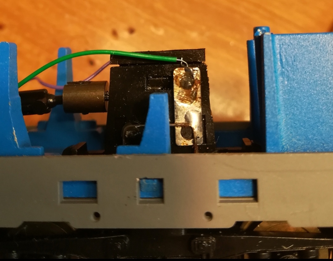

Ciao,
Io ho risolto in maniera più brutale:
Una volta saldata la lamella al supporto in rame, ho fissato questo fondendo la plastica con la punta del saldatore fino a che non ha bloccato la lamella. Rinforzato il tutto con un po' di cianoacrilato.
Ciao,
Michele
IMG_20220107_144752.jpg [ 234.81 KiB | Osservato 3604 volte ]

E' buona anche la tua soluzione, tranne che per il cianoacrilato, inutile su queste plastiche, bastava la fusione col saldatore. :wink:
