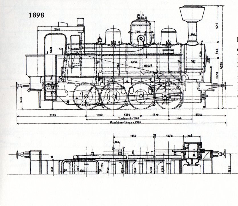

img20170321_11510944.jpg [ 134.83 KiB | Osservato 4715 volte ]
Prova a vedere se questo disegno ti puo' aiutare. Inoltre puoi trovare qualche foto nel volume sulle "Locomotive di guerra " ED. Pegaso
