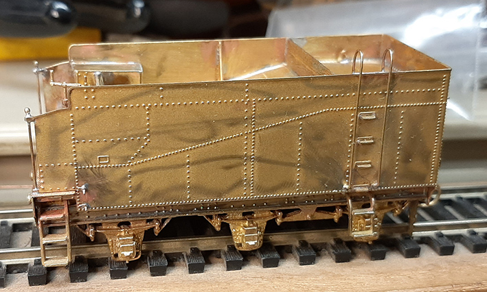

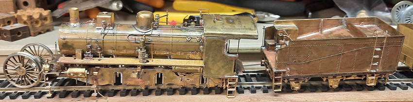

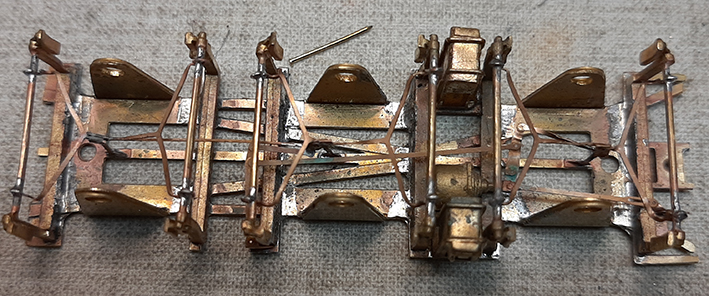

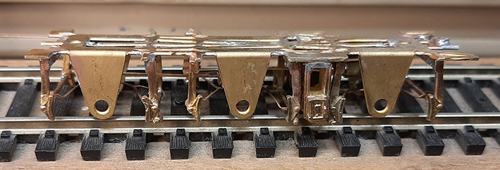

Ecco qui per concludere qualche foto del tender realizzato dall'amico Enrico, ovvero ''l'uomo che sussurra all'ottone''
Telaio con le tiranterie dei freni, cassa completa, complessivo
18.jpg [ 185.57 KiB | Osservato 4232 volte ]
19.jpg [ 249.24 KiB | Osservato 4232 volte ]
17.jpg [ 225.51 KiB | Osservato 4232 volte ]
15.jpg [ 232.79 KiB | Osservato 4232 volte ]

Ciao a tutti,
domanda forse "banale", come si fa a realizzare le chiodature senza chiodi ???
forse è fotoincisione ???
spero la mia domanda non sia troppo curiosa !!!!
complimenti per il bellissimo lavoro !!!
 Oggetto del messaggio: Re: La Gr 640 che avrebbe potuto fare MicroMetakit...
MessaggioInviato: domenica 3 aprile 2022, 20:40
Messaggi: 6365
ci sono due maniere per fare le chiodature...la più spiccia è la fotoincisione , l'altra è creare una sede nella parte posteriore della fiancata ( sempre un processo di fotoincisione ) e poi ribadire rivetto epr rivetto con delle rivettatrici...metodo inglese , da noi non si sà manco come si faccia...

Si vede bene nell' immagine 17 poco sopra, la chiodatura "è" in fotoincisione.

Un momento! Se parliamo della scala 1/87 un chiodo con la testa da 87 mm, al vero, non è mai esistito almeno in ambito ferroviario.
In fotoincisione non è possibile ottenere dei fori del diametro inferiore allo spessore della lastra; in questo caso i fori non risulteranno passanti ma solo accennati sulla lastra, successivamente con una punta da 0,4 si potrà ovviare.
