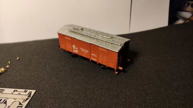

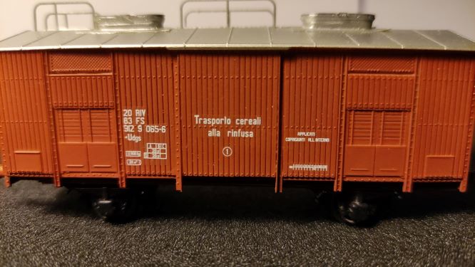

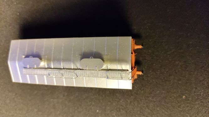

Ecco l'ultima fatica ...

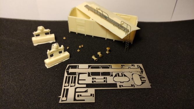

Kit del carro Udgs :cassa , tetto e boccole in resina con sede interna per le Romnford, respingenti in fusione , fotoincisione e decal apposite.
Il carro ha sia la testata completamente rifatta che la fiancata, dove il portellone è stato ricostruito , eliminate le ferramenta e gli scorrimenti e rifatti i longheroni.
In sostanza , il carro è come deve essere, non un semplice F con il tetto modificato...
Vedete anche un paio di foto del carro prova finito.

complimenti Claudio, bella realizzazione!

mi aggiungo hai complimenti, veramente molto bello e venuto bene. bello anche il tono del colore, che hai usato?

Colori originali FS lechler alla nitro con finitura lucida.
Fondo bicomponente Nitro , colore Fs , decal , 2 mani di trasparente lucido , 1 mano di satinato trasparente finale a sigillare...uttto nitro.

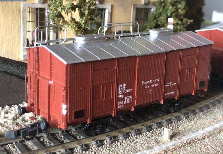

buondi a tutti, ho quasi terminato i due carri in kit, veramente molto belli finiti e divertente lavoretto di assemblaggio.

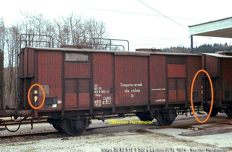

una domanda: ci vogliono anche le tacche bianche dei freni ai quattro spigoli o no? nel web ho trovato sia foto con , sia foto senza. inoltre, per completezza realizzero anche il sottocassa e le leve laterali :wink:

ultima domanda: il predellino del manovratore va montato solo sulla testata dove c'è la scaletta di accesso al tetto o su entrambe le testate?

Si per il predellino solo sulla testata con la scaletta i rettagoli sugli angoli...non lo so per lo stesso problema che hai visto tu foto con e senza...mi informo.

ho trovato questa foto tramite google... Si vedono il predellino e relativo mancorrente anche sulla testata senza scaletta. Inoltre ci sono le tacche bianche relativi ai freni...
direi che sono particolari che si posso aggiungere a piacere per avere ancora piu varianti!

...finiti... con predellini e mancorrenti su entrambe le testate. questo in foto ha i segni bianchi sui 4 spigoli, l altro no....
