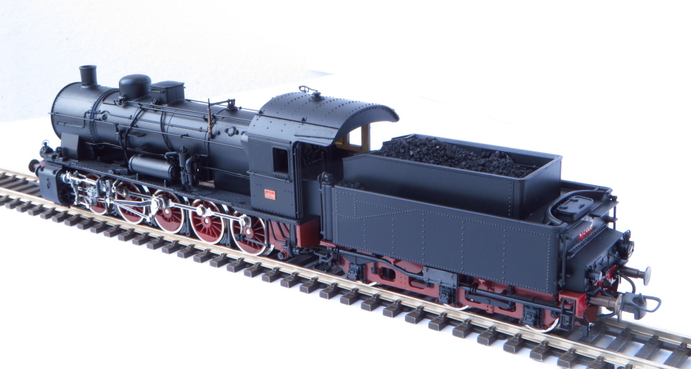

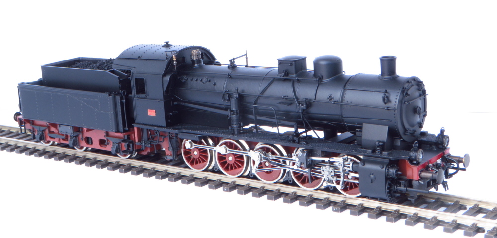

Adesso che è finita, è meglio; un fanale del tender manca per mostrare che si può mantenere l'illuminazione originale.
Buona serata.
G.

Complimenti Giuseppe............
Velimir

Giuseppe, forse una punta di rosso giusto sui mozzi luccicanti degli assi...

Ciao Giuseppe complimentti ottimo lavoro, dove hai acquistato la vavola a bilancia?
Ora se tu riuscissi a portare il bordino delle ruote a 0,6 mm la macchina gia bella così diverrebbe superlativa!
Carlo

Eh, Carlo, sai da quanto tempo cerco il... tempo!, per fare quel lavoro?
Se non ricordo male, la valvola a bilancia è autocostruita: la forcella e il braccio sono sono ottenuti da parti in fotoincisione, la custodia della molla fatta al tornietto.
G.
