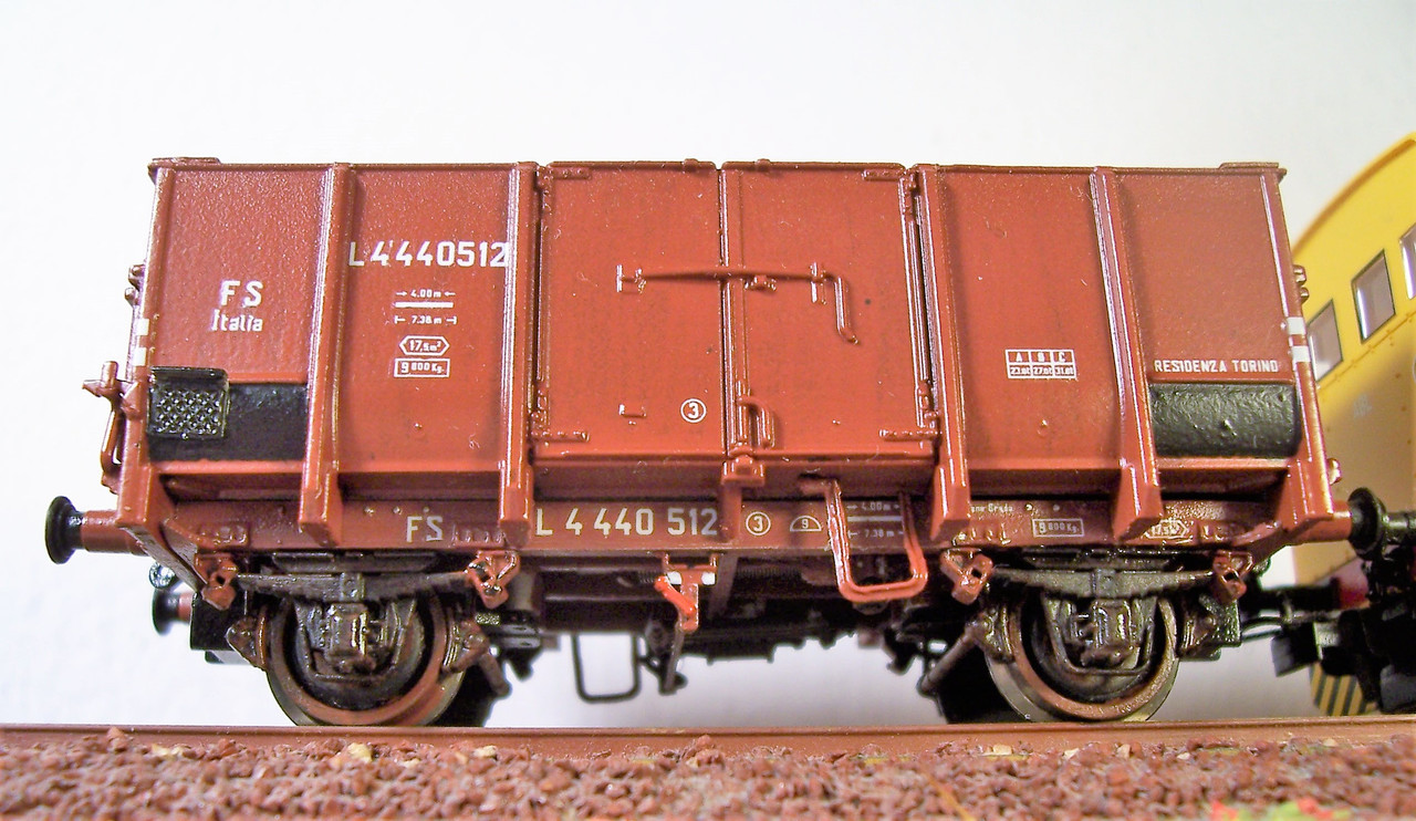

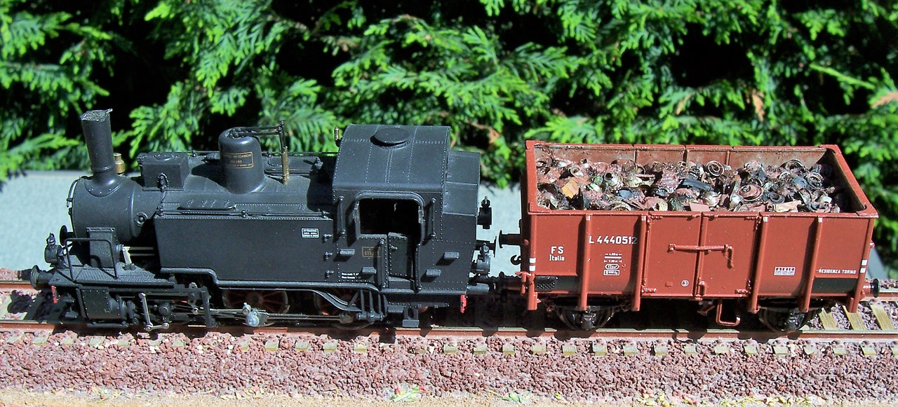

Il carro Em della WALSCHAERT, verniciato PURAVEST, è stato finalmente completato con il carico:
E' un peccato che non si trovino più i kit: non erano facilissimi, almeno per me, richiedevano aggiustamenti e accorgimenti anche oltre le istruzioni, ma il risultato finale era decisamente buono:
Forse la reticella portadocumenti è un po' troppo evidenziata...penso che ormai non interessi più a nessuno, ma in caso contrario sul mio blog " https://www.chimicaone.it/ " sono riportati i metodi seguiti per questo tipo di carro.
