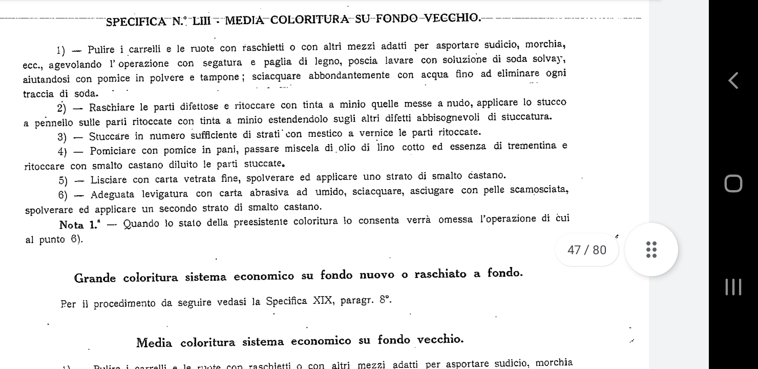

buongiorno. io ho queste indicazioni, tratte da una istruzione tecnica del 1950.
Screenshot_20220806-111317_Drive.jpg [ 281.68 KiB | Osservato 5137 volte ]

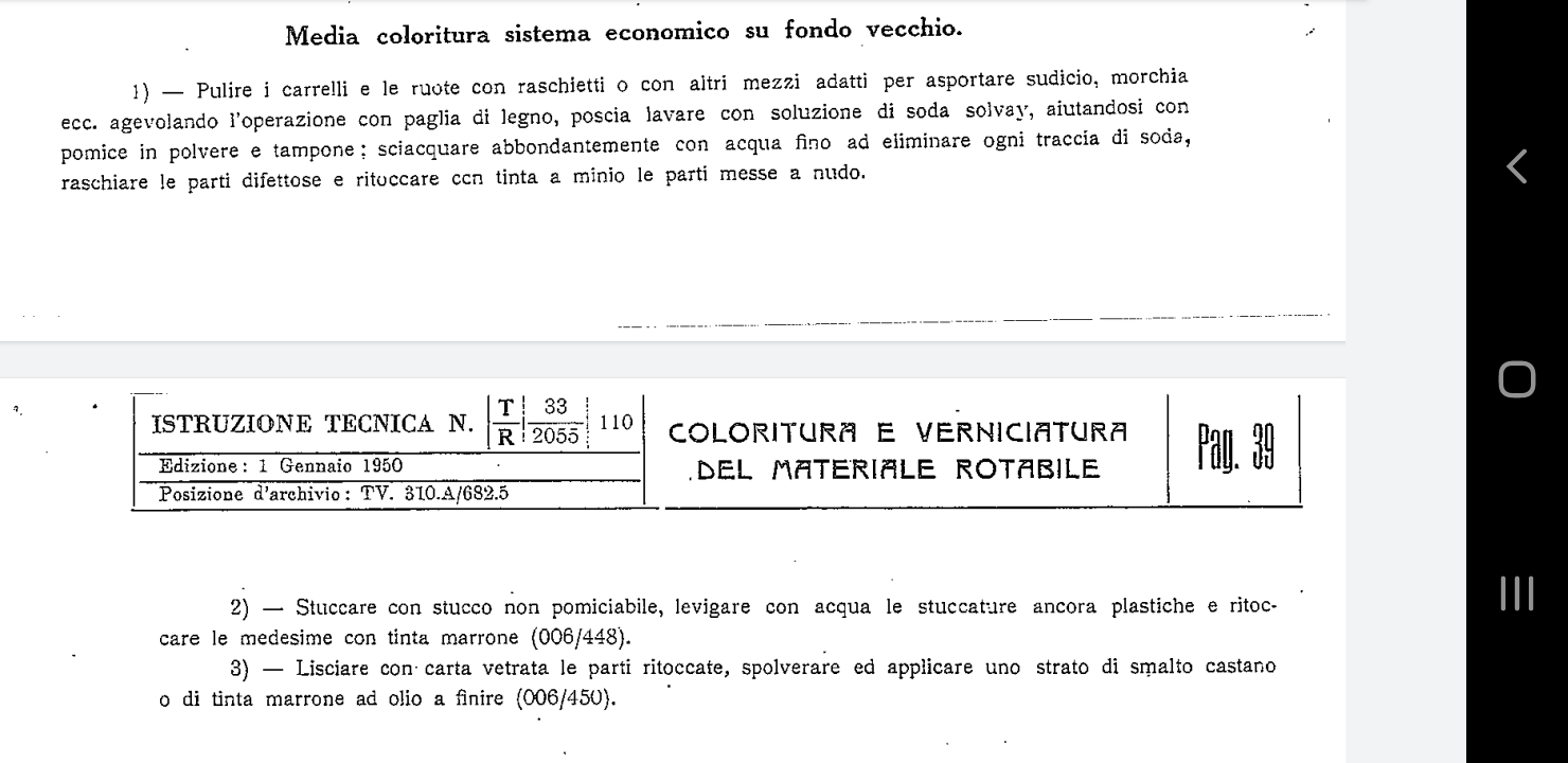

 Oggetto del messaggio: Re: Colori carrelli loco FS dopoguerra
MessaggioInviato: sabato 6 agosto 2022, 10:06
Messaggi: 2046
...segue...
Screenshot_20220806-111331_Drive.jpg [ 297.57 KiB | Osservato 5137 volte ]

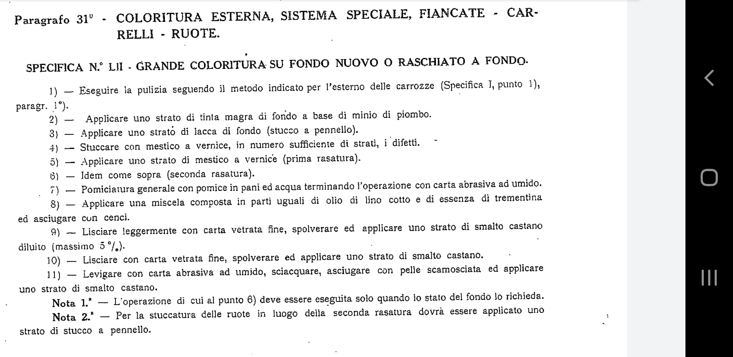

MessaggioInviato: sabato 6 agosto 2022, 10:07
Messaggi: 2046
...segue...
Screenshot_20220806-111342_Drive.jpg [ 223.57 KiB | Osservato 5137 volte ]

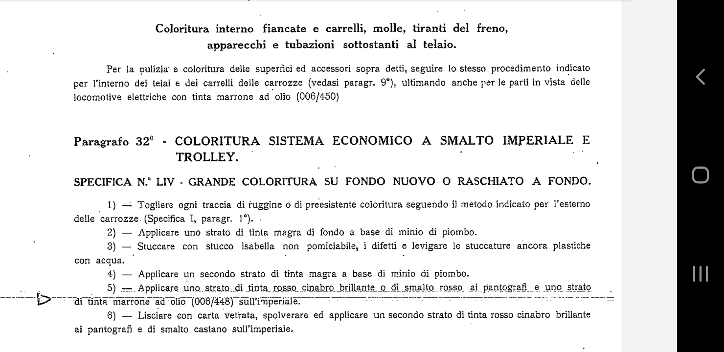

MessaggioInviato: sabato 6 agosto 2022, 10:08
Messaggi: 2046
e ultima
Screenshot_20220806-111353_Drive.jpg [ 272.56 KiB | Osservato 5137 volte ]
MessaggioInviato: sabato 6 agosto 2022, 16:45
Messaggi: 757
Il bruno fu certamente dato ai carrelli delle E.646 001 - 005 e 006 - 020 della prima serie, oltre che per le E.444 inizialmente.
Ci sono foto e documenti nei nostri libri che lo confermano.
Per le E.400 ed altre erano in castano. Poi uno fa quello che gli piace, il modellismo è un gioco in fondo.....
