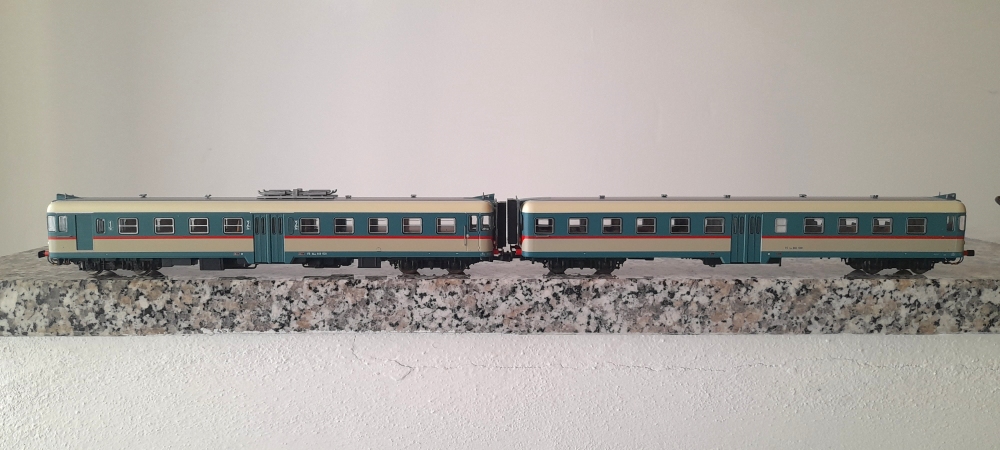

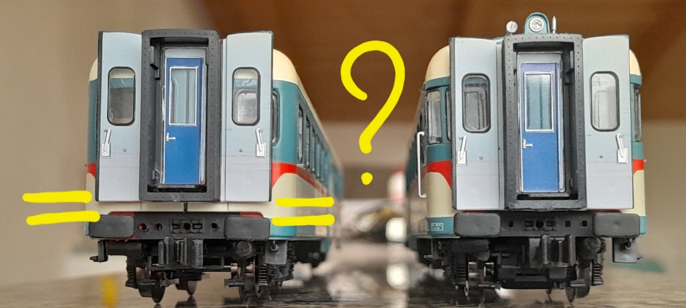

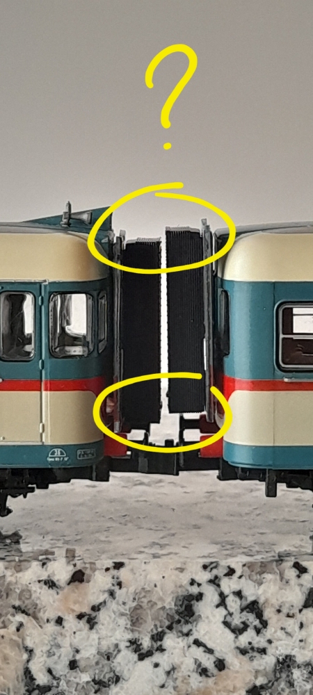

Un saluto a tutti.
Un quesito da sottoporVi: secondo voi è normale?
Commento file: Anche senza evidenziazione è ben visibile il divario, di ben 3 mm ("mal contati")
20221017_164838 (1).jpg [ 263.25 KiB | Osservato 4628 volte ]
Commento file: Diversa angolazione, idem come la precedente.
20221017_165159 (1).jpg [ 264.04 KiB | Osservato 4628 volte ]
Commento file: Anche da una certa distanza, il "gap" è palese.
20221017_164810.jpg [ 266.04 KiB | Osservato 4628 volte ]
Commento file: Particolare delle testate pilota con i numeri di serie.
20221017_165014.jpg [ 269.95 KiB | Osservato 4628 volte ]

Riguardo ai modelli in H0: preciso che sto già rimediando artigianalmente al divario oggetto della discussione. In pratica, appurato che sulle Ln 882 le ghiere dei fanali sono posizionate ben più in alto rispetto alle ALn 668 e che gli elementi aggiuntivi per l'intercomunicazione forniti nella sola confezione della rimorchiata, e nello specifico gli aggiuntivi "porte mantici in posizione aperta" sono perfettamente identici tra loro, "probabilmente" sarebbe stato meglio ideare un sistema di fissaggio diverso se proprio non si intendeva creare un apposito stampo con i maschi (per l'incastro nelle ghiere al posto dei prismi) 3 mm più in alto.
Nel frattempo, invece, per quanto riguarda il rotabile al vero, sto cercando dei riscontri, ma le tavole trovate sinora riportano soltanto le quote prinicipali, come l'altezza dell'asse dei respingenti rispetto al piano del ferro, senza alcun accenno ai gruppi faro, i quali non vengono nemmeno accennati graficamente.
Insomma c'è un piccolo arcano che mi piacerebbe risolvere circa questa -secondo me- immotivata differenza di altezza fanali tra la testata col banco e quella senza. Se qualche altro possessore dei medesimi modelli potesse illuminarmi in merito gliene sarei molto grato.

Ciao,
potrei sbagliarmi perché non ho il modello della rimorchiata ma se guardi qua
https://www.vitrains.it/prodotto/livrea-anni-70-aln-668-1409-dummy/
nella foto si vede bene che oltre ai fanali alti, fatto di per se ininfluente per questa situazione,
gli incastri per le porte in posizione aperta sono messi molto in alto.
Te ne accorgi anche dalla foto che hai messo confrontando i 2 frontali.
Guarda rispetto alla parte alta dei respingenti dove sono messe le porte.
Confronta gli incastri per le porte tra Aln e Ln e forse avrei la spiegazione.

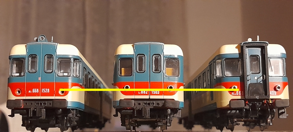

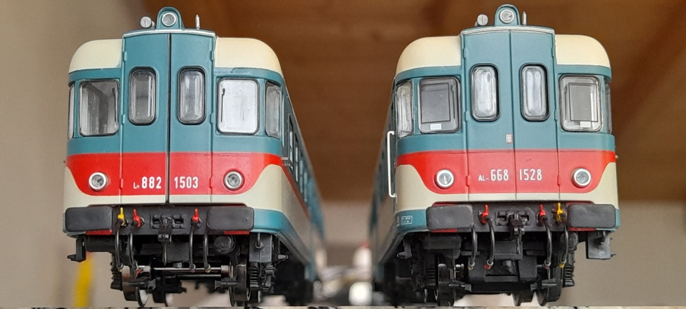

Ciao buongiorno. Si, come nuovamente evidenziato, le testate 668-882 senza gli aggiuntivi di intercomunicazione montati confermano quanto già si immaginava, e se proprio vogliamo citare un'altra unità posso comprovare anche che il mio modello della 1409 della stessa Casa Costruttrice ha le ghiere disposte più in alto, anche se quì ovviamente l'intercomunicante è composto dal solo mantice e viene quindi applicato direttamente sulla cassa. Come ho anche notato la fascia beige pergamena completamente visibile, mentre in posizione corretta l'aggiuntivo è di poco sopra i respingenti. Parliamo di 3 stampi diversi, seppur con qualche similitudine, e le altezze dei fari di per sè non mi "infastidiscono", a patto che siano il più possibile precise a livello di quote rispetto al vero. Il "problema" sono i 2 aggiuntivi delle porte dei mantici ad essere uguali. Ad ogni modo come ripeto ho già provveduto, eliminando dall'aggiuntivo delle porte dei mantici destinato alla 882 i maschi di aggancio e ricostruendoli più in alto, oltre ad eliminare il quadrato di biadesivo... Quello che in realtà mi incuriosiva era capire -senza discutere sulle competenze di nessuno- se si tratta di una scelta ragionata disporre i fari ad altezze diverse seppur sulla stessa unità, la 882 (testata banco è precisa come le 668, sulla testata opposta no), oppure semplicemente una "svista", dato che nella realtà le Ln 882 erano abilitate al pilotaggio esclusivamente delle ALn 668 serie 1500 e di nessun'altra serie, stando a quanto ho appreso sinora, ma sono pronto a sbagliarmi..
Commento file: Particolare delle testate di ALn668 serie 1500, Ln882 e 668 serie 1400 con evidenziati gli sfalsamenti delle ghiere tra le varie unità; al centro la testata senza banco della Ln882 (lato che normalmente veniva accoppiato alla motrice).
20221018_074804 - Copia.jpg [ 275.98 KiB | Osservato 4472 volte ]

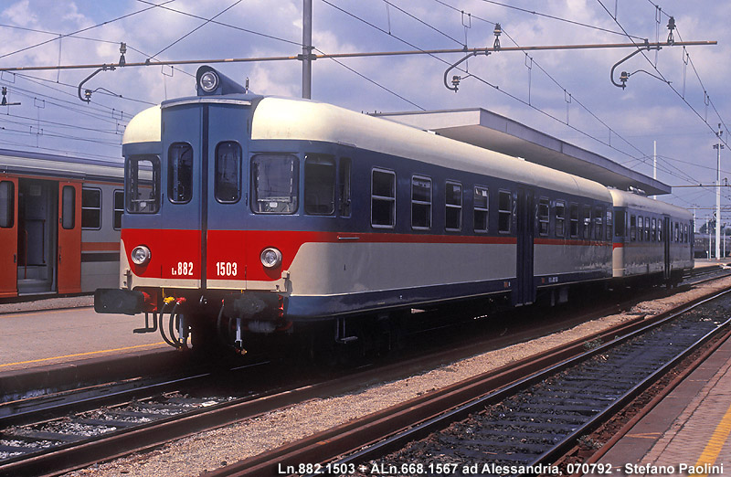

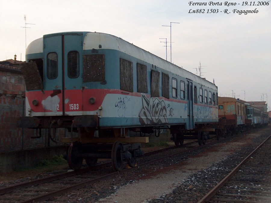

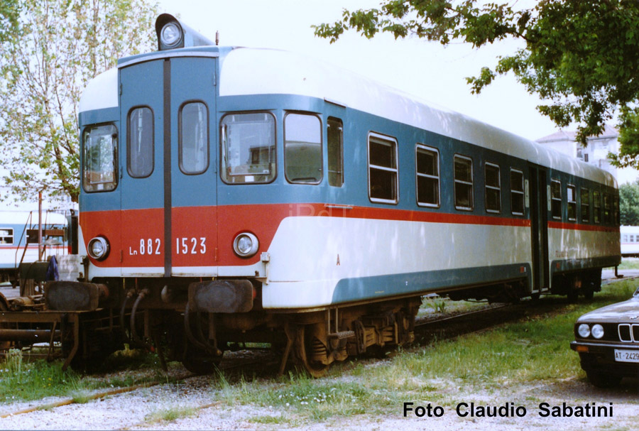

Basta cercare qualche foto in rete per accorgersi che a casa Vitrains hanno fatto qualche pasticcio... Infatti al vero la Ln 668 1503 aveva i fari posti più in alto sia davanti che dietro, davanti in versione moderna, dietro rimasti d'origine:
Ln 882 1503 2006.jpg [ 204.09 KiB | Osservato 4324 volte ]
Altre unità invece presentavano i fari all'altezza "normale":
Ln 882 1523 1990 Asti.jpg [ 232.03 KiB | Osservato 4324 volte ]
Evidentemente l'aggiuntivo delle porte di intercomunicazione non è stato adeguato all'altezza dei fari.

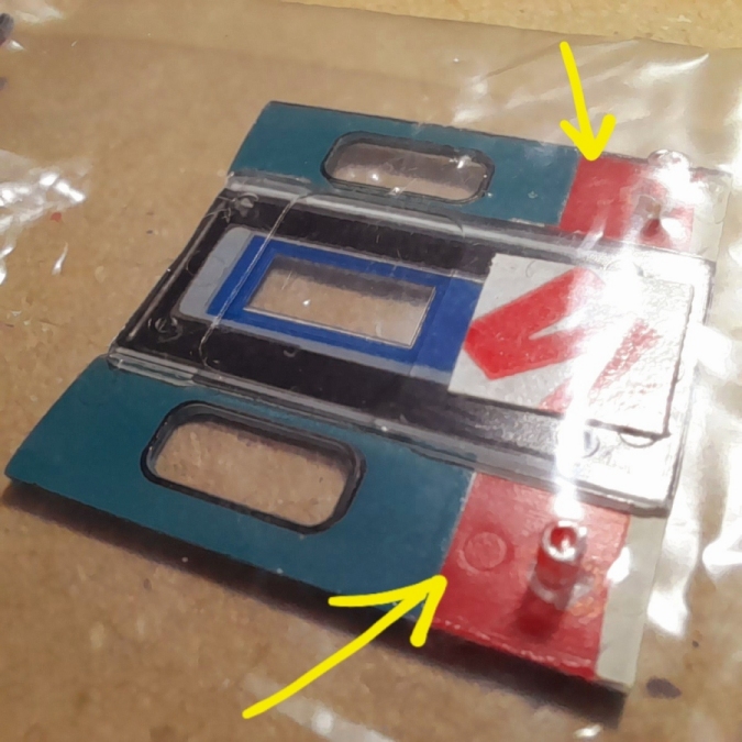

Ciao buongiorno, e innanzitutto grazie per le immagini. Tra le molte foto guardate, evidentemente questo dettaglio mi era sfuggito! :o Fa un po' male vedere il destino, inevitabile quanto prevedibile, di questi pezzi di storia. Tornando sul "binario" dei modelli in H0: ho guardato nel kit di un'altra rimorchiata, che però per il momento terrò isolata, ed anche in questa gli aggiuntivi per l'intercomunicante sono, erroneamente, identici tra loro. E, altro particolare che ho notato: ci sono dei segni circolari quasi esattamente in corrispondenza della posizione dove avrebbero dovuto trovarsi i maschi su uno dei due aggiuntivi forniti (dove in pratica ho ricostruito gli attacchi). Per cui posso "finalmente" considerare risolto definitivamente il dubbio :| Si, forse una "tirata di orecchie" ad errore appurato qualcuno la meriterebbe, anche perchè Vitrains i propri prodotti non è che proprio li regalino...
20221019_093001.jpg [ 230.34 KiB | Osservato 4248 volte ]
