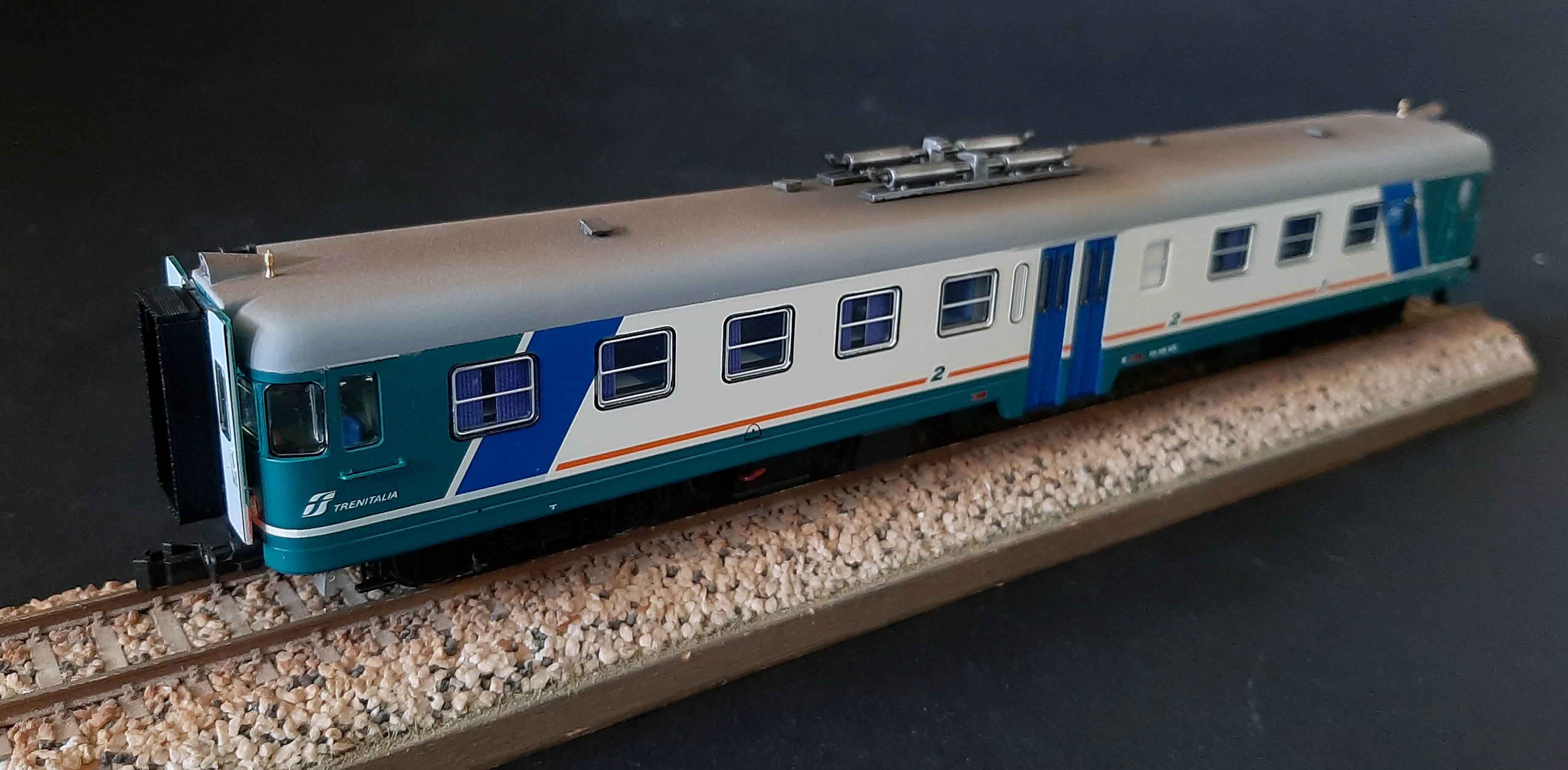

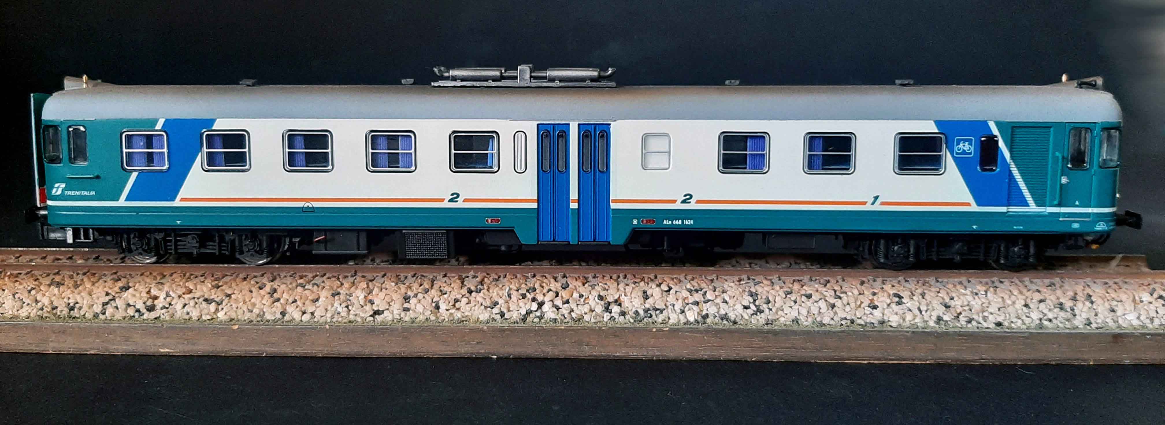

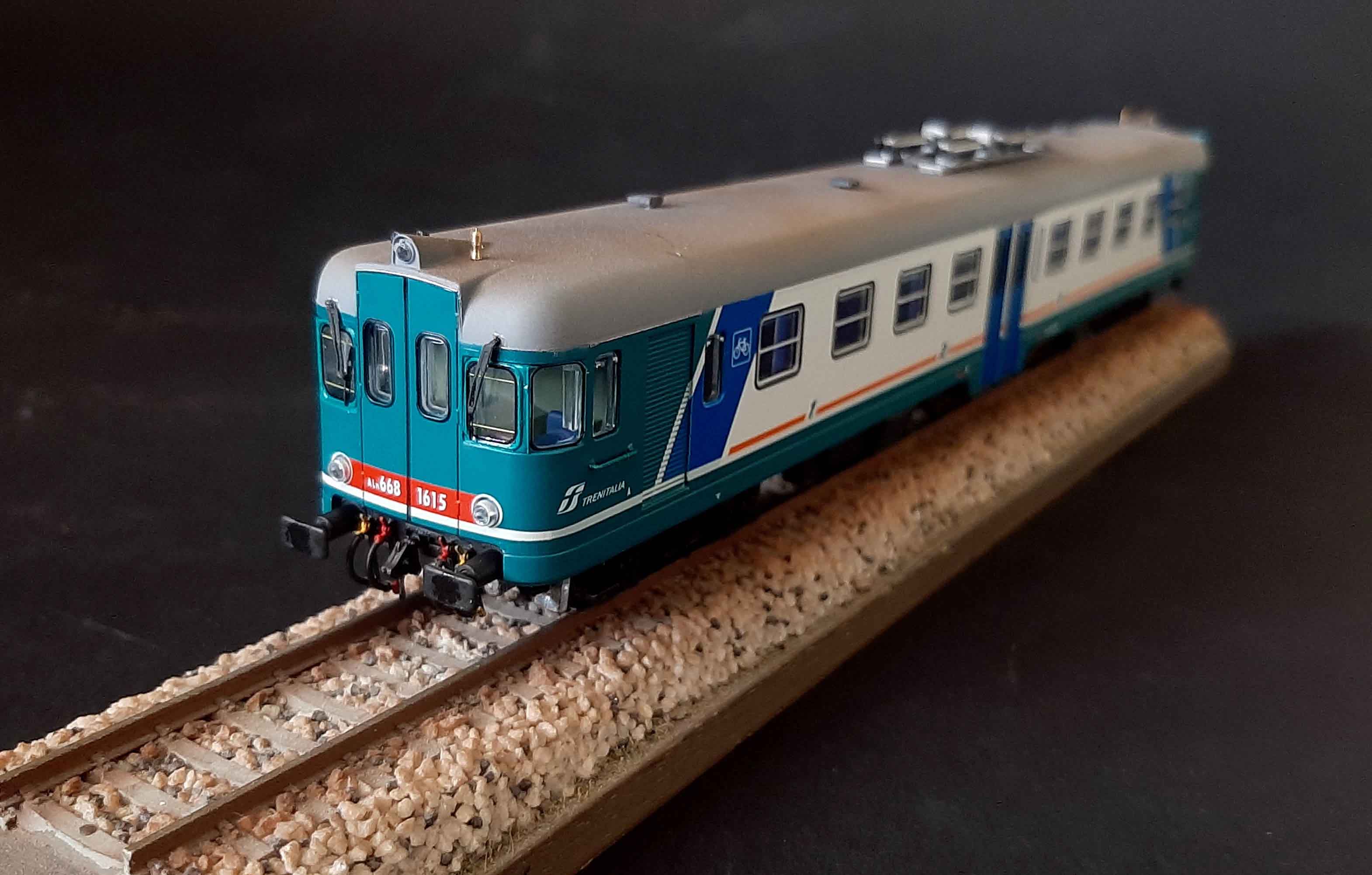

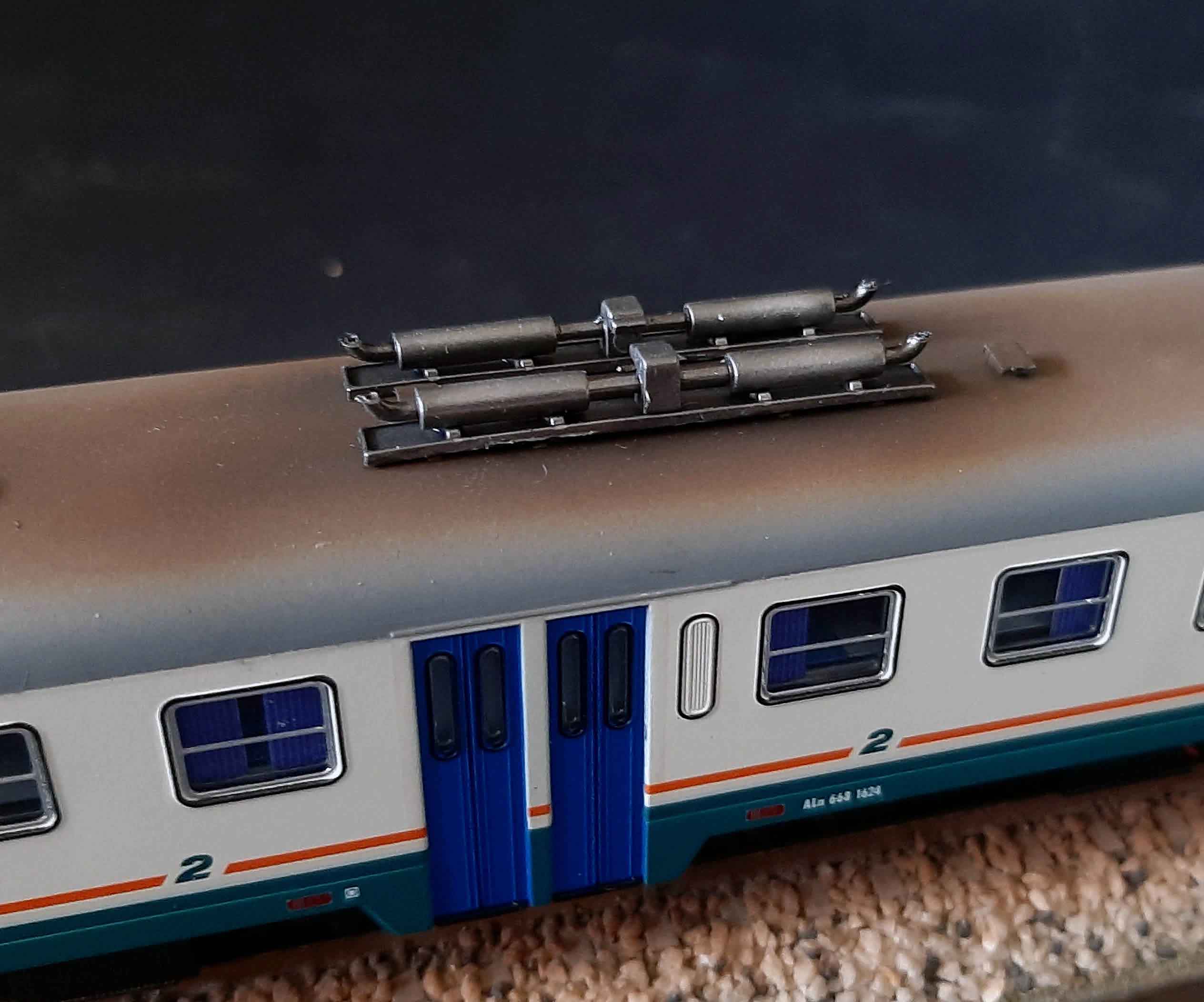

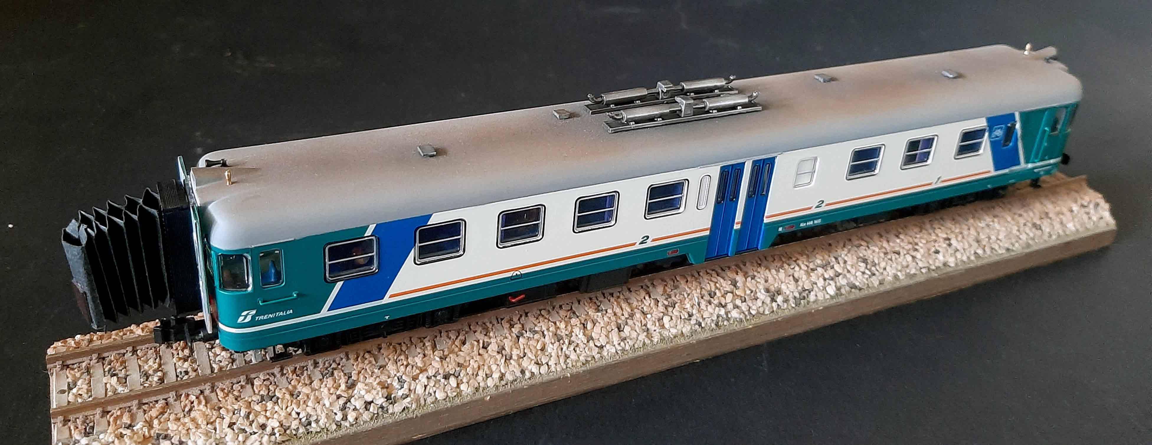

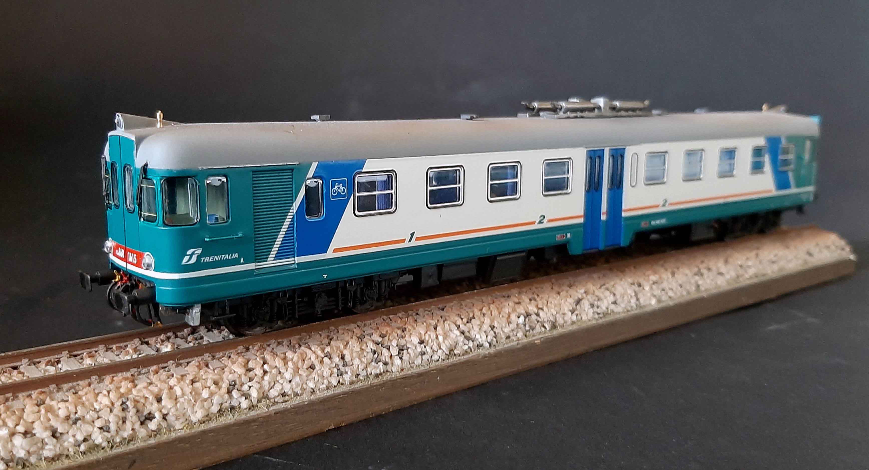

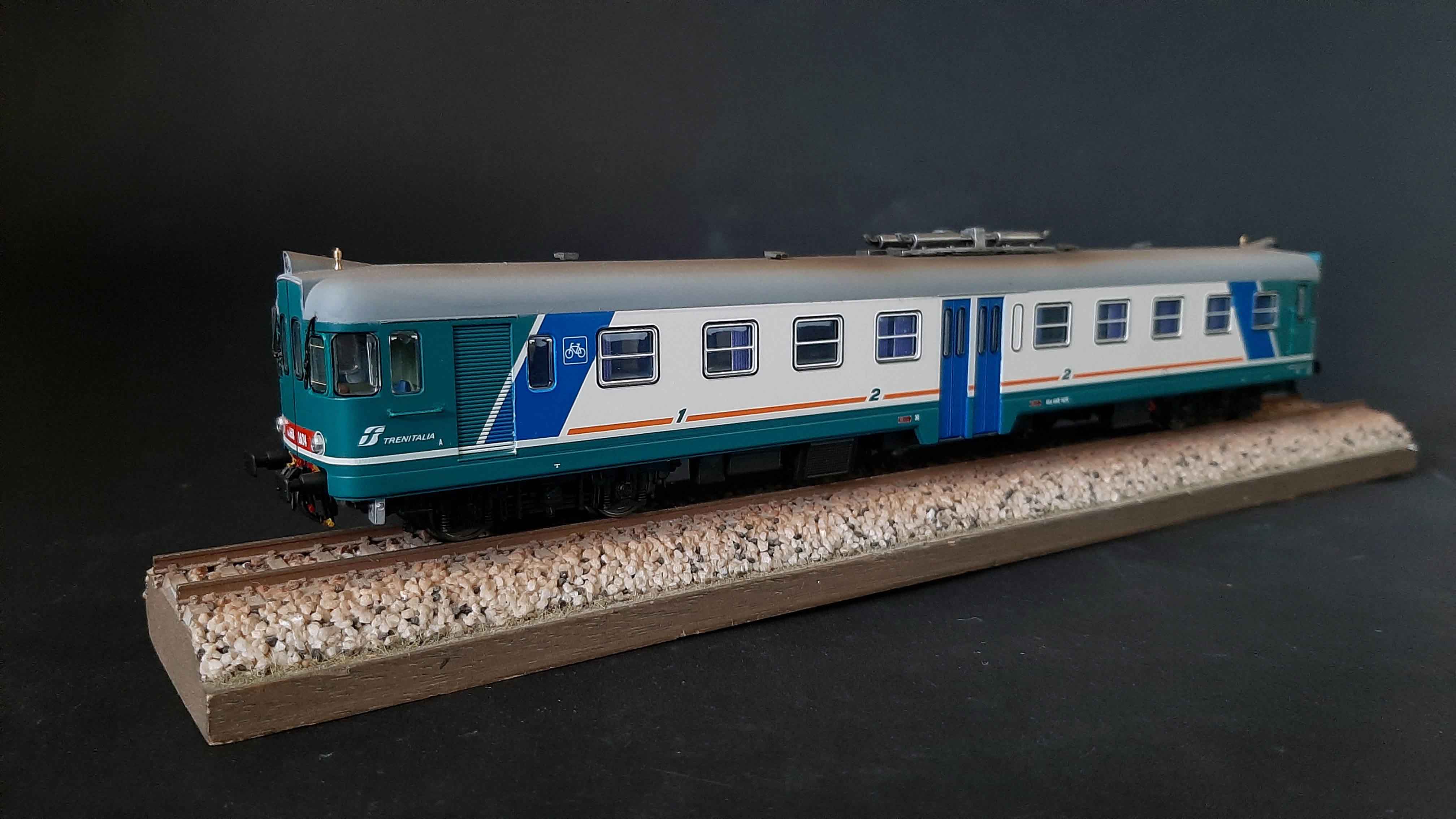

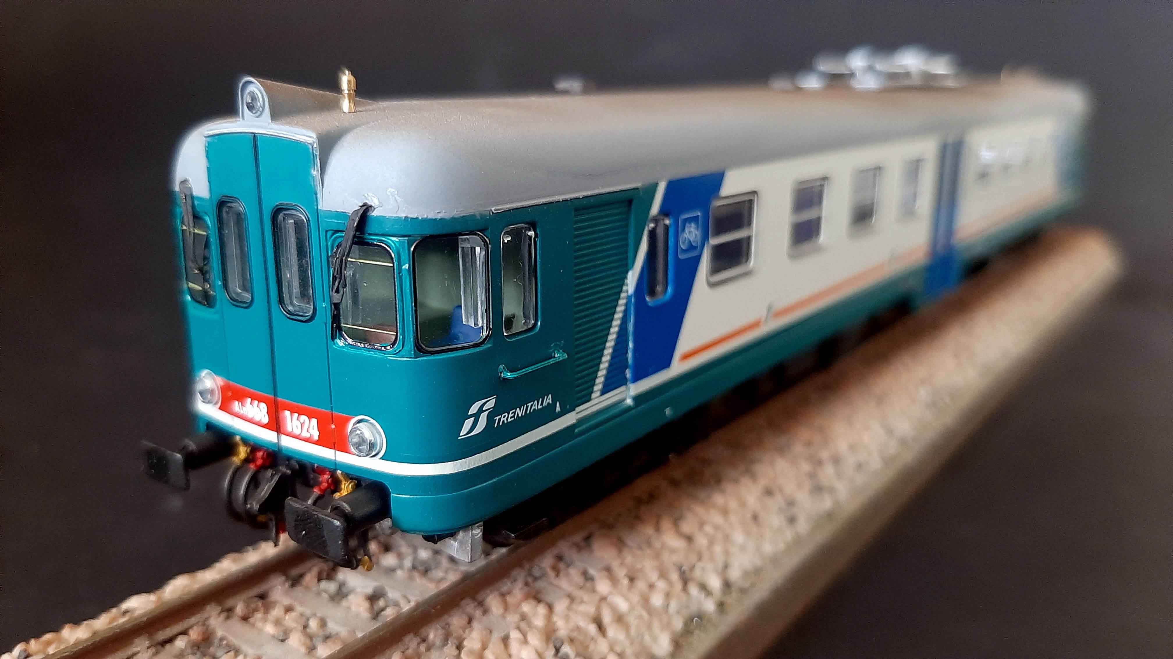

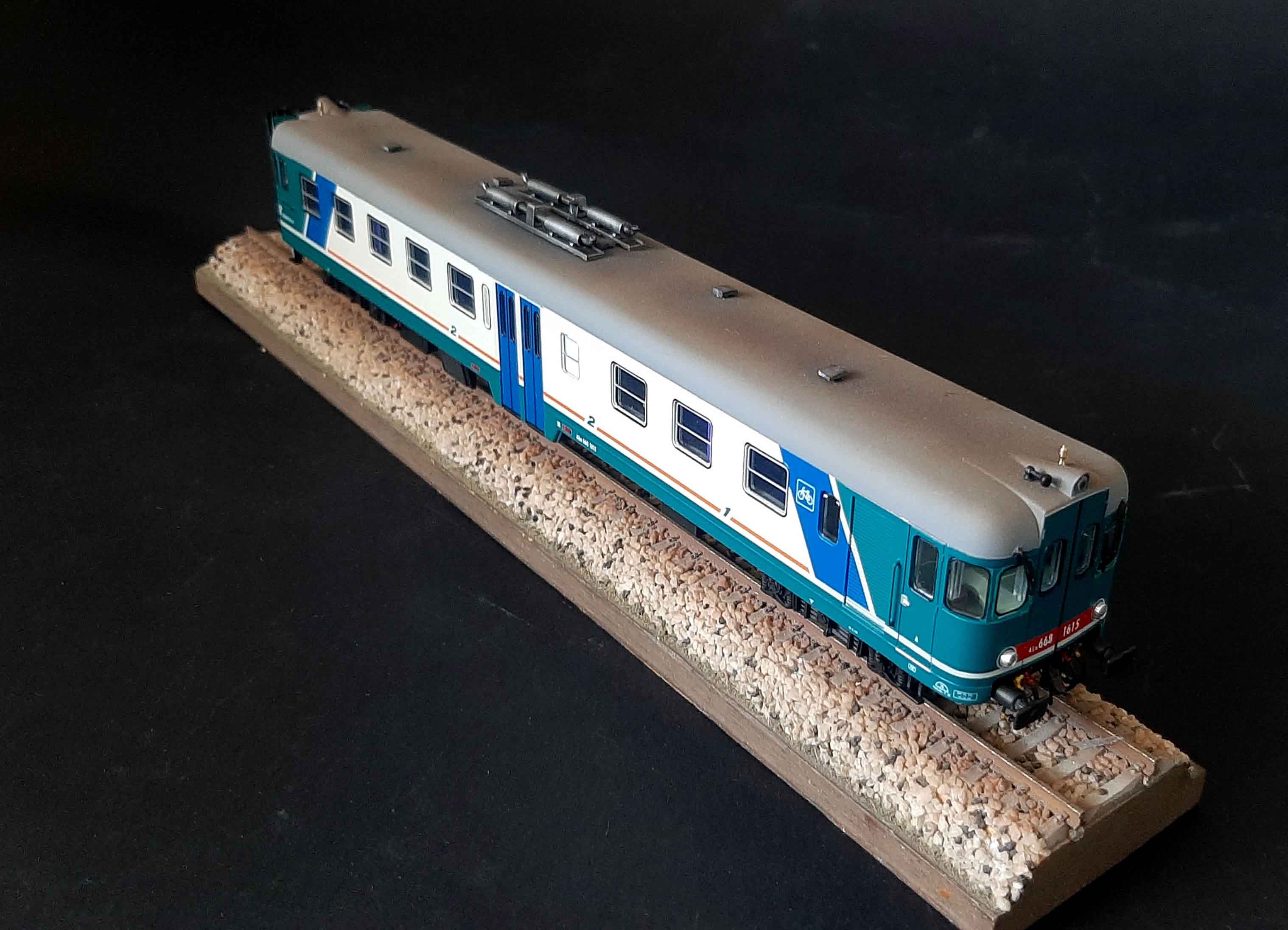

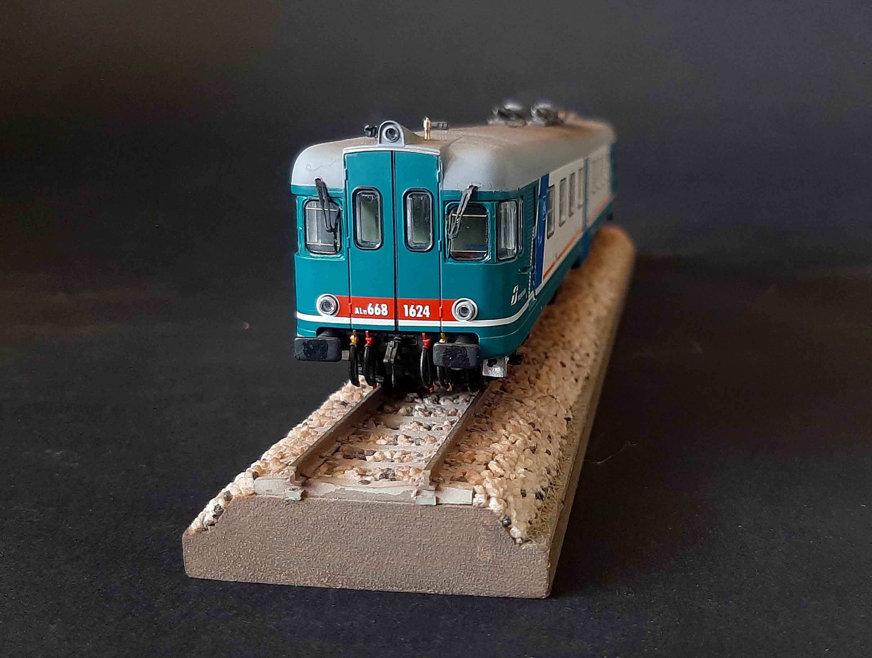

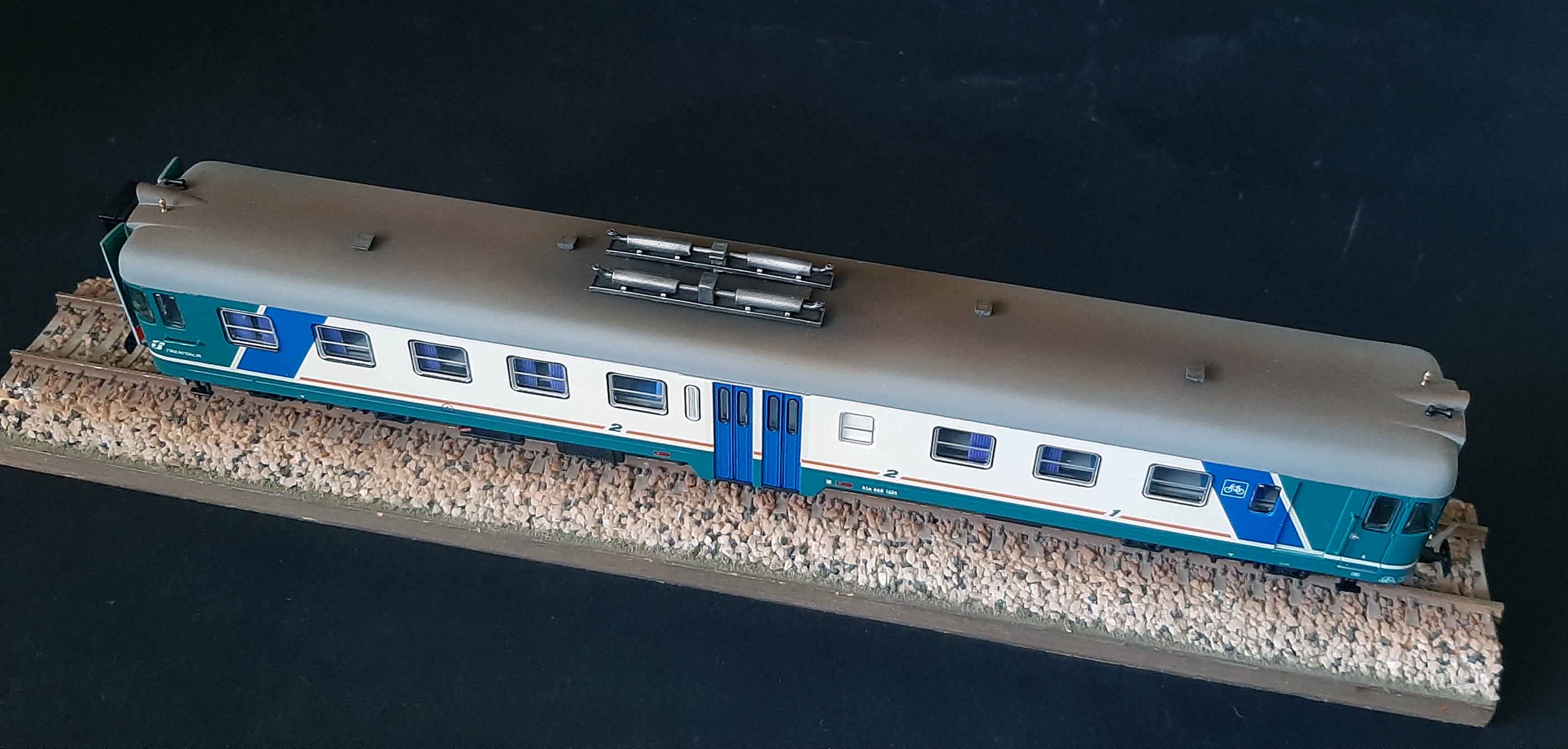

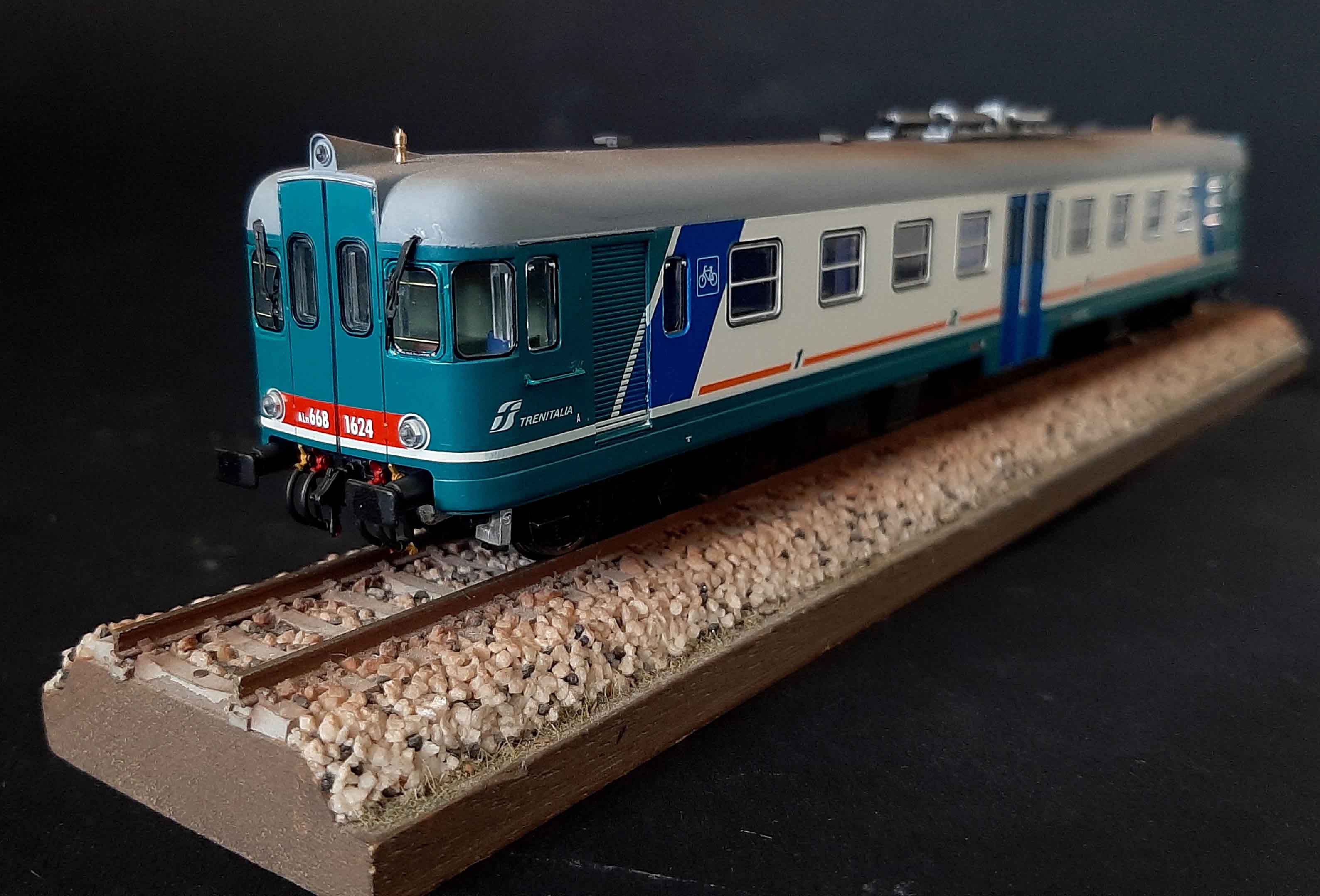

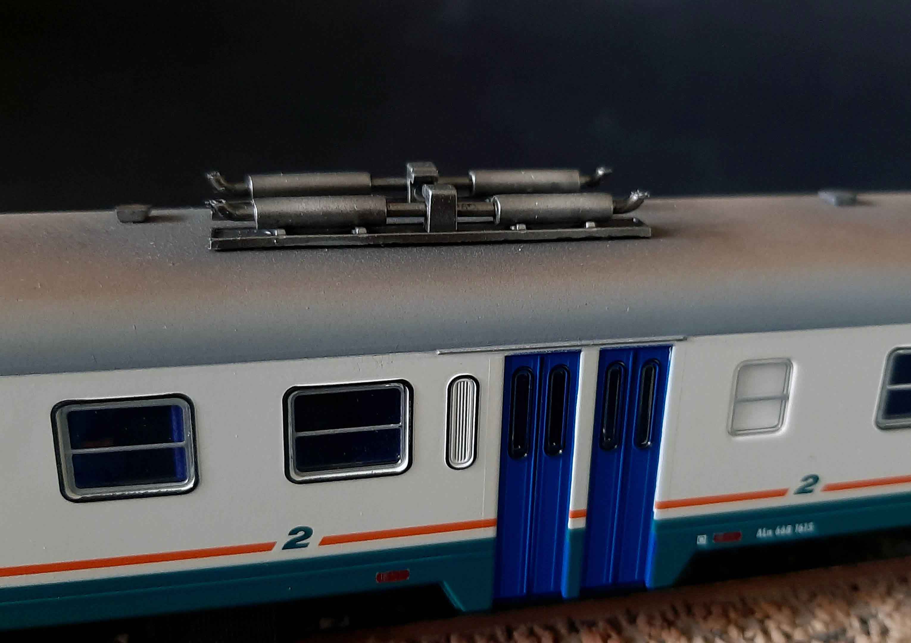

Piccolo lavoro di miglioria sulle Aln668 serie 1600 Vitrains:
-riverniciato il tetto con la tonalità di grigio corretta
- marmitte migliorate (eliminate le linee di giunzione dello stampo e bucati i tubi di scarico) e riverniciate con colori metallizzati
-modificati i vetri frontali inizialmente sbagliati per le versioni XMPR utilizzando delle decals. Ho riprodotto la cornice in gomma e gli sbrinatori mascherando la parte di vetro esterna in eccesso con del color verde xmpr.
-tergicristalli in fotoincisione (progettomodellismo)
- cabine riverniciate e applicati personaggi e tendine
-fischi in metallo
-montati tutti gli aggiuntivi
-sporcatura finale del tetto e del sottocassa/carrelli
Infine ho costruito un soffietto in carta da collegare ai due intercomunicanti quando le automotrici sono accoppiate per eliminare il colpo d'occhio dello spazio vuoto tra questi.

Salve. Peccato che Vitrains abbia incluso tra gli aggiuntivi dell'automotrice un gancio realistico sbagliato: mi risulta che le automotrici avessero solo il gancio (l'uncino intendo) e il tenditore a doppia maglia in cabina , da montarsi solo alla bisogna.

Il gancio è un attimo sostituirlo :D

Bel lavoro su tutto! Incredibile come piccole grandi cose diano un colpo d'occhio decisamente più realistico!
Unica cosa, i tergi sembrano un po' troppo grandi... Ma è una cosa giusto per guardare il pelo nell'uovo, ci ho buttato l'occhio perché lo hai evidenziato, altrimenti neanche lo avrei notati.

Ti ringrazio! I tergi sono di progettomodellismo, si trovano solo quelli che comunque sono anni luce da quelli in plastica della scatola.
Comunque l'effetto lo fa tanto la fotografia, con il modello in mano non si nota la grandezza

Bel lavoro, ti spiace postare il soffietto in carta e l'effetto con le 2 unità accoppiate ?

Grazie!
La faccio nel weekend perché sono fuori per lavoro. Comunque l'idea è presa da un lavoro visto sul forum anni fa (non ricordo se questo o ******) di un utente che aveva migliorato delle 663 Lima
