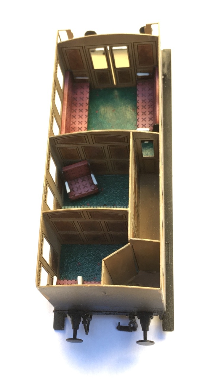

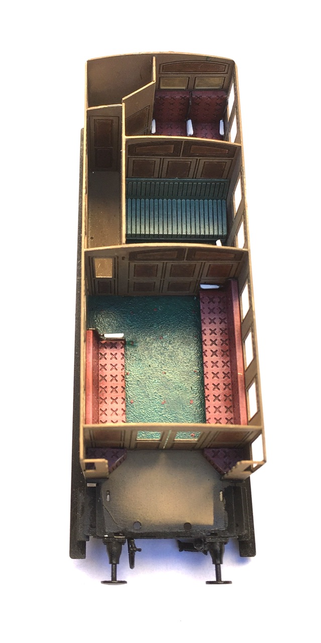

L’amico Berrnardo con cui condivido le costruzioni ha magistralmente dipinto gli interni…
IMG_7339.jpeg [ 140.99 KiB | Osservato 2045 volte ]
IMG_7343.jpeg [ 133.13 KiB | Osservato 2045 volte ]

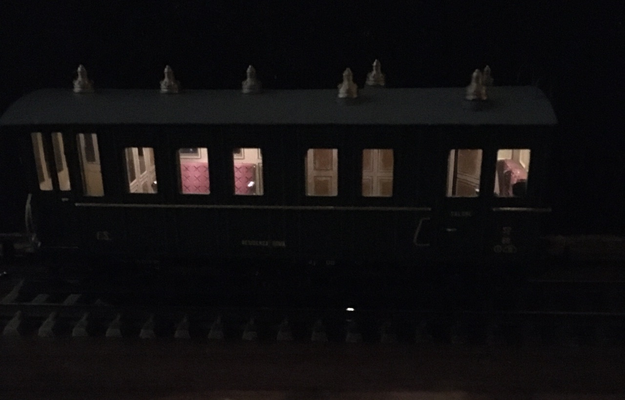

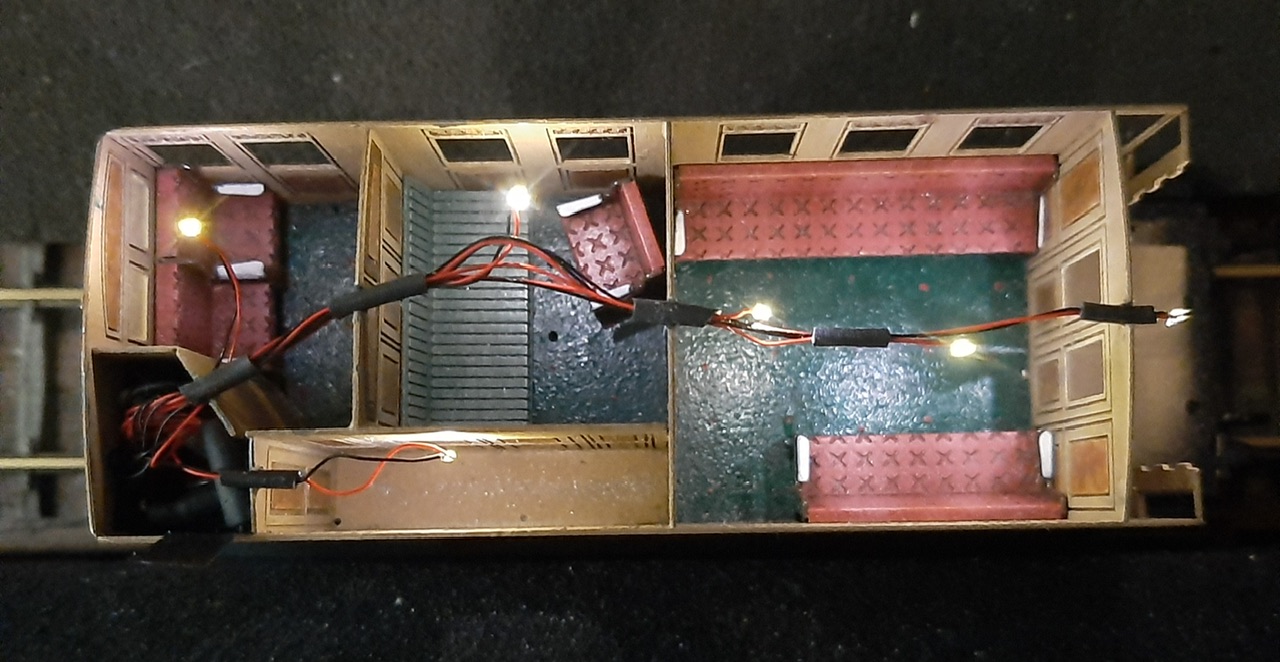

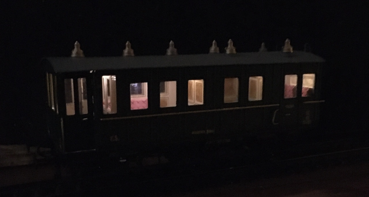

A questo punto occorreva illuminare degnamente il modello quindi ho optato per un circuitino ad hoc con relativo condensatore e soprattutto ho disposto i led in corrispondenza delle lampade come al vero….

complimentoni al disegnatore della vettura, a chi l'ha montata e a chi l'ha verniciata.
Avrei qualche riserva sulle lanterne...
 Oggetto del messaggio: Re: Carrozza Vly 800 e Carrozza Salone
MessaggioInviato: mercoledì 9 agosto 2023, 7:26
Messaggi: 2309
Località: Più a est di Vienna
Sono d’accordo, la luce è diversi kelvin di troppo, inoltre non si vedono i bottoni del capitonné di divani e poltrone. E gli appendiabiti dove sono?? Bah! Rifare, rifare tutto!
MessaggioInviato: mercoledì 9 agosto 2023, 8:59
Messaggi: 200
Seguo dall'inizio ed associo i miei complimenti a tutti i realizzatori.
Sull' illuminazione avrei una curiosità "storica", le carrozze Vly 8x ma anche le "Salone" avevano gia le luci "blu" notturne ?

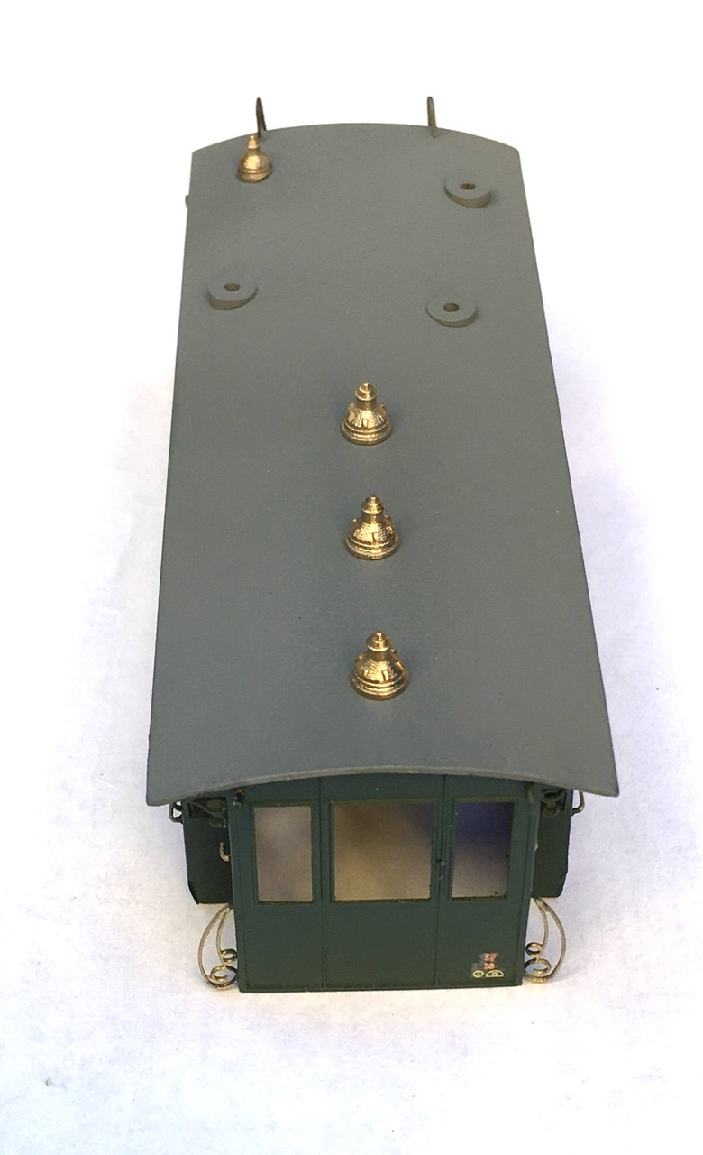

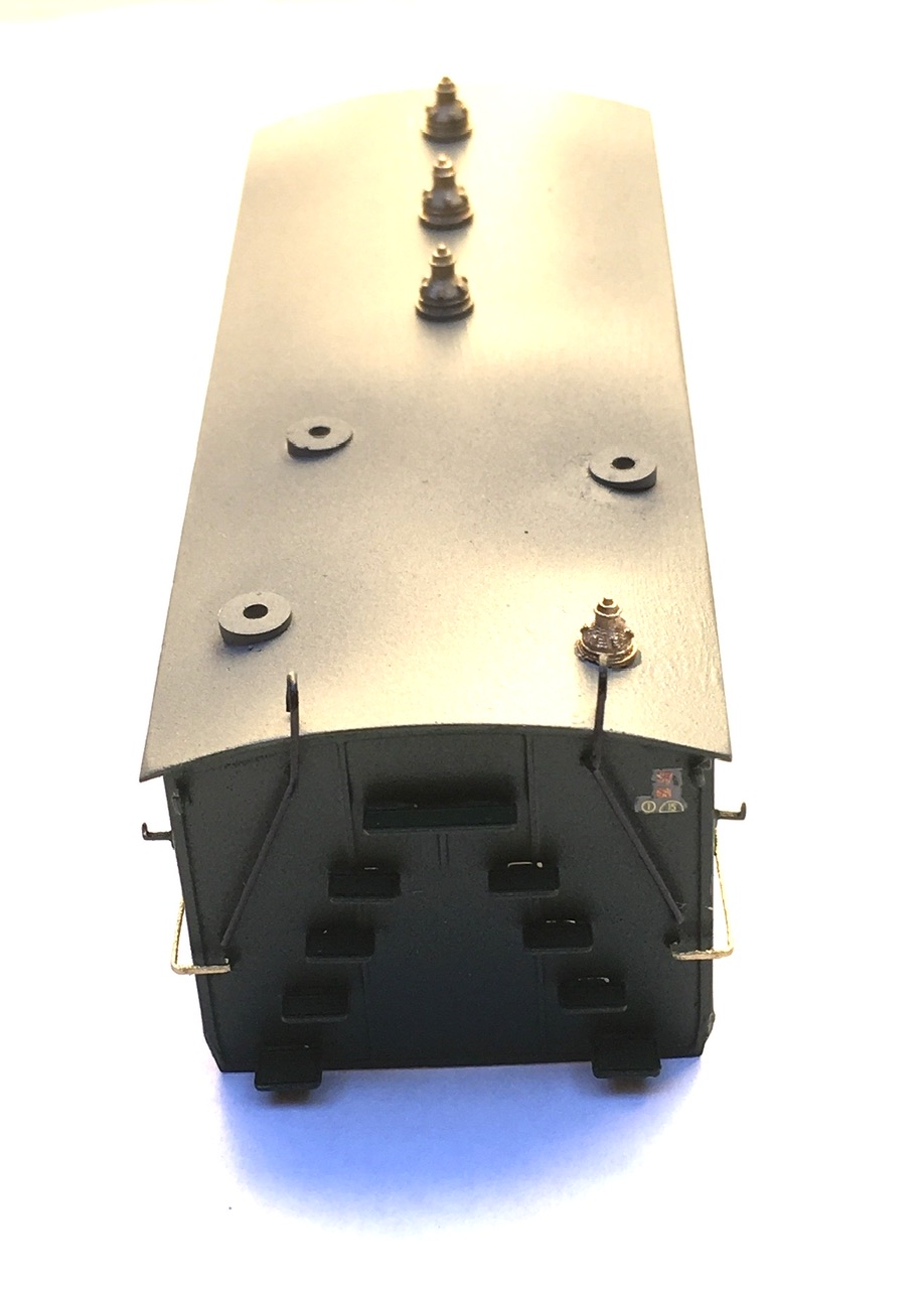

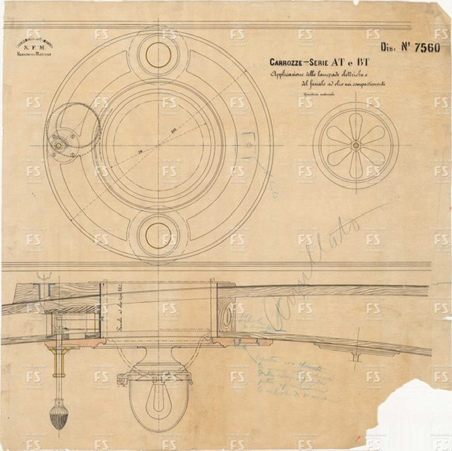

Vado sulla questione lampade dato che non solo Antonio e Giuseppe ma anche altri hanno espresso perplessità specie sul diametro.
La realizzazione 3D poi fusione è opera di Claudio Bianco che si è rifatto su alcuni disegni.
Ne allego uno della Fondazione ( spero di non infrangere copyright ) ove si legge che il diametro è di 460 mm , ovvero in scala quasi 5,3 mm !
Le nostre han già diametro ridotto a 4,5 mm per non inficiare il colpo d’occhio generale. Per curiosità ho montato sul gabinetto una fusione diametro 3,5 circa , fusioni ridotte proprio per valutare l’impatto visivo ed utilizzate / preferite da altri.
Si è posto poi il problema di posizionare i lumi perpendicolari al terreno ( non li avevo quando arrangiai il tetto non presente nella lastra prototipo ) quindi a tetto già dipinto ho costruito e incollato delle rondelle ad hoc .
Ora Capolinea ha disegnato una lastra che dovrebbe essere completa di correzioni e particolari vari.
Questo modello nasce dalla collaborazione di tanti forumisti e non :
Capolinea, Nanniag, Berny, Carmaxpe, Michele Sacco, Claudio Bianco …. Ciascuno con le proprie competenze ed abilità. Io ho rotto le scatole a tutti per aver il meglio.
Poi ovviamente si può sempre migliorare !
