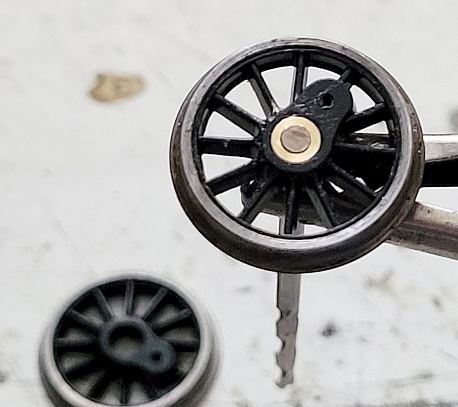

Allego foto con un esempio di ruota produzione Alan Gibson con boccola per riduzione a 2mm.
Per avere un'idea delle proporzioni considerate che il diametro esterno del cerchione è di 14,4 mm.

Però sopravviene la rottura di scatole di allargare il foro centrale a 3.18 (circa) per poter accogliere la "boccola di riduzione"; e l'allargamento deve essere concentrico al cerchio di rotolamento e in squadra.

No, non devi fare nessun adattamento. E' Gibson stesso che vende le boccole di misura corretta per entrare nel foro delle sue ruote e ricevere ( con un certo grado di interferenza per bloccarsi ) il perno da 2mm. L'unica cosa è farsi un accrocchio per quartare le ruote tutte uguali, ma questa non è una cosa difficile.

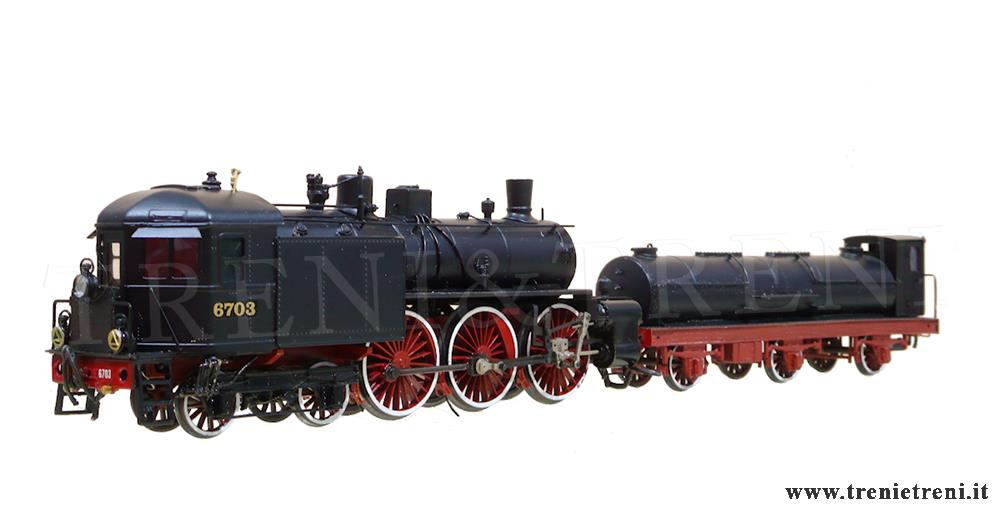

Buonasera: modello locomotiva FS GR 6702 di Tcnotren - sul sito di un noto venditore viene riportato il raggio di curva minimo di 420mm pari alla curva R2, Qualcuno che possiede il modello e che lo ha provato può confermarmelo? Grazie. Stefano

La produzione Tecnotren è variata negli anni, per cui non è detto che il modello che vedi in foto o lo stesso di serie precedenti circolino allo stesso modo. Io ne ebbi una a riparare molti anni or sono, e ricordo che non girava sul raggio 50 causa gli scalini sotto la cabina che interferivano con il bissel. Solo dopo alcune modifiche di queste parti il modello ha potuto circolare sul plastico del proprietario. Studiando il modello da 0, questa è sicuramente la parte di cui porre attenzione ai fini della circolabilità.

Gentilissimo Alessandro, grazie per la risposta. Quindi, solo dopo la modifica il modello ha potuto girare su un raggio R3 pari a 515 mm, mentre prima su che raggio poteva circolare? R4 o addirittura R5? Ciao Stefano

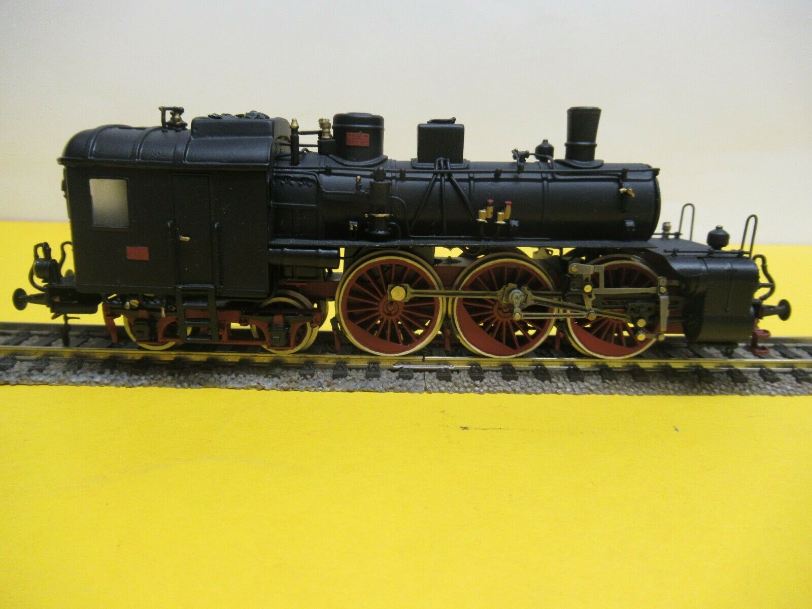

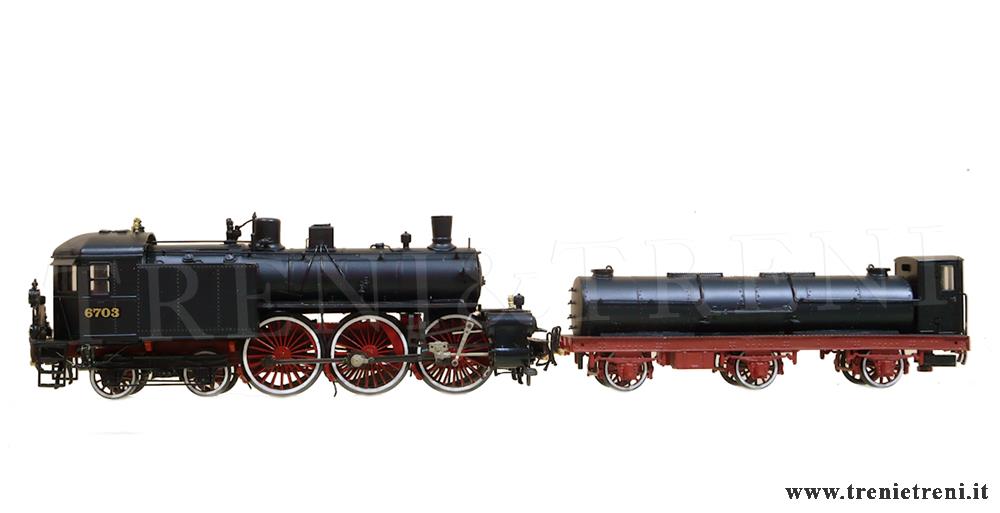

Ritorno sull'argomento perché analizzando meglio il problema, sembrerebbe che esistano due diverse versioni della Gr 670 di Tecnotren: una con il terrazzino e numerazione in ottone sulla cabina (foto 1 - epoca I) ed una senza terrazzino e targa rettangolare (foto 2 -epoca II), con i predellini laterali alla cabina di guida.
Richiedo gentilmente ad Alessandro se la locomotiva che aveva elaborato era questo secondo tipo, nel quale la rotazione del carrello urta con i prerdellini della cabina. Ancora grazie. Stefano

mi scuso, ma la foto 1 è quella sotto.

Confermo che quella che ho elaborato era la versione con targa rettangolare e predellini di salita in cabina. (delle 2, quella sopra - tipo 2).

Grazie ancora Alessandro. Quindi il modello della Gr 670 di Tecnotren marcata 6703 con numeri in ottone sulla cabina e predellini anteriori sulla testata - che non dovrebbero bloccare lo spostamento laterale del carrello - potrebbe circolare su curve di raggio 420 mm (R2), come indicato più sopra? Se qualcuno possiede questa variante del modello, mi può dire in che raggio minimo del suo plastico circola? Scusate se insisto, ma vorrei comprare un modello da poter fare girare nel mio tracciato con minimo raggio R3. Grazie ancora. Stefano
